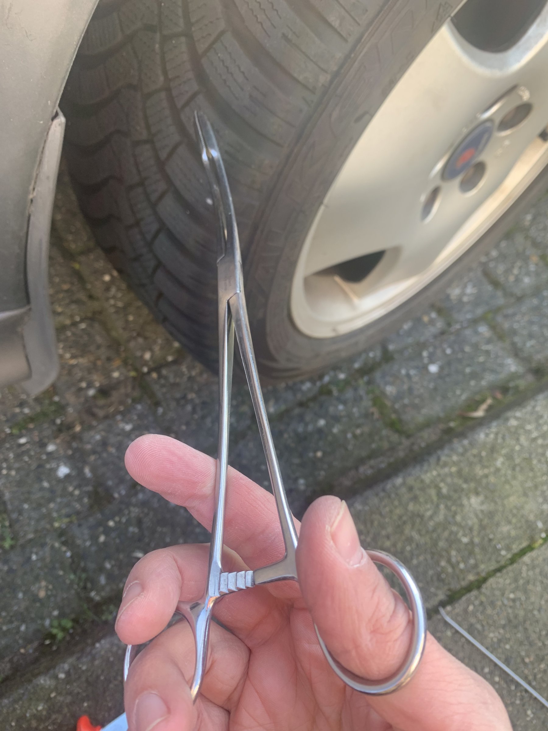

Danke für eure Antworten und den Zuspruch. Nachdem ich mit zwei Wäschereibügeln nicht weiter gekommen bin, kam mein Nachbar zufälligerweise vorbei und meinte… „du ich hab da ne OP-Zange…“
Damit konnte ich super trotz knapper Kabellänge die Stecker von hinten aufstecken. Blinker blinkt wieder.
Er ist aber nicht mehr aktiver Chirurg? :biggrin:
Nee, er ist ein Mensch, der einfach "alles" hat :biggrin:
