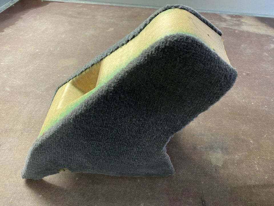

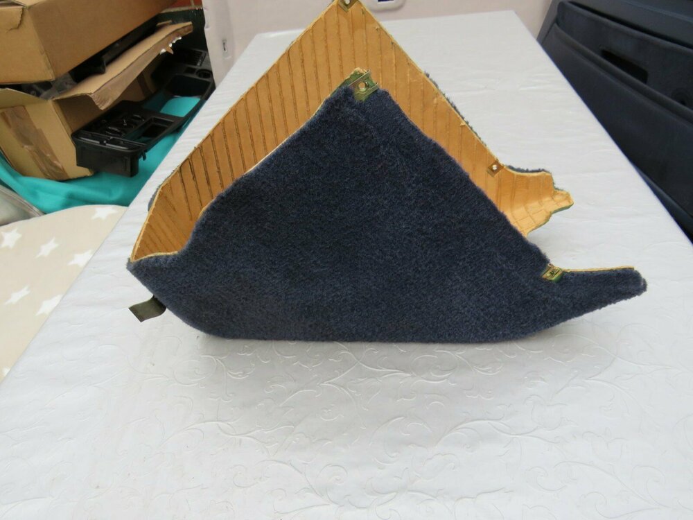

als ich heute meine Mittelkonsole ausgebaut hatte, um einige Arbeiten zu erledigen, ist mir wieder aufgefallen, dass da mal jemand an der Fußraumtrennung (Nr. 9533233) rumgeschnitzt haben muss und es trotzdem sehr schwer geht und nicht sonderlich gut passt.
Nun habe ich nach einem Spenderteil geschaut, um die Schraubpunkte zu restaurieren und das U-Eisen zu bekommen, weil es fehlt. Und nun sieht es so aus, als hätte es verschiedene Ausführungen gegeben...
Weiß da jemand genauer Bescheid? Ich habe mal zwei Fotos angefügt...
_57(1).thumb.jpg.7c56b3305f80eb1d4f9a10baddbdba2b.jpg _59.jpg.42a243a691f7f4520ed3436e3be239d7.jpg
Ich weiß zwar nicht wo genau der Unterschied ist, aber laut EPC ist is 1989 die Nummer 9848029 für das gelbe Teil. Vielleicht solltest Du dir ein EPC besorgen?

[mention=4891]neuling[/mention]: Wenn Dein Wagen, wie in Deinem Avatar ein M90 ist, hast Du die richtige Mittelkonsole ! Die von Robert genannte Nr ist nur für M86 bis 89 richtig.
Und auf die Empfehlung des Saab-Urgesteins kannst Du Dir das EPC (Electronic Parts Catalogue) und noch mehr, hier runterladen (ich komme mir schon vor wie ein Leierkastenmann):
https://www.saabnet.com/tsn/faq/manuals/
[mention=225]troll13[/mention]: Es sollte auch bis 1989 heissen, das "b" ging verloren!
Allerdings gab es für die Ausführung mit Airbag eine andere Nummer, findet man sicher auch unter esaabparts.com
Der Knieschutz ist bei Airbagausführung deutlich massiver, entsprechend der Ausschnitt in der Konsole..
linkes Bild ohne Airbag, rechtes Bild mit Airbag
