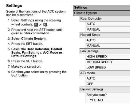

Ist es evtl. die letzte Einstellung, bevor Du das Fahrzeug abgestellt hast? Evtl. sehr hohe oder niedrige Temperatur beim ACC eingestellt?
In den SID-Einstellungen gibt es u.a. die Klimaeinstellung bei Fahrzeugstart, Lüftung wäre mir jetzt aber nicht bewusst...
Und eine Betriebsanleitung besitzst Du Ärmster auch nicht ? Um die Einstellung nach Wunsch zu ändern?
Ich auch nicht, aber dort -> https://drive.google.com/file/d/1jDpi6Sv7zLgPeZ0l3fE4_NnULqIMAB_W/view
ist wenigstens eine für ein ähnliches Modelljahr verzeichnet.
Guckst Du mal auf Seite 115 "settings"

Konntest Du denn in den Einstellungen (Settings) finden, dass der "Fan" auf "high speed" eingestellt war?
Das müsste sich doch anders einstellen lassen...
oh danke, erst jetzt gesehen. ich werde berichten
und?
Kannst Du gemäß Bordhandbuch einstellen.
danke euch allen, hat geklappt.
