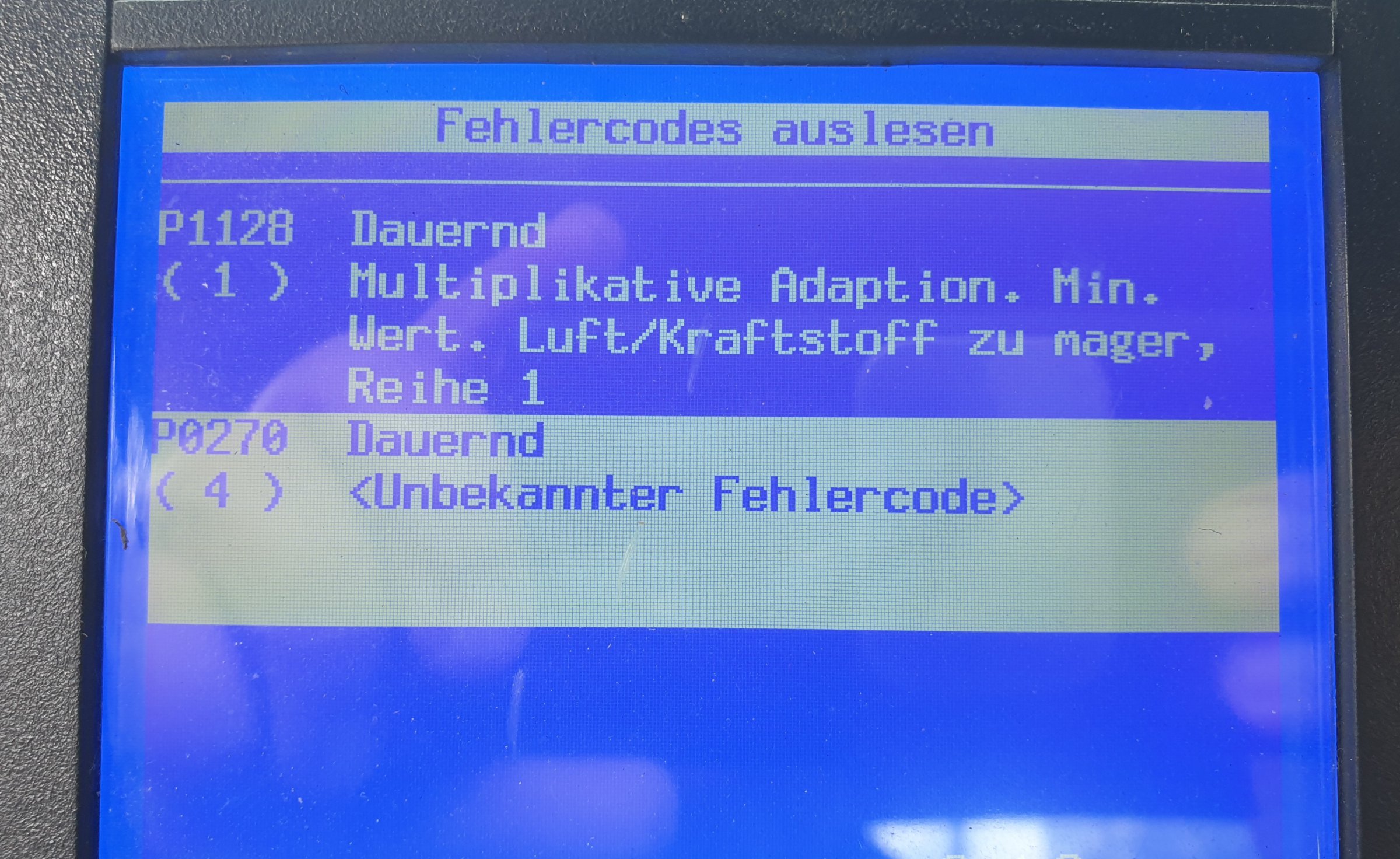

Gerade habe ich mit Tech 2 folgende Fehlercode auslesen können:
P1128 dauernd
P0270 dauernd
Ich habe sie löschen können, und zumindest im Leerlauf sind sie nicht wieder gekommen.
Ist das wieder der Luftmassenmesser?
Wo könnte ich noch schauen?

[mention=9525]stiftchen[/mention] P0270 habe ich nicht im WIS gefunden. Hast Du da was verdreht, eventuell?

P1128 dauernd
P0270 dauernd
Bist du mit dem P0270 sicher? Und das Tech liefert doch auch den Text dazu, oder?
P1128 müsste multiplikative Adaption > 22% sein. Heißt er fettet um 25% an gegenüber den aus den Sensordaten errechneten Werten um auf Lambda 1 zu kommen :argh:.
Wenn die wieder kommen dann schau bitte mal in die Werte rein, die Werte für Lambdaregelung, additive Adaption und multiplikative Adaption.
Welches Motor Steuergerät hattest du denn beim Auslesen angewählt? Gibt ja verschiedene und er bietet auch falsche an.

[mention=2503]Flemming[/mention] ich kann es gerade nicht nachschauen. Soweit ich mich erinnere standen vier zur Auswahl. Es haben nicht alle Optionen überhaupt eine Kommunikation aufbauen können.
Was funktioniert hatte Mototronic und OBD2 im Titel
Ok, das dürfte wohl passen. Naja, ich würde den dann erstmal als Geistermeldung abhaken und beobachten. Zumal keine der Motronic den kennt, wenn ich das jetzt richtig nachgesehen habe.
