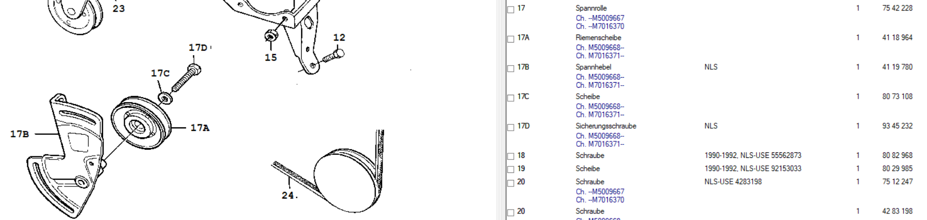

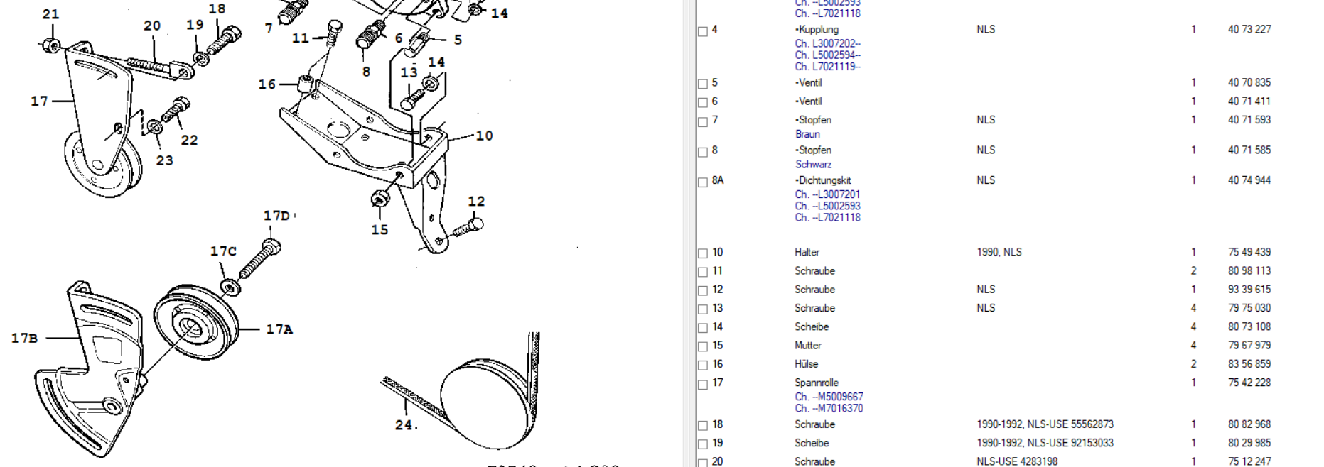

Ich würde zuerst einmal schauen wie die vorhandenen Spannrolle mit Halter ausschaut, die gleiche würde ich mir besorgen. Der Wechsel erfolgte bei FG-Nr. M5009668 bzw. M7016371.
[ATTACH]213434[/ATTACH]
[ATTACH]213436[/ATTACH]
Danke. Mit der Zeichnung würde ich deuten, dass die Rolle 4118964 in Kombination mit dem neuen Hebel kam, richtig? Ich habe definitiv das alte System drin und nach VIN muss es das auch sein. Soweit ist es geprüft. Was aber nicht klar ist, ist, ob auch die einzelne Rolle geometrisch geändert ist, oder die Teilenummer nur durch den geänderten Hebel zustande kommt. In der zweiten Anzeige sieht es für mich (rein optisch) fast so aus, als ob die "neue" Rolle auf dem "alten" Hebel montiert ist...

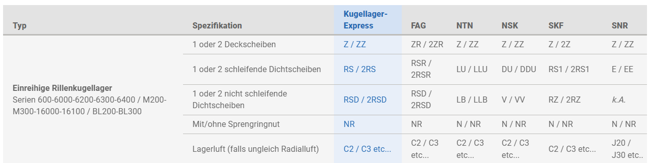

Rillenkugellager sind nach DIN 625 genormt.
Müsste die Rolle jetzt erst zerlegen um es abzulesen, aber von InnenØ und Dicke ist es, wie hft geschrieben, ein 6203 allerdings in 2RS Ausführung. Gibt es z. B. hier: https://www.kugellager-express.de/rillenkugellager-6203-2rs-17x40x12-mm
:-) ist halt mein Glaube an die Menscheit der die Möglichkeit ausschließt zu erwarten jemand könne da ein offenes Lager einbauen...
(Das Muster in meiner Hand hat übrigens ein 6203 LU nicht 2RS verbaut )

Ich habe zwischenzeitlich nochmal Feedback von Herrn Oelschläger bekommen. Die neue Rolle passt definitiv nicht auf den alten Hebel. Die Aussage deckt sich auch mit SKANDIX. Dann wissen wir das jetzt auch ;-)
Ich hatte jetzt einfach Glück und SKANDIX hat noch eine passende Rolle gefunden, nur ohne Hebel. Der ist aber auch nicht defekt, sondern nur das Lager der Rolle... also sollte es jetzt klappen, dass der Antrieb mal wieder "rund läuft"
Den Glauben habe ich schon länger verloren, du musst den Leuten alles ganz genau vorgeben sonst geht es garantiert schief. Die Nachsetzzeichen sind Herstellerabhängig, ich habe die aus dem Link übernommen. Deines ist halt von NTN.
