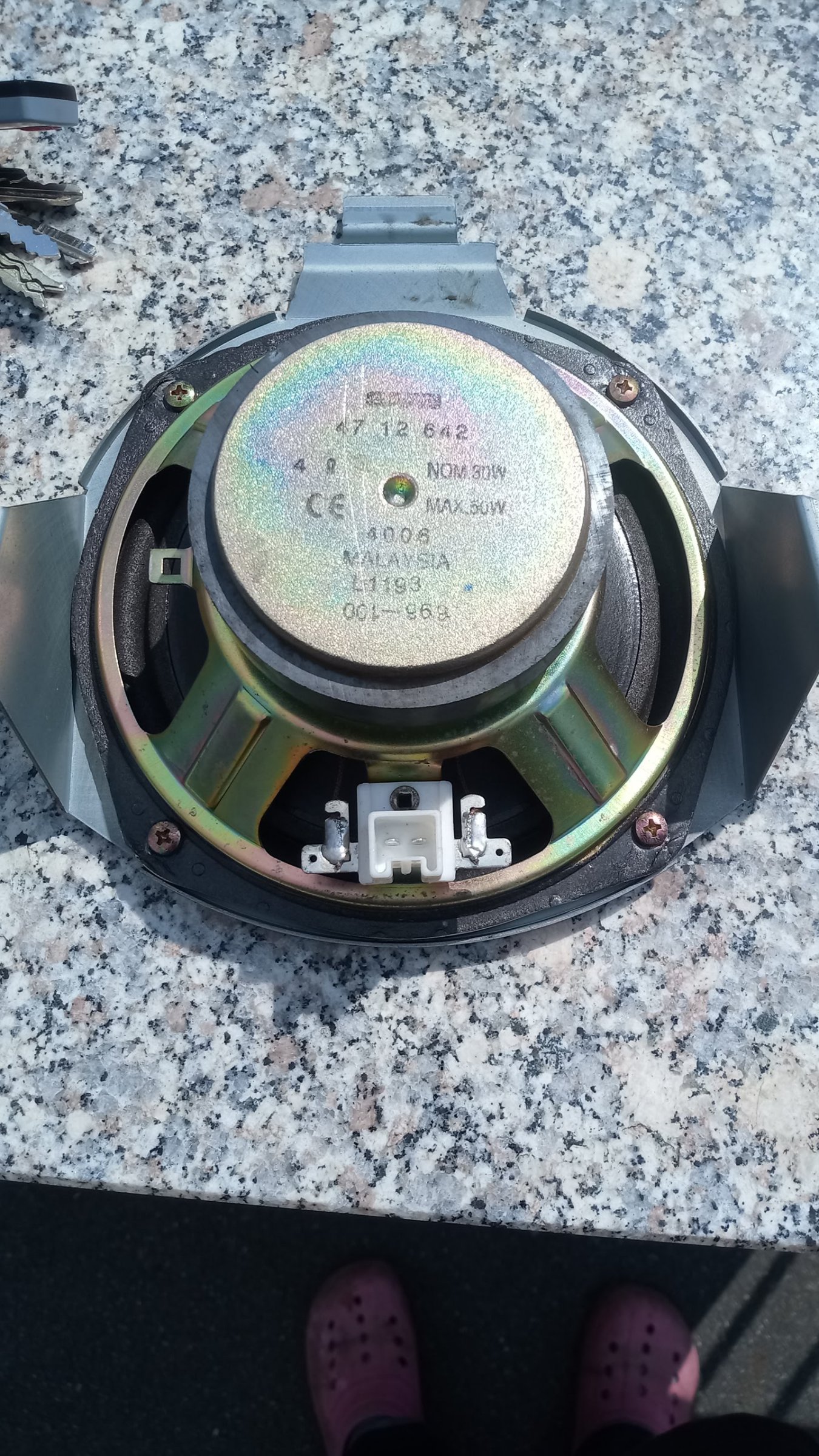

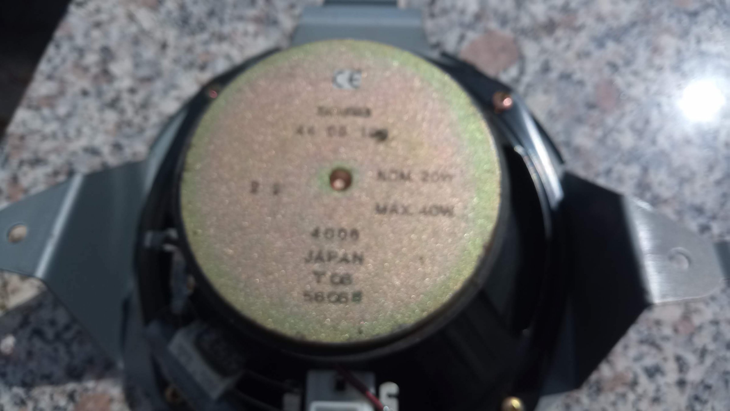

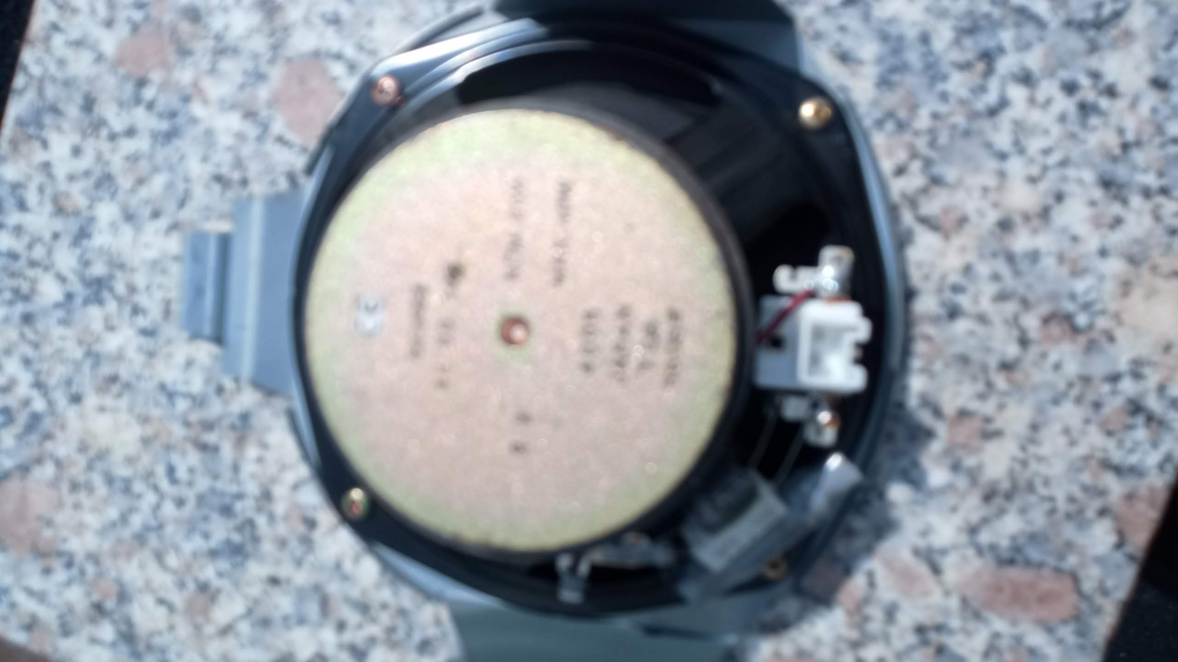

Ich habe mir gerade einen der alten Saab 900(2) Lautsprecher (aus einem Cabrio und von hinten) aus meinem Fundus rausgekramt und diesen von seinem Metallkäfig abgeschraubt.

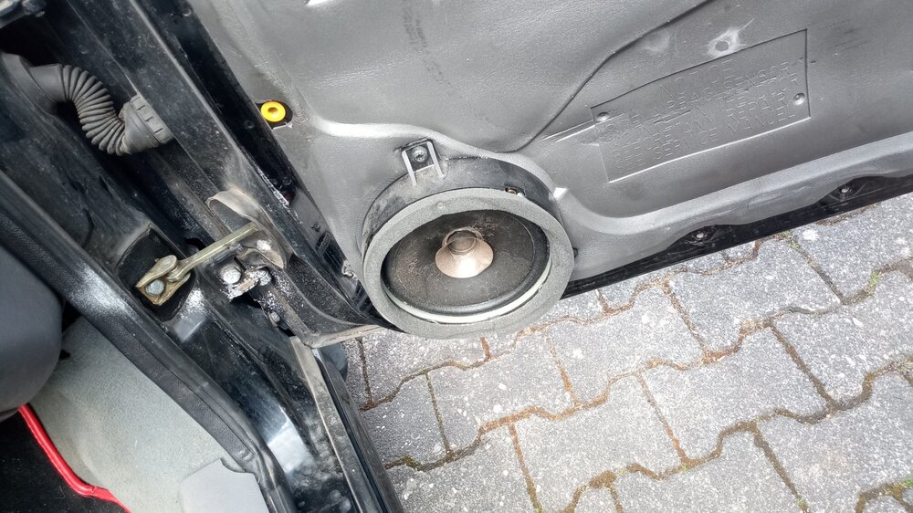

Dann den Defekten aus dem 9-3er Cabrio aus der rechten Tür ausgebaut (Die Sicke war ringsum komplett zerfleddert) und siehe da, ich konnte den 900er LS in den Plastikhalter des 9-3er ohne Probleme mit den 4 Schrauben befestigen.
Ich habe keine Ahnung, warum das gepasst hat, nach Euren Ausführungen sollte das ja nicht funktionieren, weil 165mm zu 160mm, aber es hat einwandfrei gepasst. Gut, mit der Einschränkung, dass der 900er LS noch zwei "Kondensatoren" oder was immer das ist, angeklebt hat und diese am Plastik Halter des 9-3 angestoßen sind, daher habe ich die Verklebung des Kondensatoren gelöst und dann hat es gepasst, es geht da nur um 1-2mm. Alternativ hätte man auch etwas vom Plastik Halter wegnehmen können (Drehmel und co).
Der 9-3 LS hat eine Saab Teilenummer und 4 Ohm, der 900er LS ebenfalls eine Saab Teilenummer und 2 Ohm.
