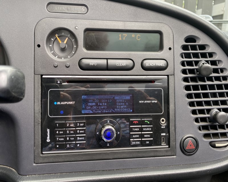

Bei den beiden Fremdfabrikaten fährt die Antenne ohne Probleme aus.

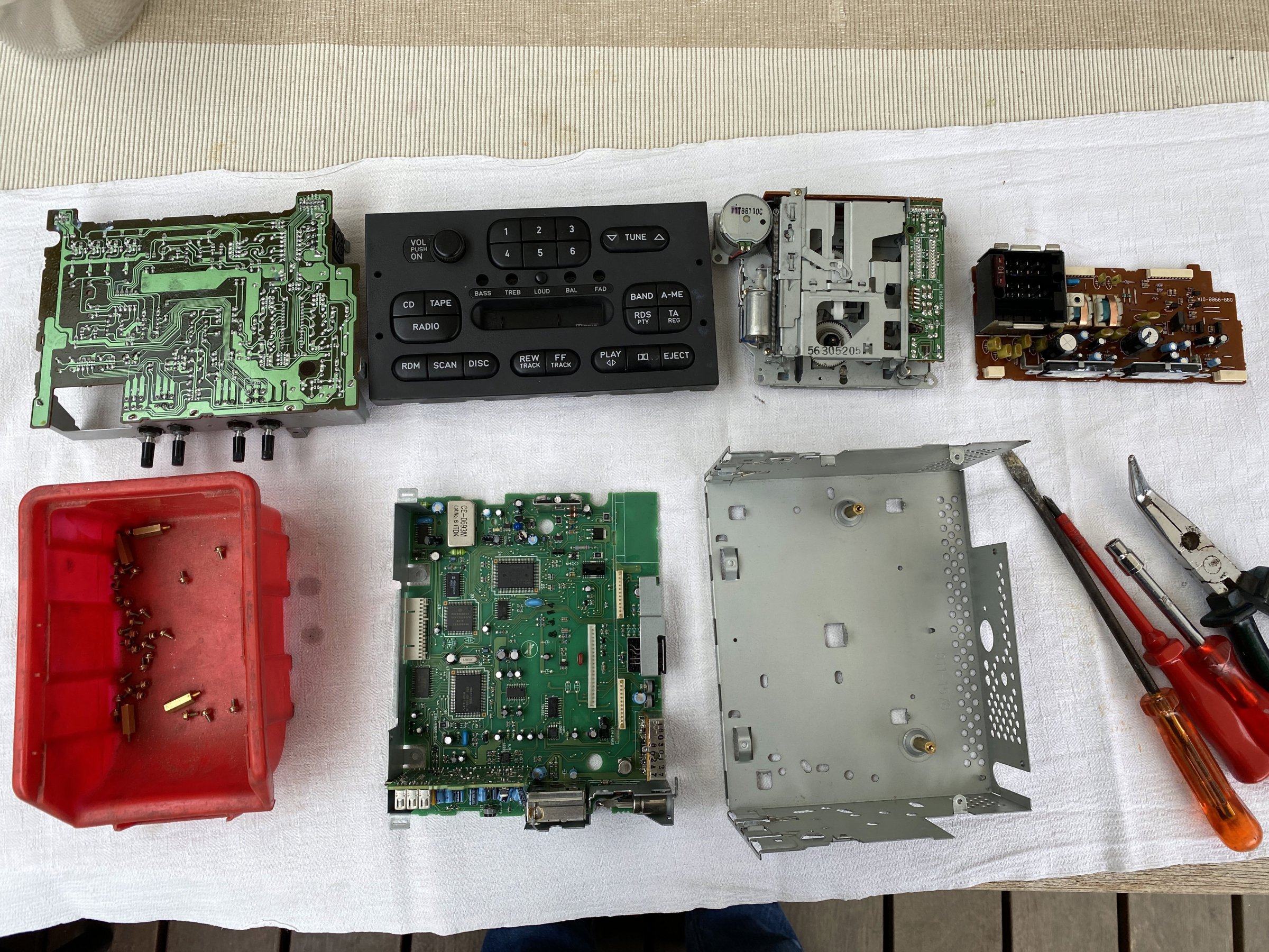

Ich habe heute beide Radios zerlegt und die jeweils fünf aktiven Elemente systematisch zwischen beiden Geräten getauscht. Meine Vorstellung war, dass ein Fehler bei den beiden Radios auf unterschiedlichen Platinen besteht und ich eine Konstellation ohne Fehler erwische. Nebenbei noch mit Kontakt-Reiniger großzügig umgegangen.
Nee, war nicht. Die Beleuchtung ging an, wenn am entspr. Kontakt Spannung draufgelegt wurde. Das wars dann aber auch.
Nun könnte ich noch ein drittes Radio ordern (Angebote gibt es schon). Unabhängig vom elektrischen Erfolg: Alle Radios sind ohne Code. Gibt es noch einen verlässlichen Code-Lieferanten?

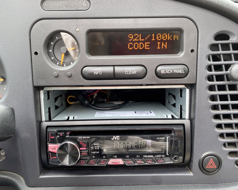

Ich werde ein DIN-Radio einbauen. Nun gibt es das nächste Problem: Es muss die Lücke von 47mm Höhe durch irgendwas geschlossen werden - am besten durch ein Fach.
Die üblichen Verdächtigen (Scandix und Co.) können nicht mehr liefern ...
Ein Tipp?

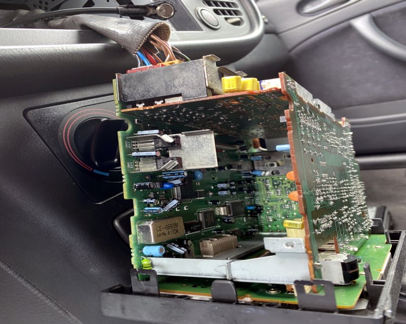

Ursache waren die beiden SOT32 Transistoren, die an das Kühlblech nur angezwickt sind und bei mir so gut wie keinen thermischen Kontakt hatten. Durch die Überhitzung sind dann deren Lötstellen vergammelt. Nach dem Nachlöten war es wieder gut.
Kannst du die beiden Transistoren mal anhand des o.a. Fotos verorten? Auf welcher Platine sind die?

Platine im Bild in der Mitte unter dem Frontpanel, am oberen Rand.

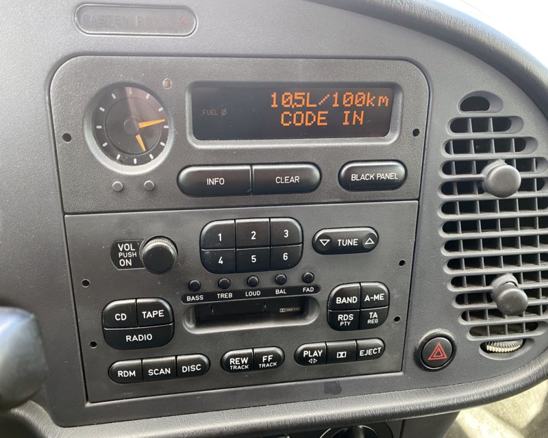

ENTWARNUNG!!!
CODE IN erscheint!
Habe heute noch einmal aus zwei Radios ein funktionerendes gebaut. Nicht jedesmal alles wieder zusammengeschraubt, sondern nur die vier relevanten Platinen in unterschiedlicher Konstellation zusammengesteckt.
Nach einigen Versuchen hatte ich die richtige Kombination. Es ist nicht auszuschließen, dass auf zwei unterschiedlichen Platinen ein Fehler war.
Nun ist alles wieder zusammengeschraubt und das nächste Problem kommt: Woher bekomme ich einen Code.
Ich hatte vorher mal kurz geschaut und da gab es so einige Anbieter. Die bisher kontaktierten haben nichts....;o(
Bleibt nächste Woche nur mal die verschiedenen Saab-Spezis abzufragen. Oder hat noch jemand einen Tipp?
Die Antenne fährt übrigens ohne Code aus/ein.
