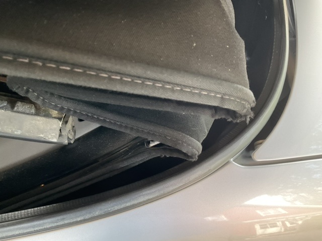

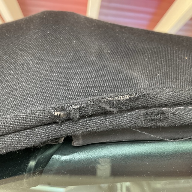

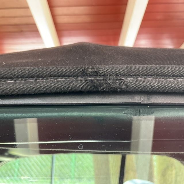

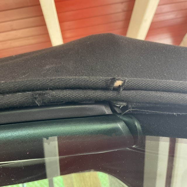

Die Kante am Verdeck / Bezug rubbelt sich auf.
Links mehr als rechts. Habe jetzt gesehen das das Verdeck beim Eintauchen / Austauchen aus dem Verdecksack an den Gummikanten entlang schrammt.
Das Verdeck wurde vor meinem Kauf mal gewechselt.
Fragen nun:
Woran liegt das?
Läßt sich die gesamte Mechanik nach vorne hin justieren?
Faltet es sich falsch zusammen ?
Kann man den Stoff reparieren?

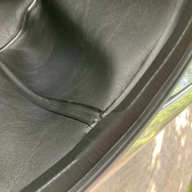

Beim 902 hätte ich gesagt, das fehlt das Gummi, dass die Ecke nach innen rein faltet. Aber beim 931 bin ich mir nicht sicher, das gab es meine ich eines weniger.
Ja, aber auch ich bin bei den Gummizügen des 9-3I nicht firm genug. Zumindest könnte man schauen, ob man den Verdeckrand in der Position des letzten Fotos von Hand so weit nach innen gebogen kriegt, dass er frei an der Gummikante vorbeigeht, und wenn ja, ob es dort Reste eines Gummibandes gibt, das man erneuern kann, so dass es dann das Verdeck künftig korrekt einfaltet.
Ansonsten könnte das Verdeck theoretisch zu weit nach hinten gesetzt sein (ich gehe davon aus, dass das beim 9-3I wie beim 900II mit den Zwischenlagescheiben eingestellt wird) - aber die Ausrichtung erfolgt ja primär nach der Passung am 1. Spriegel/WSS-Rahmen. Wenn es dort passt und die Hinterkante trotzdem zu weit nach hinten ragt, müsste ja zusätzlich auch noch was an der Dachform nicht stimmen, damit das Maß nach hinten dann icht mehr passt. Oder die Karosse ist unfallgestaucht...? :eek::vroam:

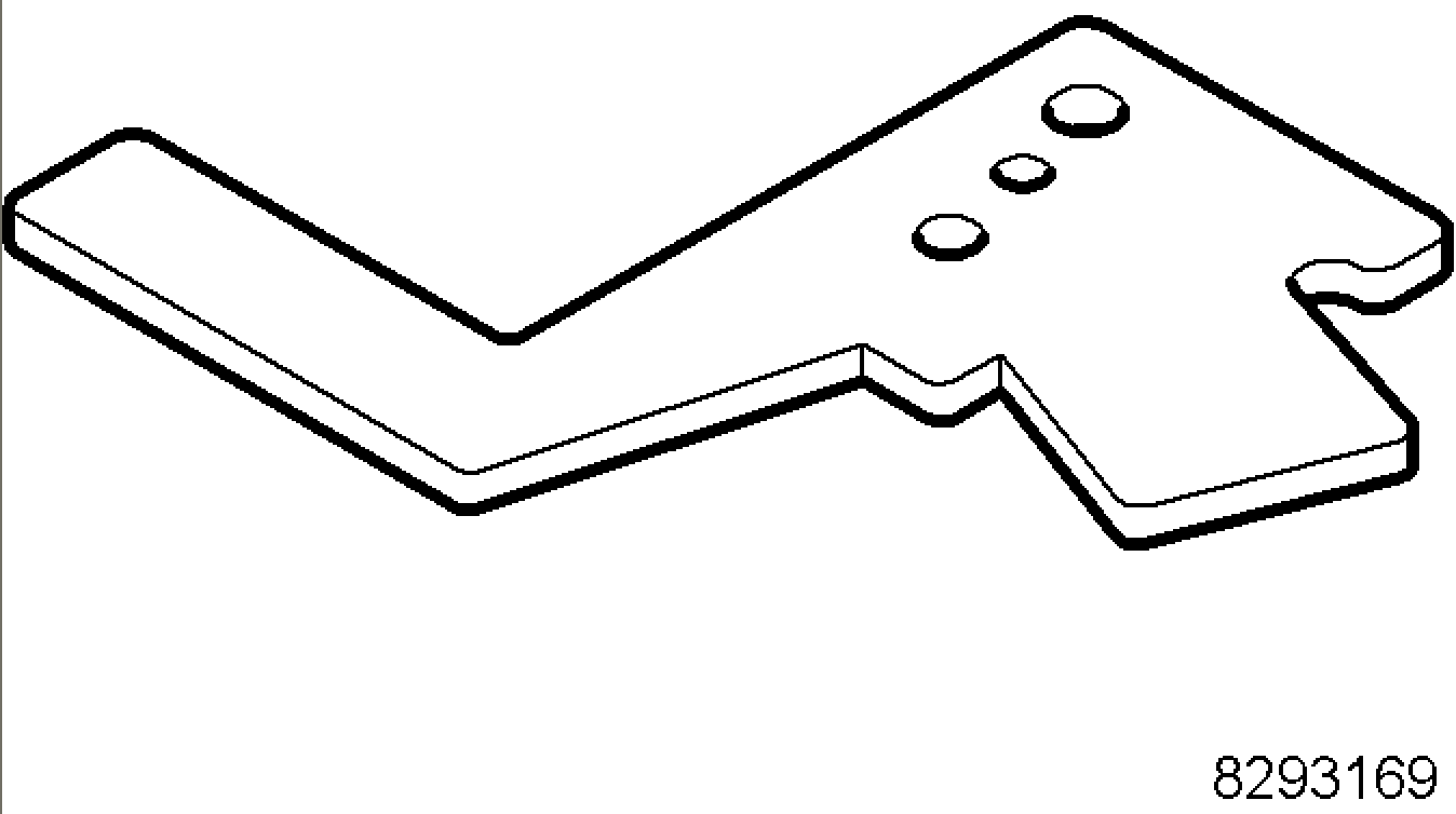

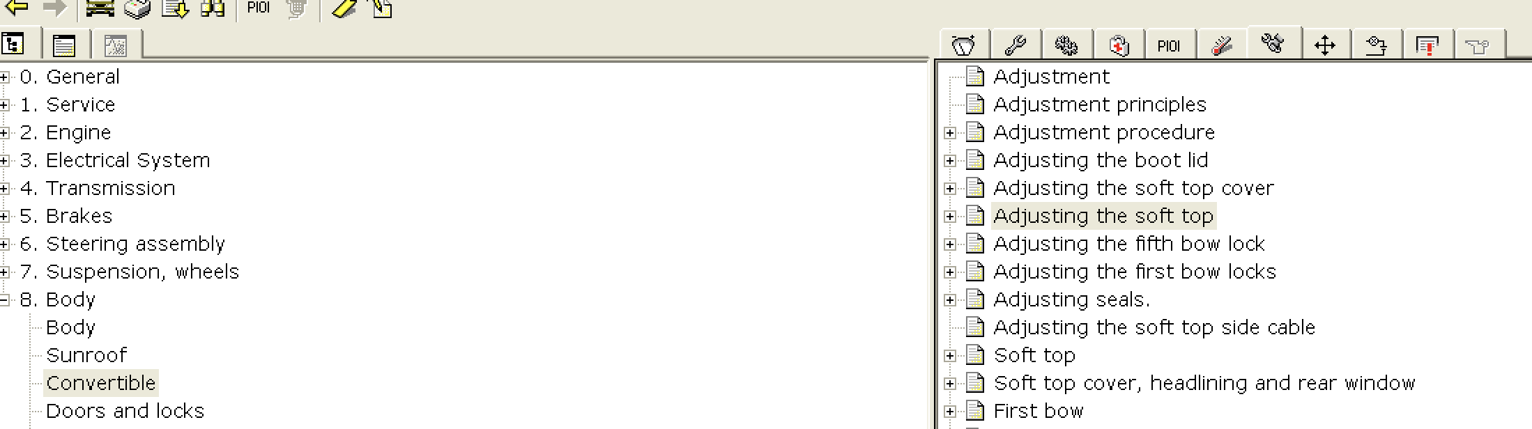

Im WIS werden Shims genannt zum Einstellen der Schließung an der Frontscheibe. Ob die Mittig eintaucht.
Wie oben gesagt wurde das Verdeck mal getauscht weil es aufgestochen wurde. Habe das alte damals auch mitbekommen. Steht noch in meiner Garage.
Genau. Das ist die Einstellung in der Länge (und der seitlichen Ausrichtung des Vorderteils, indem man seitlich unterschiedlich Platten einlegt oder rausnimmt).
Die beiden Links beziehen sich nicht auf das Verdeck, sondern auf den Verdeckdeckel.
Du hast recht. Da unterscheiden sich online WIS und das lokal installierte.
Hier der richtige
https://saabwisonline.com/a4/9-3/2001/8-body/convertible/adjustment-replacement-convertible/adjusting-the-soft-top/a-vertical-and-fore-and-aft-adjustment/

Da das Verdeck schonmal erneuert wurde...ist da wohl irgendwas nicht korrekt gelaufen.
Solche Schäden dürfen nicht passieren.
Das Verdeck-Gestänge hätte mit dem neuen Verdeck etwas nach vorn eingestellt werden müßen.
Ist leider nicht gemacht worden...und der Vorbesitzer hat die Reklamation verpennt. Und dies nicht erst seit gestern, denn das Zeug scheuert nicht schon nach 20 Verdeckbetätigungen durch. (scheint also deutlich länger wie 5 Jahre her zu sein)

Das Dach ist soweit prima. Alles dicht. Hydraulic und Mechanik schnurrt ohne Probleme. Im Nachhinein aber Blöde weil man beim Öffnen Schließen ja immer drin sitzt und die Stelle nicht im Blick hat. Beim Kauf vor zwei Jahren aber auch nicht so drauf geachtet.
Und doof weil ich das Verdeck nun gar nicht mehr öffnen mag bis das korrigiert. Positiv ist aber das es hier in Berlin noch genug Saab Spezialisten in der Nähe gibt.
Abschließend
Jetzt zum TÜV und Service hat sich ein Verdeckspezi das mal angesehen. Ergebnis. Die Dachhaut ist alt und steif geworden und faltet sich deshalb nicht mehr richtig zusammen.
Werde ich so also erstmal die Saison zu Ende bringen und mich für die nächste um ein neues Verdeck kümmern.
Und die Gummis sind alle heil und straff...??
Vielleicht doch erstmal da ansetzen, wenn das Verdeck sonst noch gut und dicht ist, denn die sind ja dafür da, dass sich der Stoff korrekt faltet...
