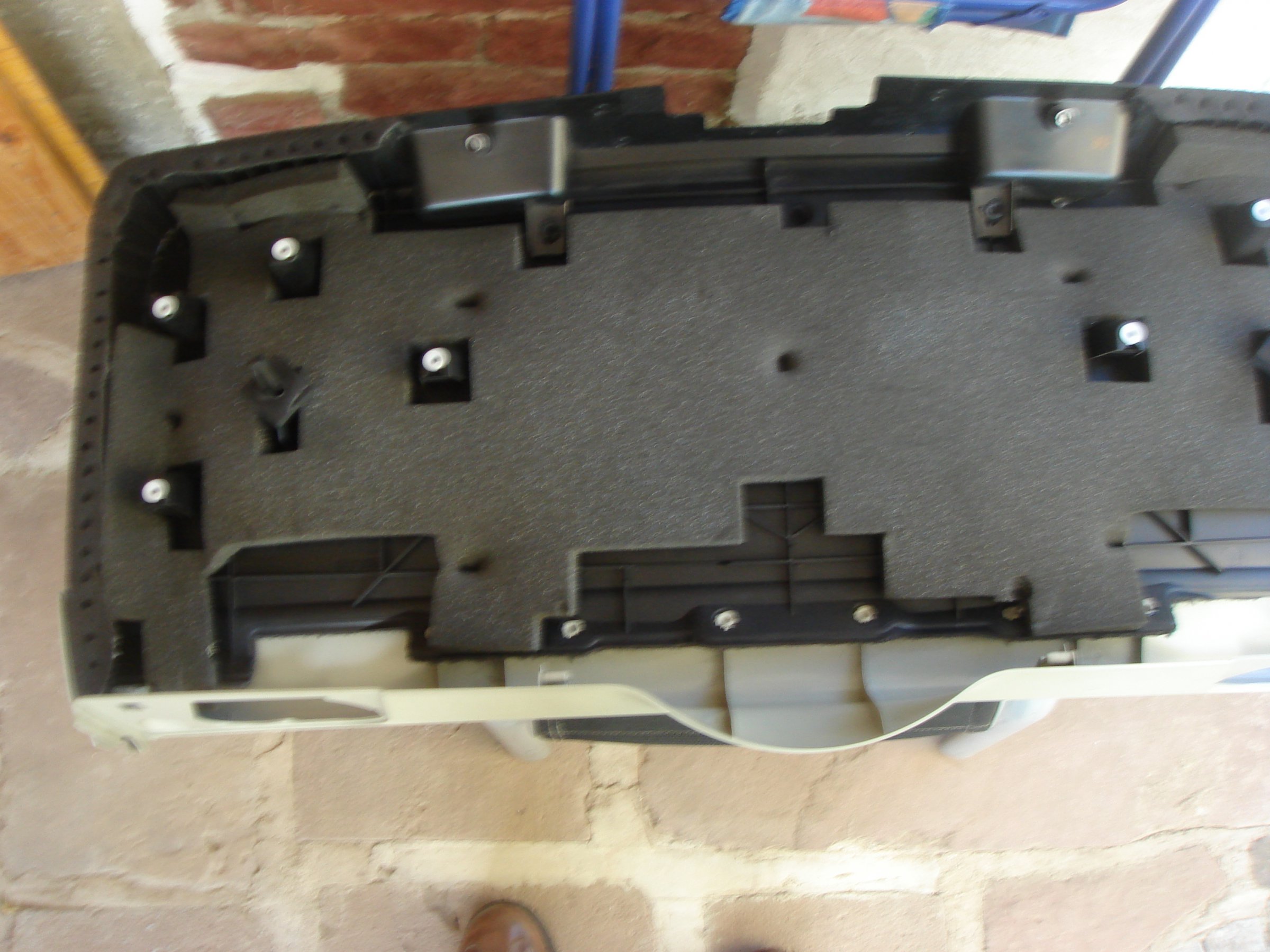

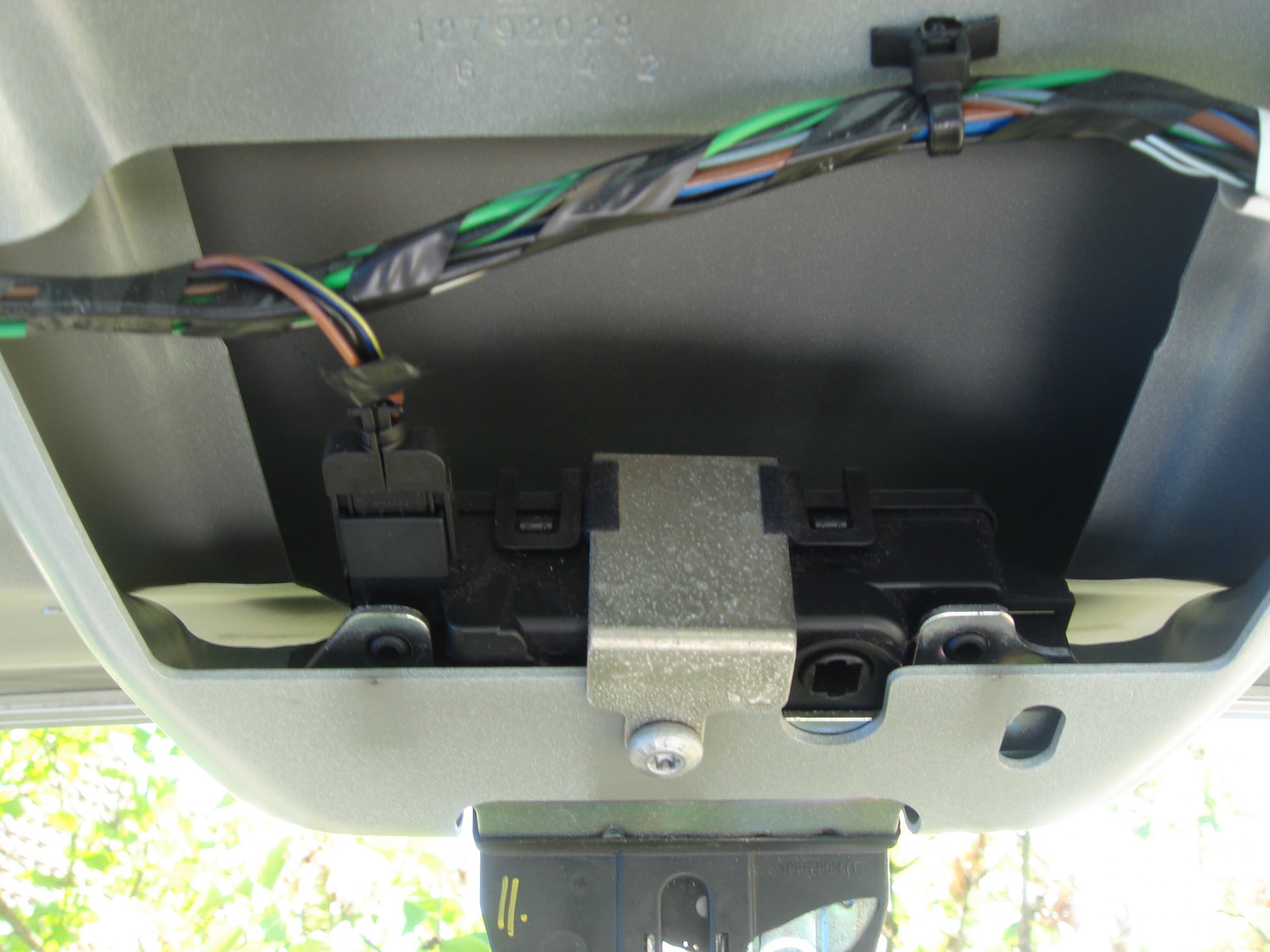

Gestern habe ich glücklicherweise noch Fotos nach der Demontage gemacht. Die hab ich mir eben mal genauer angesehen. Deutet alles auf den Gummistopfen in der Innenverkleidung hin. Sitzt unten leicht versetzt von der Mitte. Und genau dahinter ist am Schloß offenbar eine Entriegelungsvorrichtung. Sollte dann mit Schraubenzieher oder passendem Vierkant relativ einfach sein. Hab die beiden relevanten Bilder mal angefügt.
Unter der Verkleidung gibt es eine Notentriegelung bei Ausfall der Elektrik. Müsste auf deinem Bild die rote Markierung sein. An der Stelle ist in der Verkleidung ein runder Stopfen. Du musst einen passenden Vierkant oder großen Schraubendreher zum entriegeln nutzen.26285726c0346761334152230b5d1858.jpg

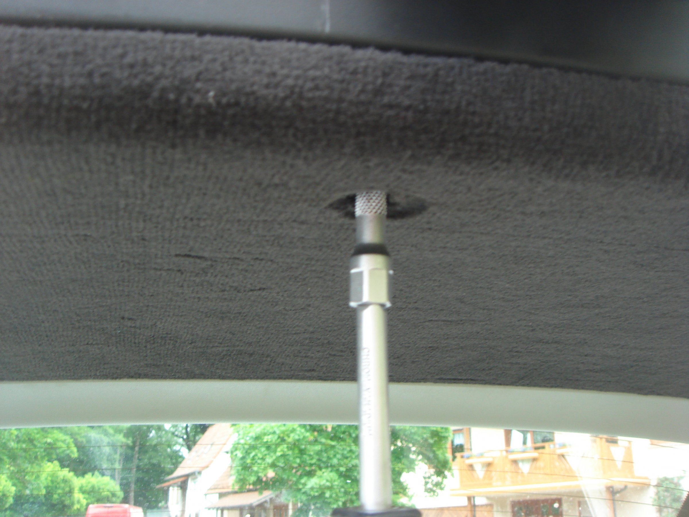

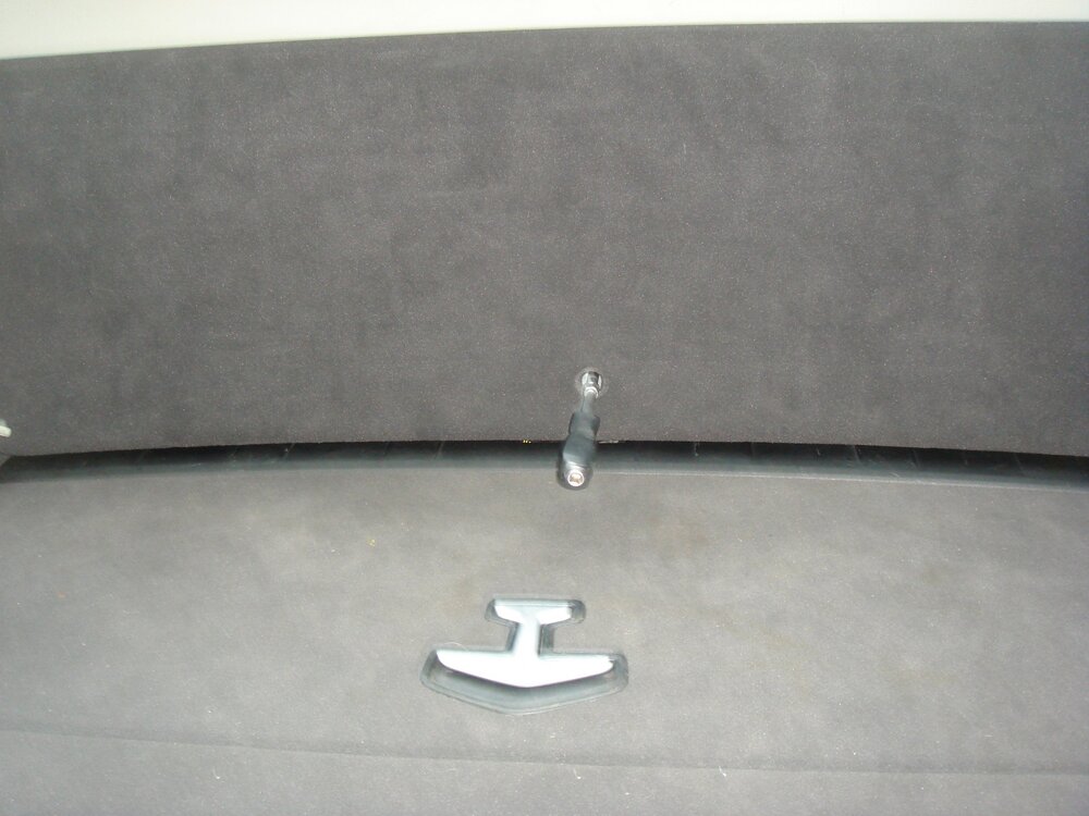

Ja Stoppel,
genau dort,wo du rot markiert hast und wie ich vermutet hatte.
Habe gerade eben erfolgreich mit 1/4-Zoll Vierkant entriegelt, war in weniger als einer Minute erledigt, inklusive Sitze um
Ja Stoppel,
