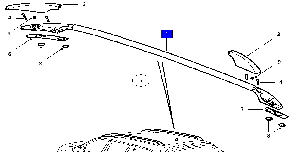

Hi,
muss nochmal nachfragen. Laut diesem Bild hier sind es 4 Schrauben pro Seite:
Hi,
[ATTACH=full]215372[/ATTACH]
Das ist aber kein Dachgepäckträger, das ist die Dachreling!
Uups, ok, die meinte ich. Welche Schrauben kommen da rein ?
Ich hab mir mal erlaubt, den Titel entsprechend anzupassen, damit es diesbezüglich keine weiteren Missverständnisse gibt.
Sieht den Google Bildersuche Treffern nach nach einem seltenen Teil aus :frown:
Die angewachsene U-Scheibe ist interessant. Und die Hauptfrage sind nicht die Abmessungen, die kann man ja nachmessen, sondern die benötigte Festigkeitsklasse, die auf dem Kopf stehen sollte.

Danke, die Maße und Festigkeit wären schon super, wenn die jemand hat oder nachmessen könnte.
Nur so ins Blaue ...
Festigkeit:
Hier …
https://www.horntools.com/download/tickets/hmbxrrb020_x_ins_man_de_en.pdf
... ist 8.8 angegeben (auch wenn es nicht für Saab ist … :redface:).
Glaube auch nicht das dort noch höhere Werte erforderlich sind.
Siehe auch hier: https://www.saab-cars.de/threads/dachreling-nachruestbar.75180/#post-1506199
Dass es für die Form der „angewachsenen“ U-Scheiben einen zwingenden technischen Grund gibt (vor allem für die eingeprägte „Nase“ nach unten) kann ich mir nicht vorstellen. Allenfalls noch die Dicke zur besseren Kraftverteilung.
Maße:
Den Gewindedurchmesser sollte man doch am Auto abnehmen können und die Länge dann anhand der Bilder hochrechnen, ggfs. dann noch mit ´nem Schaschlikspieß kontollieren ob sie nach unten nicht irgendwo anstoßen.
Das sind mit Sicherheit keine Supersonderspezialbefestigungsmittel …
Hi, es gibt noch so etwas
https://www.ebay.com/itm/363747493475
Saab Teilenummer 32025683
Aber das scheint mir nicht das richtige zu sein, oder ?
Das scheint dieselbe Verwechselung wie oben zu sein.
Roof rack - Dachträger
Roof rail - Dachreling
So, habe gecheckt, ist M6. Jetzt fehlen mir nur noch die Kappen….
