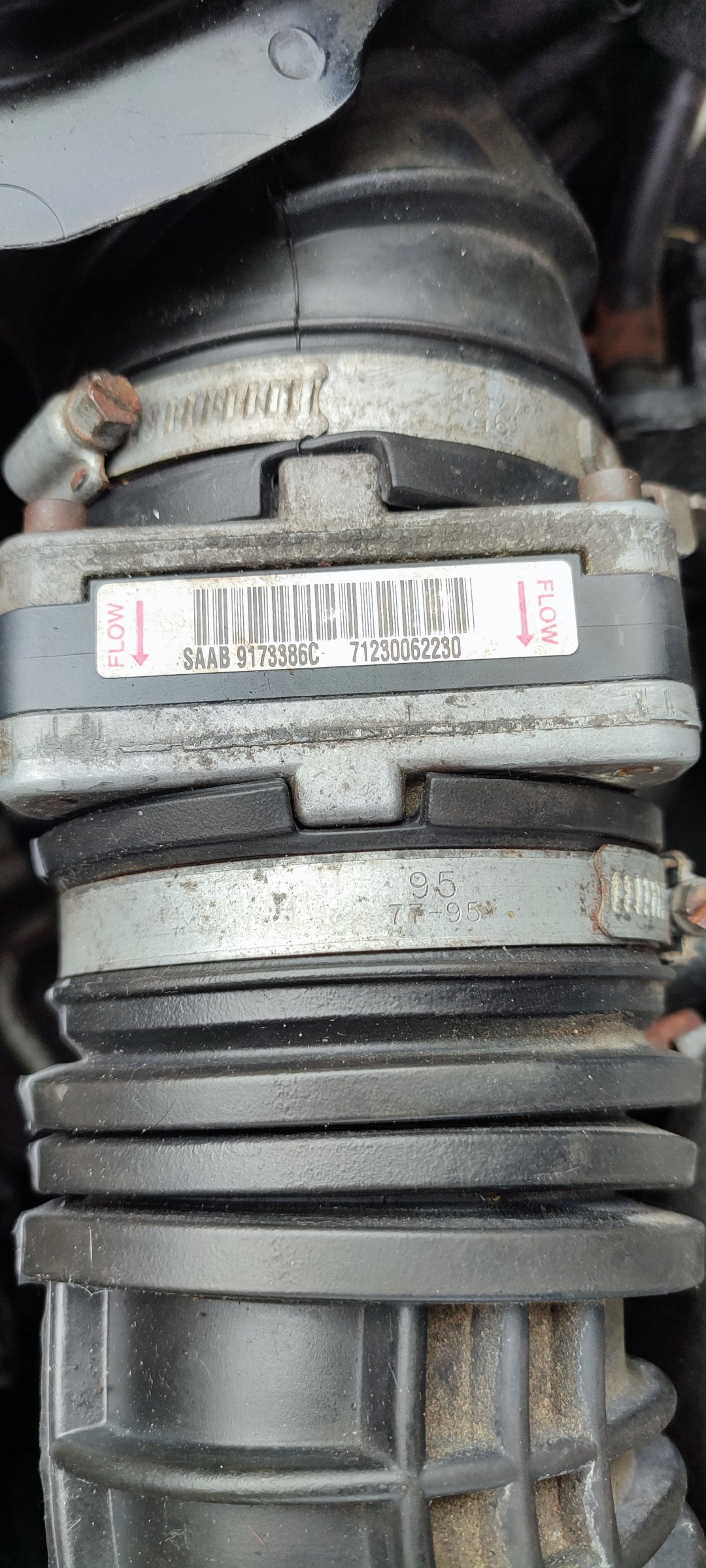

P0101 "Luftdurchlass Sensor ..." ist das dieser hier, richtig ?
Ja, richtig, P0101 meint den LMM.

Kurze Frage zwischendurch: welcher LMM ist denn empfehlenswert? Die Preise gehen ja von 50-120€
Vom Original halte ich inzwischen auch nicht mehr viel.
Part Nr: 55557008
Aus welcher Erfahrung heraus? Und wo soll das Vertrauen größer sein? Ich bleibe, wo möglich, bei möglichst renommierten Markenherstellern, solange es keine auf (längerfristiger) guter Erfahrung beruhende anderweitige Empfehlungen gibt. Dass man auch da ins Klo greifen kann, hab ich ja selbst schon gemerkt - aber wo ist die Alternative?! Bin ja gespannt, ob es hier eine solche alternative Empfehlung gibt...

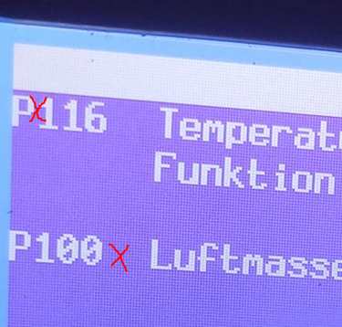

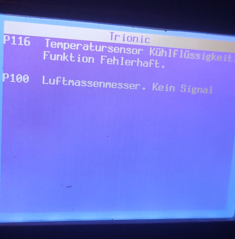

Was sind das eigentlich für dreistellige Codes in dem Tech2-Screenshot in #18? Typisch Saab'sche Pixelfehler...? :tongue::biggrin:
Kühlwassertemperatursensor wäre doch P0116, und LMM hätte doch hinten noch eine Ziffer dran...?! :confused:
BTW:
[ATTACH=full]215497[/ATTACH]
Ne, auch vorne. P0100 ist LMM kein Signal. Keine Ahnung, tauchte vor kurzem schon mal auf. Ob die die deutsche Firmware die führenden Nullen weg lässt?
Ja klar, da hab ich natürlich schief geguckt... :cool:
Wäre möglich - solange sie das nicht auch mit den anderen Ziffern an erster Stelle macht.... :redface:
