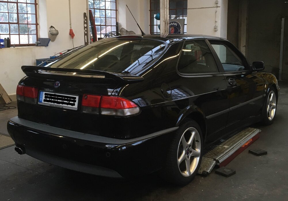

Ich hab ne komplette Simons übrig komplett ab kat
gebraucht aber in Ordnung

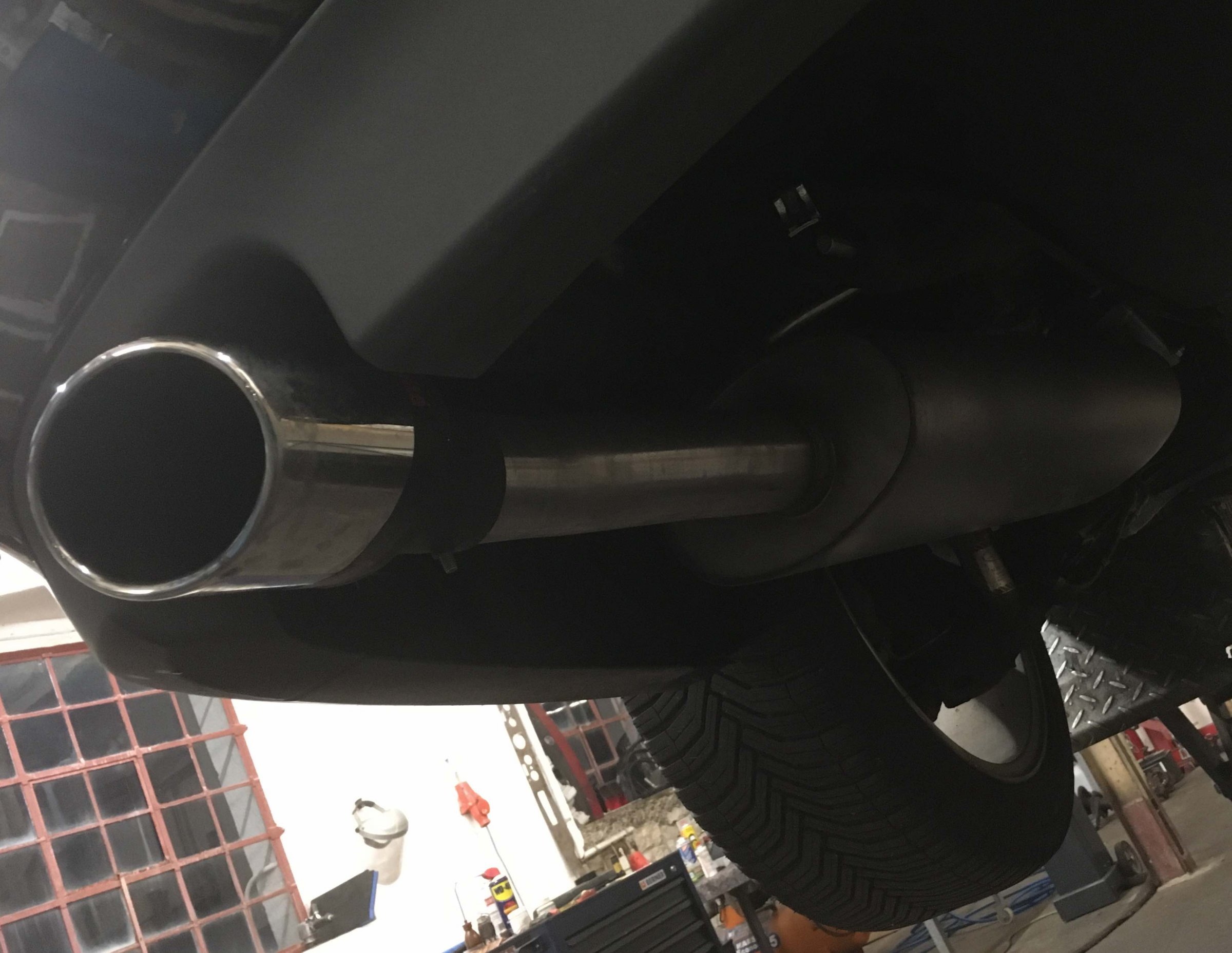

Endrohr füllt den Spalt gut aus
