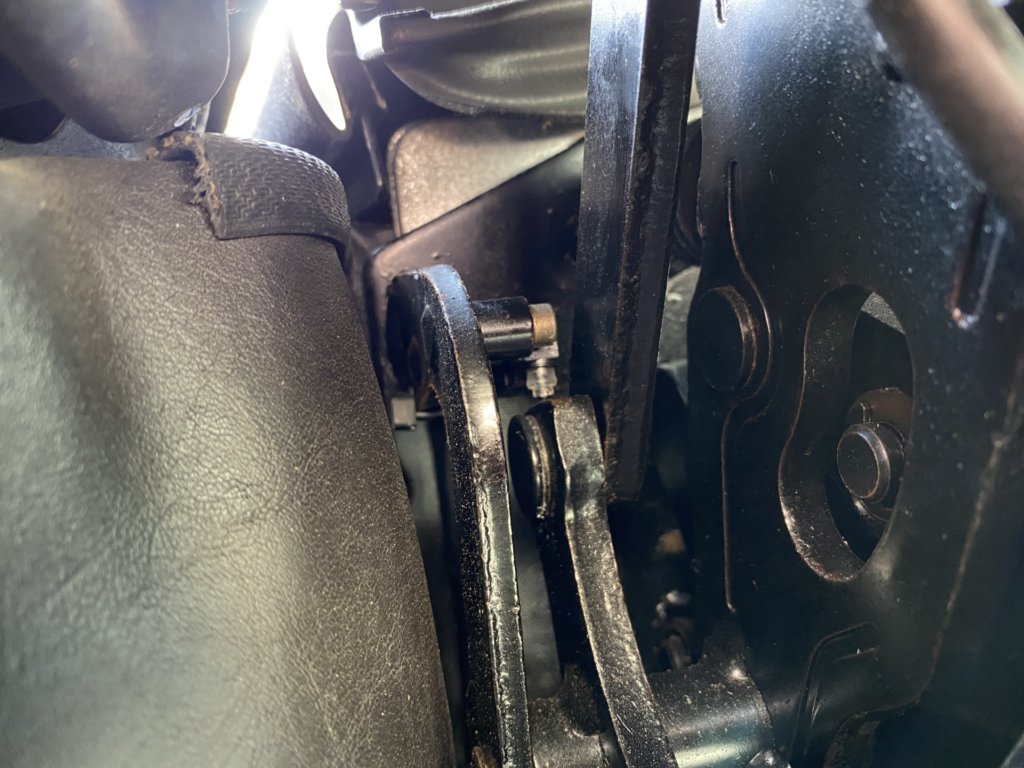

Am Gestänge über dem linken der beiden linken Hydraulikzylinder befindet sich ein Mikroschalter, der durch den fünften Spriegel betätigt wird. Ist der Spriegel unten, also beim öffnen im Verdeckkosten soll der offenbar betätigt werden.

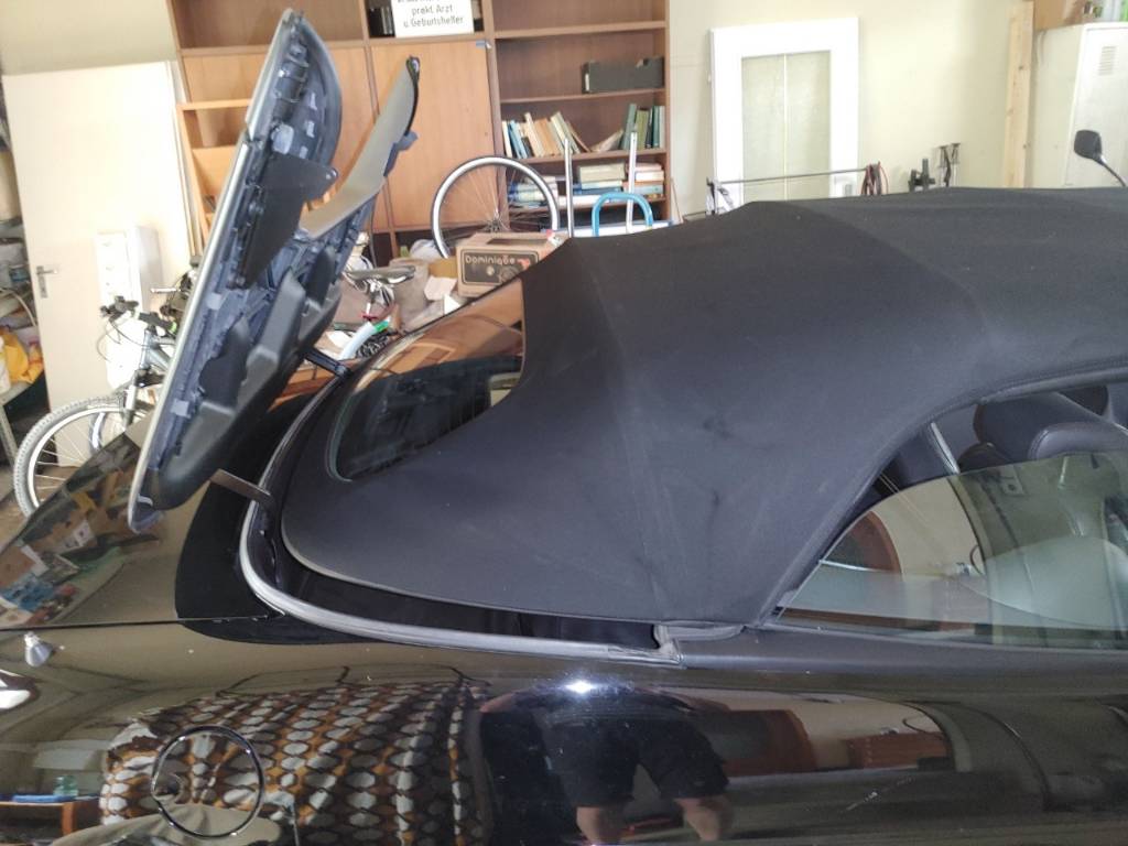

Auf dem Bild ist der 5. Spriegel unten und der Rest vom Dach noch geschlossen.
Scheinbar wird der Schalter aber nicht betätigt, denn bei genauen hinsehen ist noch Luft zum Schalterknopf.

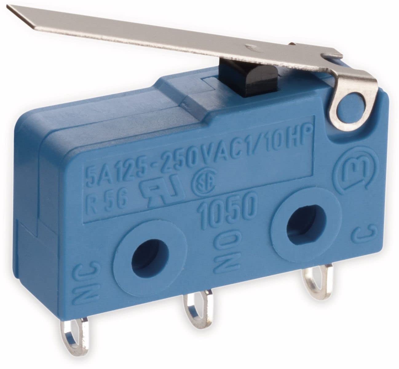

Ich denke auch, dass da mal ein Federblech war (wie an jedem Mikroschalter, siehe Bild unten), um den Knopf zu betätigen. Ohne das Blech würden auch seitlich Kräfte auf den Knopf einwirken...
Kann mal jemand nachschauen, ob bei ihm ein Blech am Mikroschalter ist?
Die nächste Frage ist, wie man an den Schalter rankommt....
Schau noch Mal in den Link von [mention=800]patapaya[/mention]. Ich sehe hier gerade keine Beitragsnummern. Der Schalter soll irgendwo auf halben Weg schalten. Die Endlagen machen die in den Zylindern. Und ja, der müsste eine Fahne haben.
Hatte das gleiche Problem. Habe diesen Schalter Marquardt 1022.4502 bestellt. Seitdem wieder alle gut. ist ein etwas eng, aber es geht. Kabel verlötet und mit Schrumpfschläuchen versehen.
