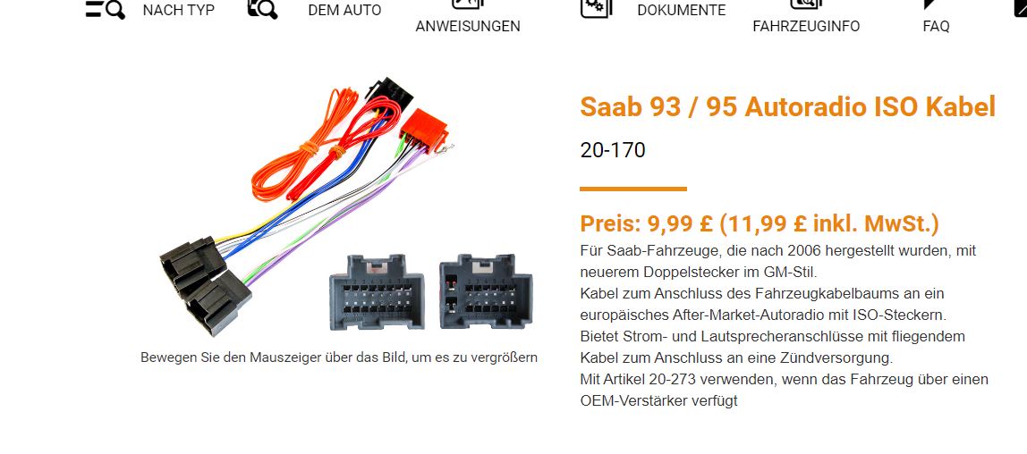

Bevor ich mir hier aber was zusammenfrickeln würde, was am Ende brummt und knackt, würde ich die komplett sorglos Lösung nehmen.
https://incartec.co.uk/product/Saab-9-5-2006-2010-Single-Double-DIN-stereo-upgrade-fitting-kit-NAVIGATION-RADIO-FK-310-2
(gilt aber nur, wenn du ein Navi mit drin hast) Gibts bestimmt auch irgendwo bei uns. Wie gesagt: bin gerade in Spanien und da sucht Google ein wenig anders.
Ansonsten siehst du hier noch mal die PIN Belegung ganz gut.
