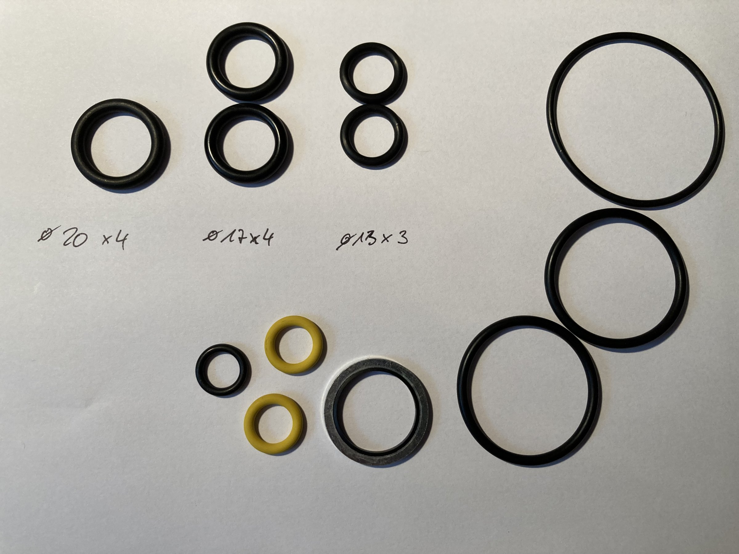

So, ich habe nochmal den Dichtungssatz aus dem Kettensatz sortiert und gemessen. Aber einer ist da zu viel, wenn ich das mit den Bildern des Kettensatzes im Internet vergleiche.
Also gehört entweder:
  • 13x3 auf das Rohr und 17x4 auf den Saugrüssel,
oder
  • 17x4 auf das Rohr und 20x4 auf den Saugrüssel.
Aber wie mir scheint ist die erste Variante korrekt und ich habe einen O-Ring in 17x4 zu viel.

Weder noch. Ich hab hier noch einzeln abgepackte liegen.
O-Ring Ölsaugrohr (Referenz: 9138009) : 20x4
O-Ring Ölrohr Ölwanne (Referenz: 9137993) : 13,7x3 (oder 13,5x2,9, so genau nicht zu messen)
Nebenbei:
O-Ring Steuerkettenspanner (Referenz: 8048670) : 10x2,2
jeweils Innendurchmesser x Schnurstärke.

Sehr gut, Danke. Dann weiß ich das jetzt zuzuordnen, der zweite 17er ist dann definitiv zu viel.
[mention=266]swedishelk[/mention] Zuviel ist niemals schlecht, nur zu wenig. :smile:
