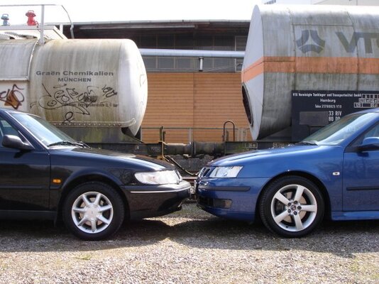

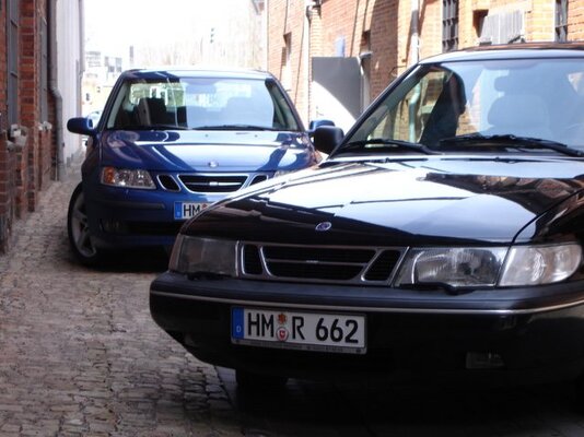

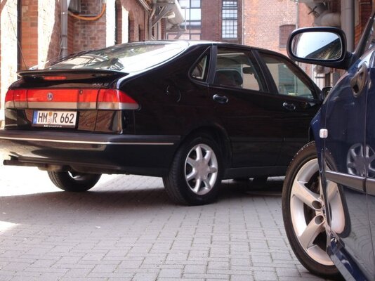

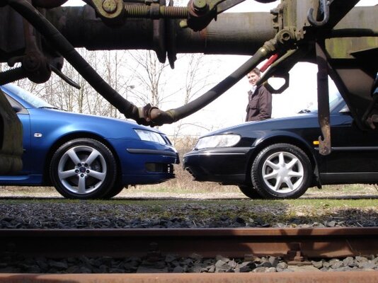

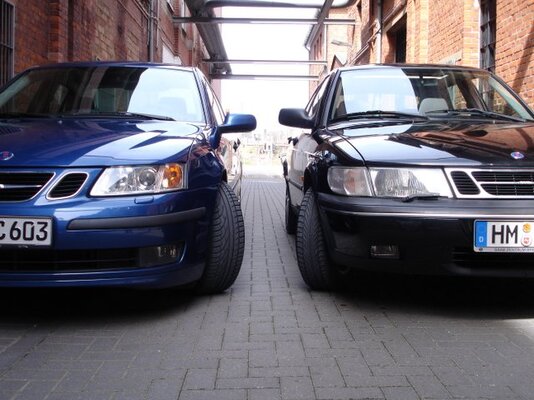

Reifen, wie sind die???

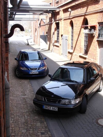

Nachdem ich mir die Bilder angesehen habe,würde ich auch mit den Reifen anfangen.Übrigens das Fahrverhalten eines halbwegs intakten 9000ers ist bei höheren Geschwindigkeiten deutlich unproblematischer als das eines TT(egal ob Audi oder NSU)

Zu den Reifen:
Momentan sind noch gute Winterschlappen auf hässlichen Stahlfelgen montiert... Ich will mal zusehen, dass ich diese Woche vielleicht neue Sommerreifen für meine Short-Spokes bekomme.
