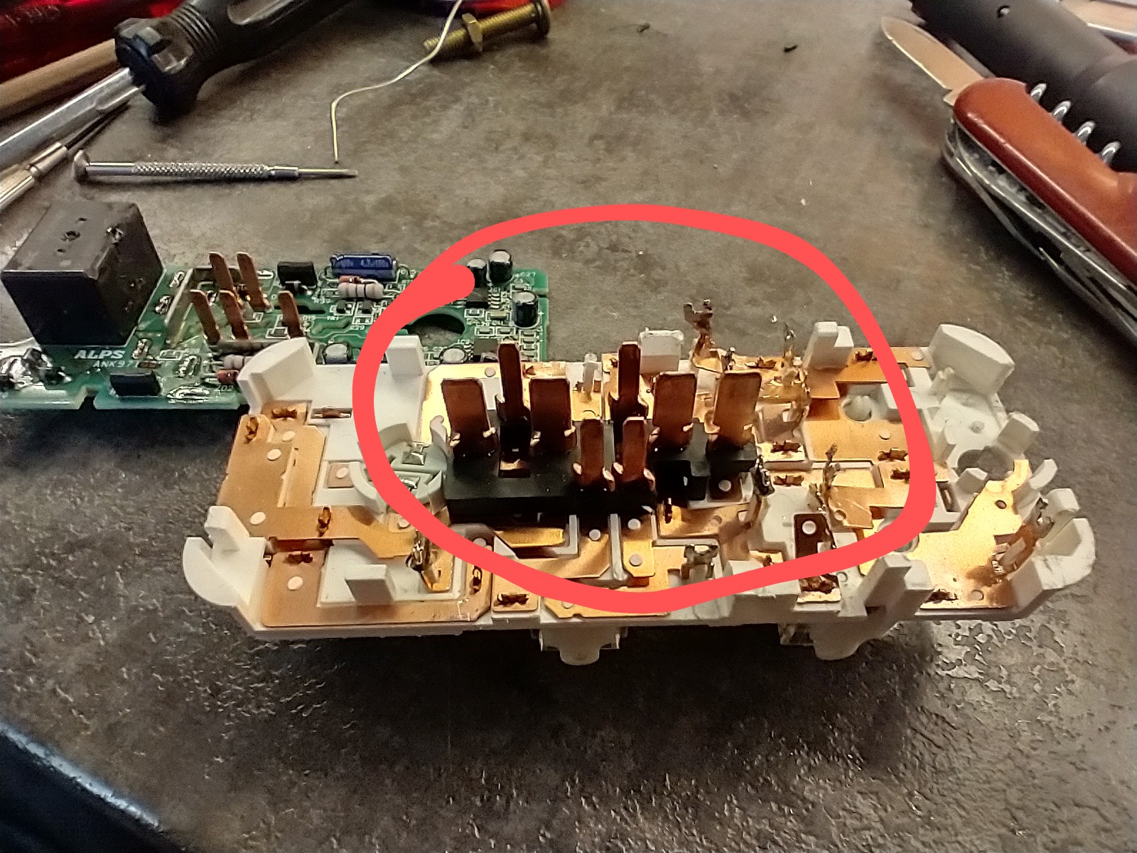

Ich möchte die Fensterheber meines 9-5 mit dem Schlüssel öffnen und schließen können.
Mit Hilfe von Arduino (klein Computer Chip) und ein paar Relais geht das auch.
Aber:
An der Schaltereinheit in der Mittelkonsole Sitz ein drei reihiger Stecker/Buchse, die ich gerne benutzen würde.
Ich stelle mit vor, ein Modul hier zwischen zu stecken. (Kabelbaum aufschneiden ist doof).
Kennt jemand den Stecker/ Buchsentyp?
Wer ist / war der Hersteller und kann man die heute noch bekommen?
Jede gute Idee ist herzlich willkommen!

Das ist die Schaltereinheit für die Scheiben in der Mitte.
Man sieht übrigens dahinter die Platine zur "Komfort-/Mautfunktion" für die vorderen Scheiben.

Mach mal eine Bildersuche nach "Saab 4616082".
Ich vermute, dass das etwas recht herstellerspezifisches ist. Und schon gar keine Kupplung verfügbar ist. Also wenn du nicht trennen willst, dann müsstest du wohl Teile aus einem Schlachter verwenden. Warum nicht trennen? Wenn du willst mit Steckverbindung (z. B. Amp-Superseal) für die getrennten Adern, so dass man da einfach wieder zusammen stecken kann.

Drückt man aber etwas länger, dann fahren die Scheiben in Endstellung nach oben oder unten. Das macht die Platine, die im Bildhintergrund zu sehen ist. Ich hatte so eine Steuereinheit mal auseinander genommen, weil ich den Stecker verwenden wollte. Das ist aber leider nicht so einfach....

Hat denn jemand noch eine Idee wegen den Steckern?
So die üblichen Verdächtigen wie Amphenol oder so scheinen es nicht zu sein.
