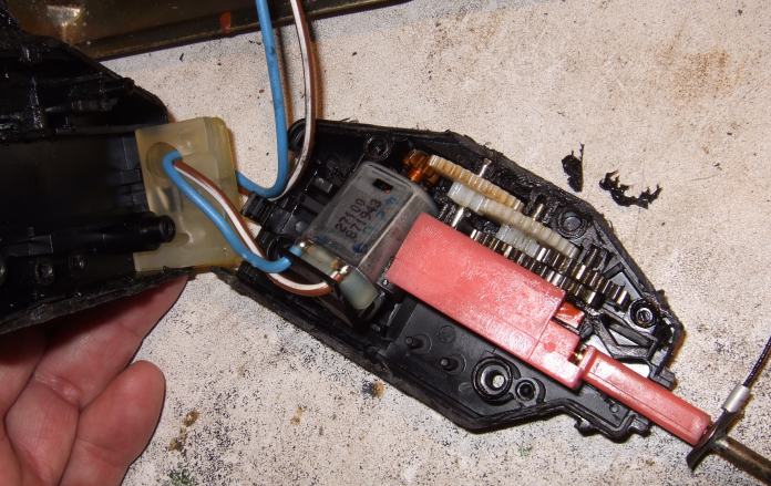

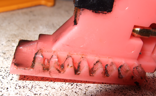

Ich wollte nur mal kurz mitteilen, dass ich heute versucht habe, den karösen Zahn auf der Zahnstange mit einem UV-härtenden Kleber nachzumodellieren. Ja, das geht ganz gut - aber nein, das hält nicht, beim ersten Betätigungsversuch hats den neuen Zahn gleich wieder weggeraspelt. Spart euch also diesen Versuch.
Wer es trotzdem versuchen will und vielleicht einen besseren Kleber kennt oder das rote Zahnstangenteil durch einen Nachbau (3-D-Druck?) ersetzen möchte:
Das Gehäuse muss aufgeschnitten werden - vorsichtig, nicht zu tief, denn darunter liegen sowohl die Wellen der Zahnräder als auch die Kabel zum Motor.

ich habe noch einnal nachgeschaut, bei mir war eines der weißen Zahnräder defekt.
Ich stelle mal Fotos mit dem Universalstellmotor ein wenn unser 9000 wieder komplett fertig ist.
Einen funktionierenden Original Ersatz habe ich auch noch liegen.
Die weißen Zahnräder sind bei meinem alle i.O. Na, da können wir ja immerhin aus 2 defekten 1 ganzen Motor machen und haben noch ein paar Zahnräder in Reserve für kommende Fälle... :top: :rolleyes:

Trotzdem reizt es mich, eine Reparaturmöglchkeit für die Zahnstange zu finden - auch wenn es vom Aufwand zeitlch und finanziell (noch) weder nötig noch sinnvoll ist. Sicher gibt es auch brauchbarere Kleber als den von mir versuchten.
Hatte auch schon mal angefangen, nach Anbietern von einfachen Zahnstangen zu schauen, mit denen man den ganzen gezahnten Teil des roten Schiebers (z.B. aus Alu) ersetzen könnte...
Abformen und mit Epoxy gießen?
Riesen Aufwand bei dem zerklüfteten Teil! Und ist Epoxy fest genug? Das Metall-Zahnrad drückt ganz gehörig daran, wenn der Anschlag erreicht ist.
Ja, einfach ist anders. Zweiteilige Form, ... Von der Festigkeit habe ich wenig Bedenken. Solange es noch Ersatz gibt macht das wohl wenig Sinn. Außer man sucht die Herausforderung.
SLA 3D Druck sollte ein ähnliches Ergebnis liefern. Ist ja auch Epoxy, nur eben UV aushärtend.
