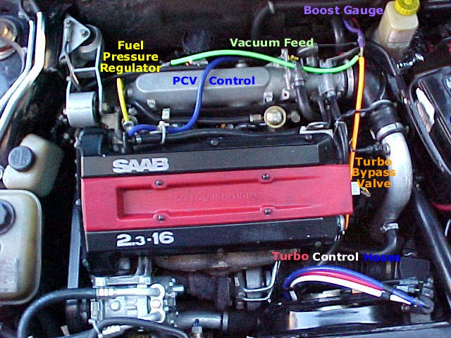

Wenn du den Druckregler von der Zuleitung löst und dort ein Manometer anschließt hast du den Druck. Der Druck hält sich schon mal 30 Min. wenn die Pumpe lief.23T-16.JPG.8089fbcfc99be596fc521d42aef1960b.JPG
