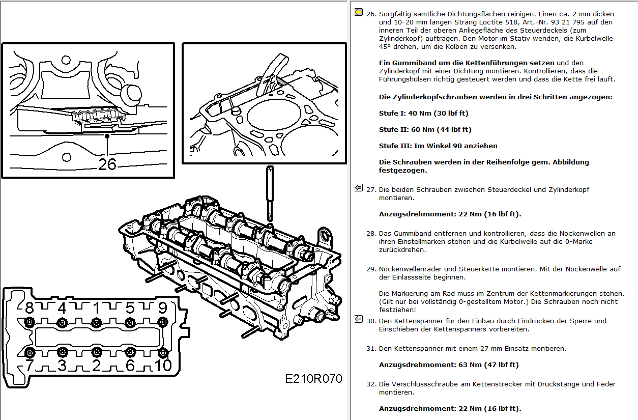

WIS sagt unter Nr. 26, man soll noch irgendwo Loctite 518 als Dichtmittel vor der Montage der Zylinderkopfdichtung hinschmieren:
Welche Stelle ist genau gemeint? Die grau markierte im Bild oben rechts, damit es da an der berüchtigten T-Verbindungsstelle nicht anfängt zu lecken?
Fuge Steuerdeckel / Block
Bei aktuellen Dichtungen ist dort bereits eine Gummierung aufgetragen.
( und es schadet sicher nix, das am kupplungsseitigen Deckel ebenso zu tun)

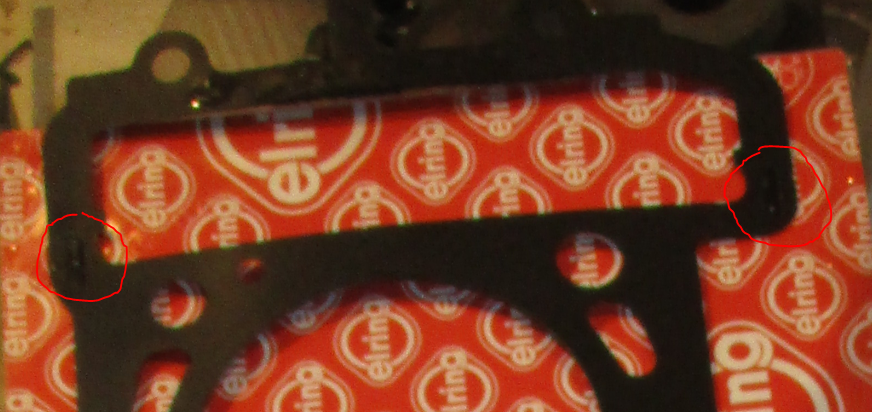

Hier kann man das Dichtmittel auf der ZKD erahnen:

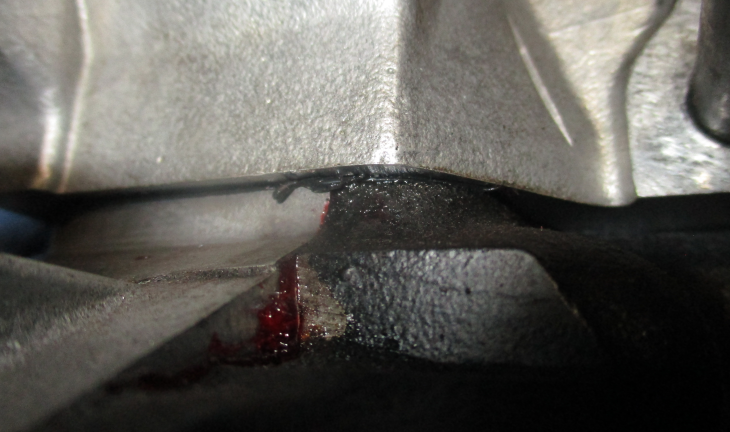

... und hier sieht man es rausdrücken:

gerade die Dichtung begutachtet, sie hat an insgesamt vier Stellen die Gummierungen.
Trotz Gummierung noch Loctite 518 drauf machen oder so lassen?

Ich tät an der ZK-Dichtung nix zusätzlich dranschmieren.
Ich sehe da auch keinen sittlichen Nährwert drin. Die Marder mögen sowas nicht, Mäuse auch nicht, und zusätzlich abdichten tut das Zeug auch nicht.
Weil es schon einen Gummi gibt, welches sich an die Form anschmiegt.
Bei der VD-Dichtung sieht es anders aus. :smile:
da gibt es sicherlich wieder 4-6 Mittelchen, die an den Bögen zum Einsatz kommen.
