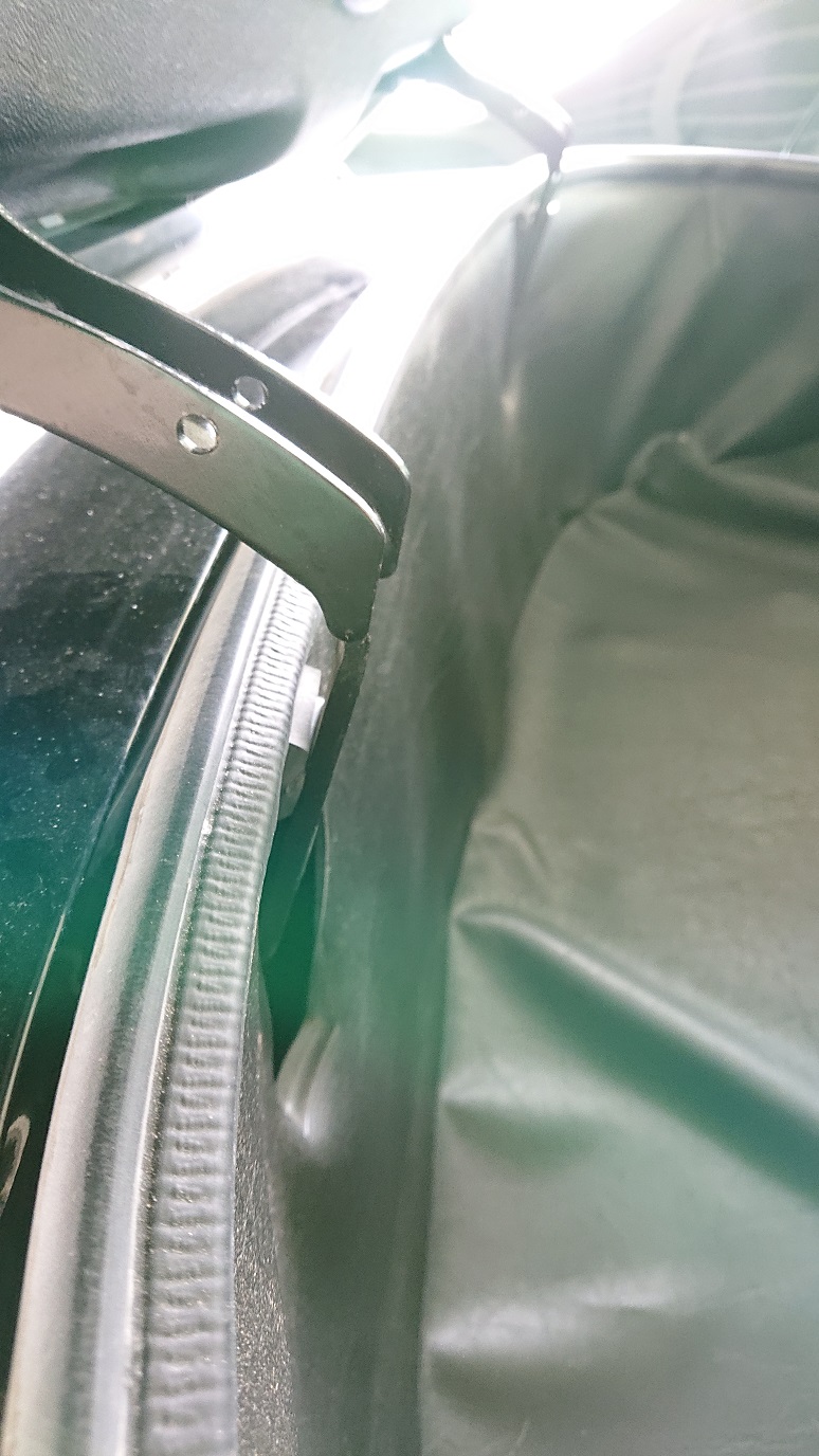

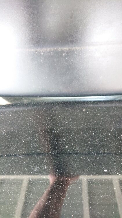

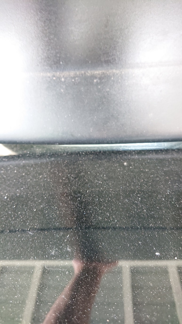

Ich habe mal fotos gemacht.

Dann können ja fast nur die Scharniere des Deckels verbogen sein? Hat die Entriegelung des Deckels mal gehakt?
Denn an der Bewegung des Verdeck-Hauptteils kann ja nix verstellt sein - zumal, wenn es vorher passte...? Beim 5. Spriegel wäre das anders.
Ich habe nicht gemerkt das die Verriegelung mal gehakt hat. Um das festzustellen werde ich mal den Reservedeckel einbauen. Bis dahin habe ich jetzt gepfuscht indem ich U-Scheiben an der Deckelbefestigung verwendet habe.
Jetzt steht der Deckel etwas steiler und das Verdeck geht knapp vorbei. Die Scharniere sehen aber echt stabil aus und sind an den Knicken auch noch verstärkt.
Aber am Verdeck selbst wüsste ich jetzt nichts, was dazu führen kann dass es weiter nach hinten reicht. Mal Neumontage mit zu vielen Distanzblechen oder lose Befestigung ausgenommen.
Kann man an der Faltung des Daches was verbocken? Das einfachste wäre den Abstand von der Deckelkante zu Frontscheibenrahmen und Querholm hinter hinteren Kopfstützen zum vergleichen zu messen. Das schaffe ich aber jetzt nicht mehr, zumal hier alles nass ist.
Ja genau, es wurde nichts neu montiert und lockere Schrauben habe ich auch nicht gefunden. Wenn es geschlossen ist liegt es auch sauber auf dem Scheibenrahmen auf. Nach Tausch des Deckels wissen wir dann mehr.
Wenn alles noch original ist und das Verdeck sonst in allen Positionen normal zu betätigen ist, also korrekt schliesst, dann kann es nur an einem verbogenem Deckel liegen.
