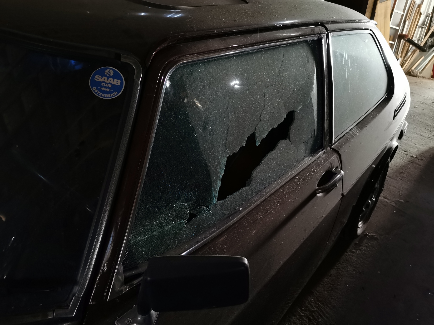

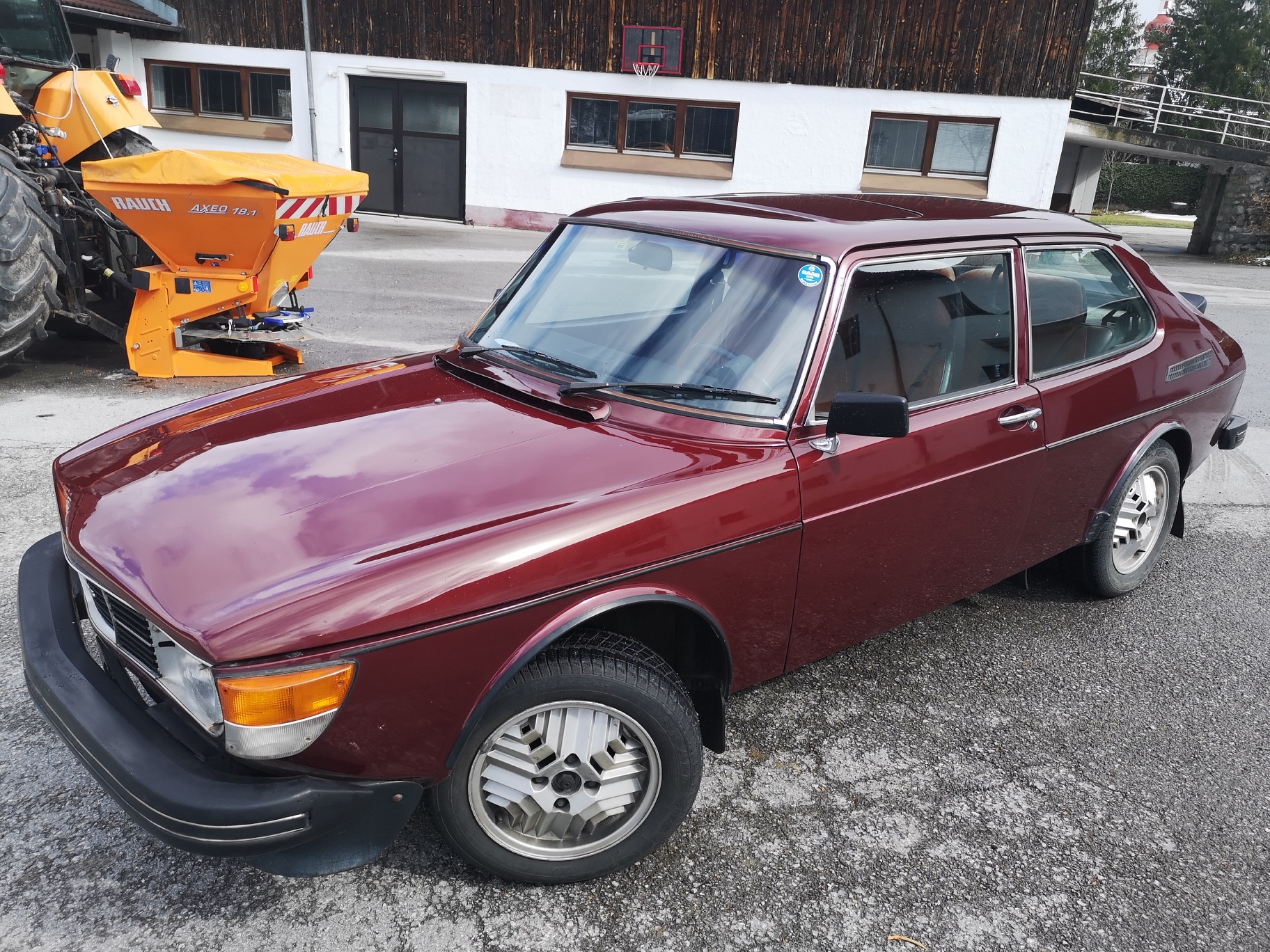

Hallo Zusammen,
bitte entschuldigt die Frage, leider ist die Seitenscheibe meines Saabs im Sommer geplatzt.
Nun bin ich auf der Suche nach Ersatz!
Nun meine Frage passt die Seitenscheibe von einem frühen Saab 900 auch ? oder die vom 99iger Stufenheck?
Sollte ich keine von einem 99 bekommen.
Danke für die Hilfe vielleicht hat ja jemand einen Kontakt.

es passen Scheiben von 3-Türern und 2-Türern, 99 und 900 aber nur bis Modelljahr 80 (einschl. )
