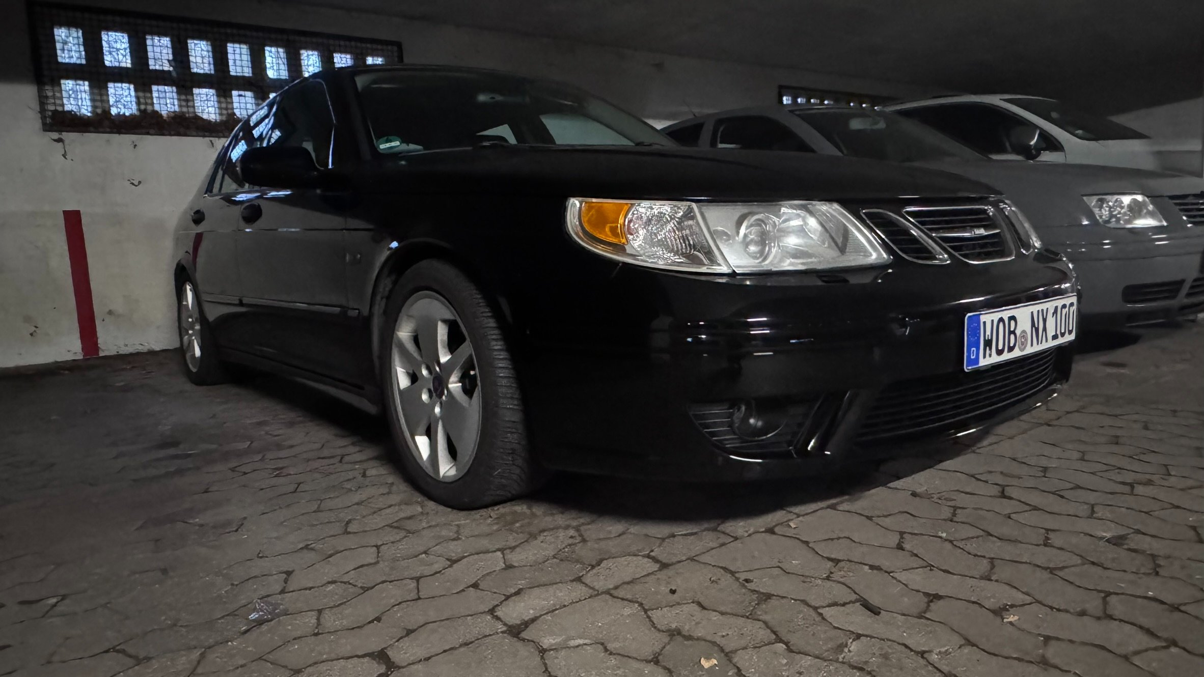

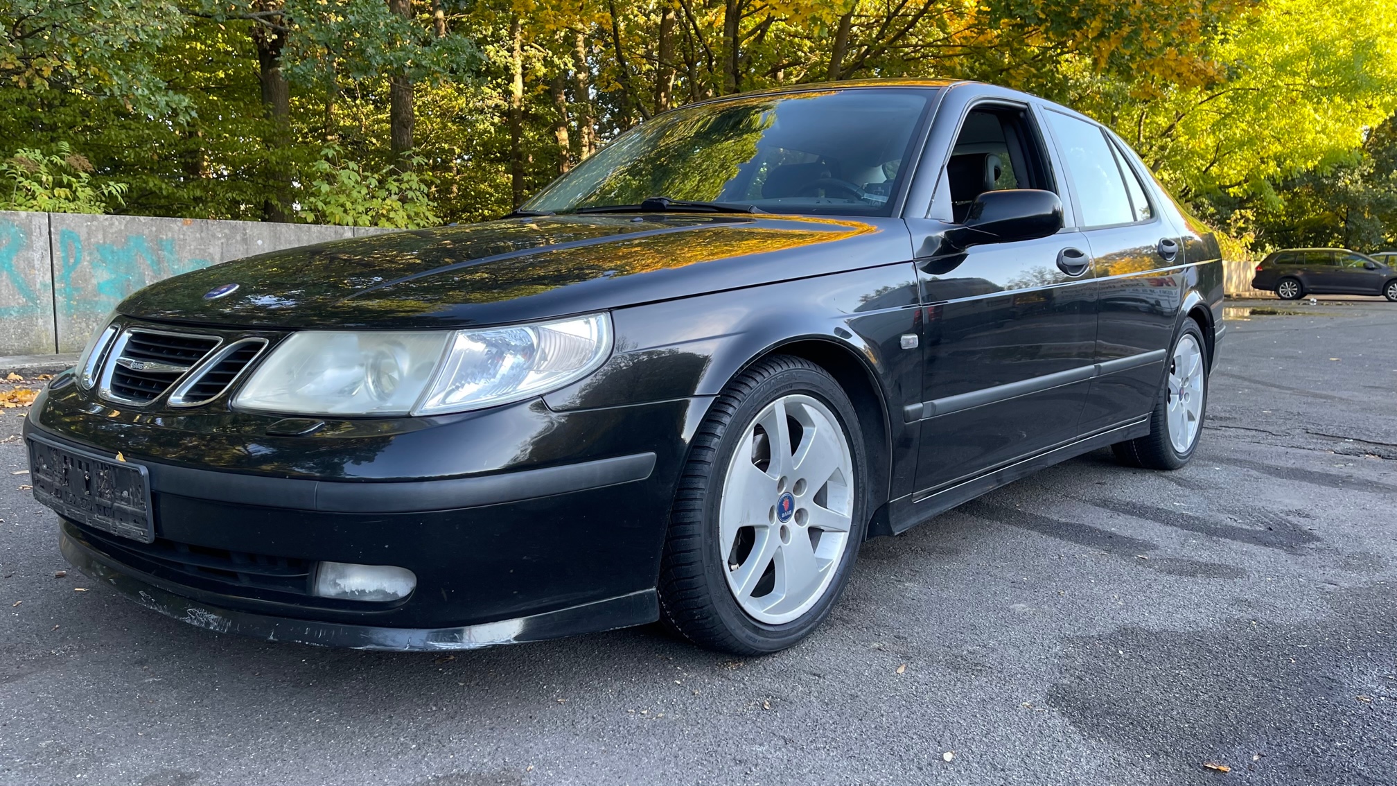

So hier mal ein paar Bilder von dem kleinen.
Heute die neuen alten Felgen mit neuen Reifen aufgezogen, jetzt geht es ans Nassschleifen und polieren, Scheinwerfer wieder klar bekommen, innen einmal alles sauber machen und vor allem diesen Cockpit spray Kleister entfernen.
Dann stehen noch neue Zündkerzen an, Ölwechsel und neue Scheibenwischer.
Das ist der Plan bis zum WE....ach ja und hoffentlich bald meine Kennzeichen :-)

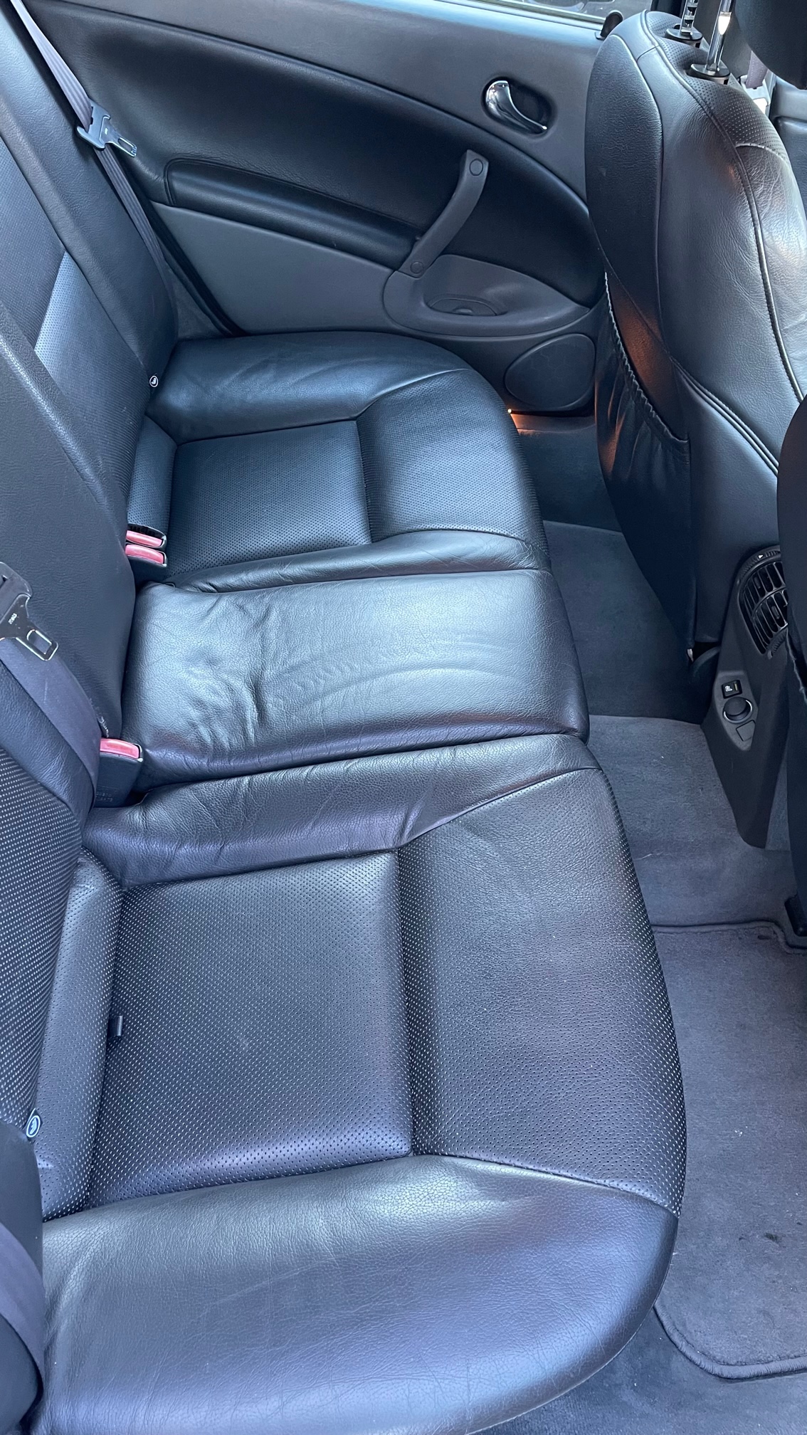

Leder ist aufgearbeitet, die 5 Liter Cockpitspray sind raus, ich bin mir aber noch nicht ganz sicher was dieser Spiegelknopf rechts neben dem Lichtschalter macht. Optisch sieht er aus wie Spiegel an klappen aber es fahren nur die Gläser etwas ein...muss nochmal in ruhe die Anleitung durchsuchen.

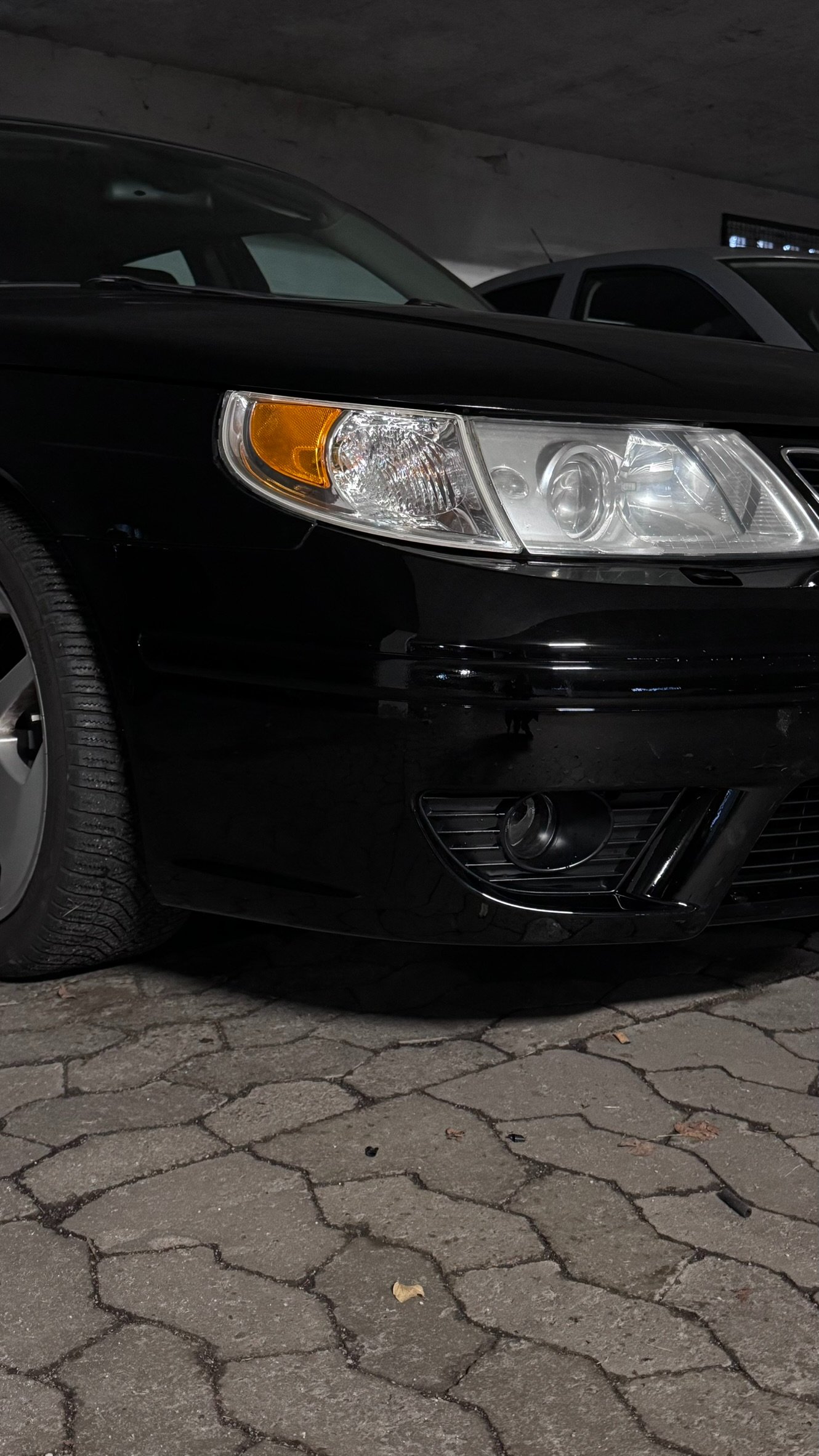

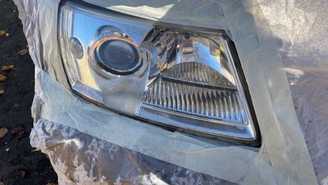

hier mal auf die schnelle ein Scheinwerfer nach dem schleifen

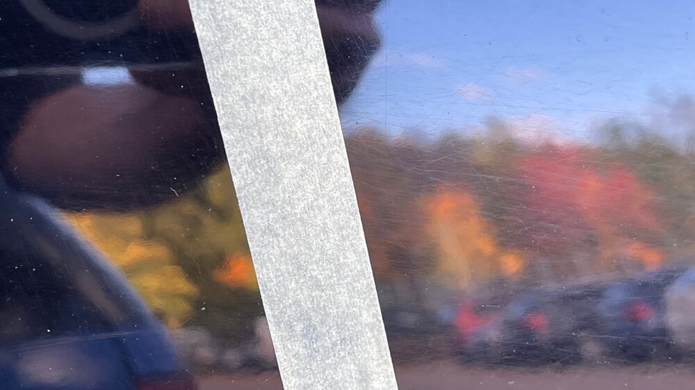

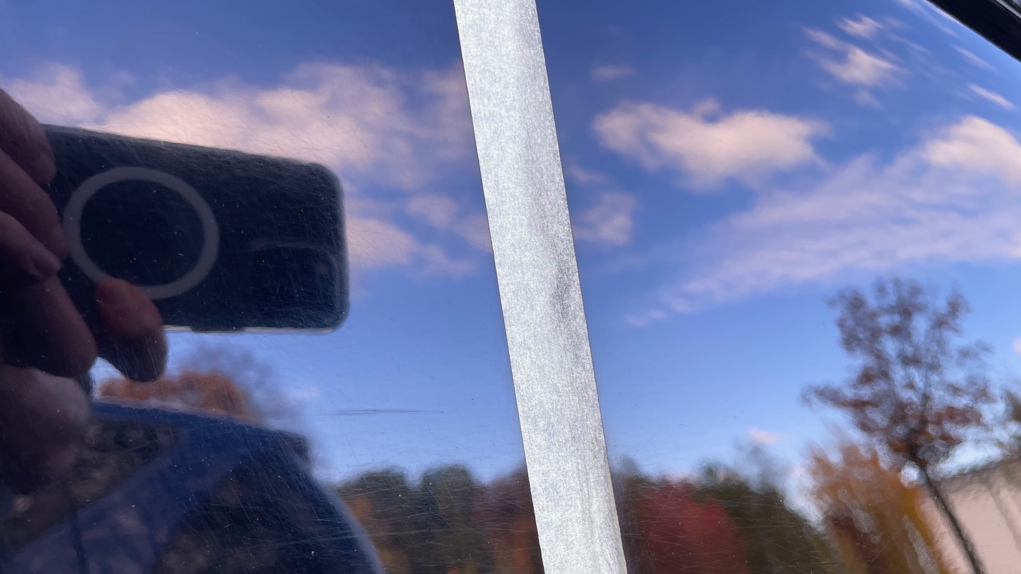

Was hast du benutzt und was kommt später drüber?
Ich habe das ColorMatic 359248 Scheinwerfer Klarsicht-Set benutzt. Vorher aber die Scheinwerfer mir 320er angeschliffen und dann nass 800 und 2000 wie in dem Eimer.
Das lief auch alles gut, die Verfärbungen und die matten stellen waren weg. Bis zu dem Punkt wo der Klarlack ins Spiel kam. Der Sprühkopf war wohl nicht ok, kamen dicke tropfen statt Nebel und des tropfte über all raus....hier an dem Bild kann man sehen was das für ein Wasserfall war.
Danach nochmal 800 / 2000er nass geschliffen um die läufer zu entfernen und glatt poliert mit Sonax Extrem II. Es sieht soweit ok aus aber der Lack ist etwas zu dick.
Darum nochmal alles runter schleifen und eigentlich wollte ich das ganze nochmal machen, nach dem Tipp aber vom Chris werde ich mal das Bedampfer Set Probieren :
