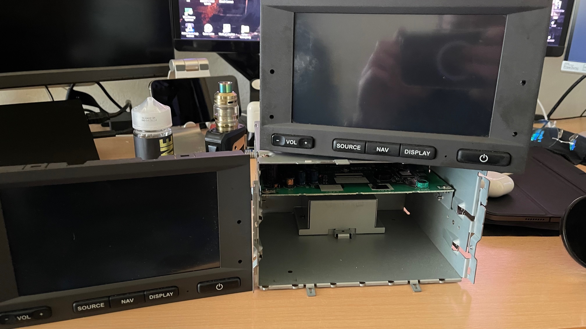

Dann war heute der Zeitpunkt, aus zwei macht eins. Bei dem einem ging die LFB nicht und bei dem anderen war das Touch fast weg.
Also Display vom "neuen" an das alte gebaut, 4 Schrauben und ein Flachbandkabel, und es läuft wieder wie es sollte. OEM Optik gerettet.
Nun fehlt nur noch eine Navi DVD um mal zu testen ob der ganze Rest geht aber gar nicht so einfach :-O

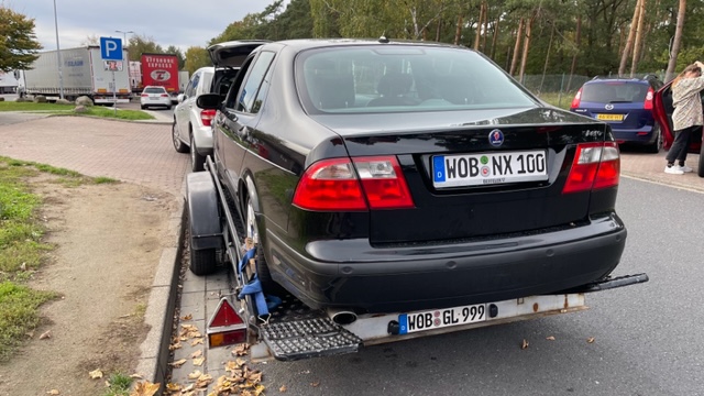

Dann nun also los zum Stammtisch und Autobahn alles gut, dann 12 KM weiter....Leistung weg, Zischen und Klopfgeräusche....alles klar danke, war ein kurzer Saab spaß...das klingt nach Lager.
Also mit 80 und Schwung auf den Parkplatz gerettet, freund angerufen" Komm mit Hänger" und dann Motorhaube auf. Ja was sind denn das für Gase um die Zündkassette.
Ok, also hat sich die Zündkerze rausgerissen und natürlich war der Saab zu tief für den Hänger, Seilwinde im Urlaub. Motor an, schreiend und weinend ihn noch ein paar Meter bewegt.

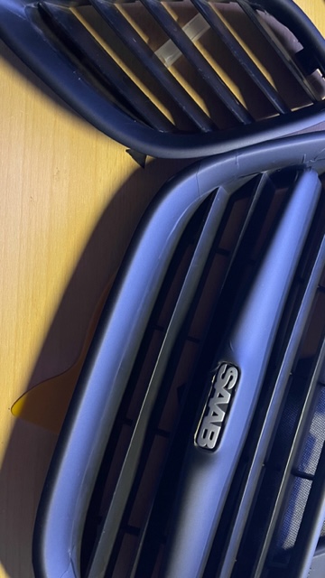

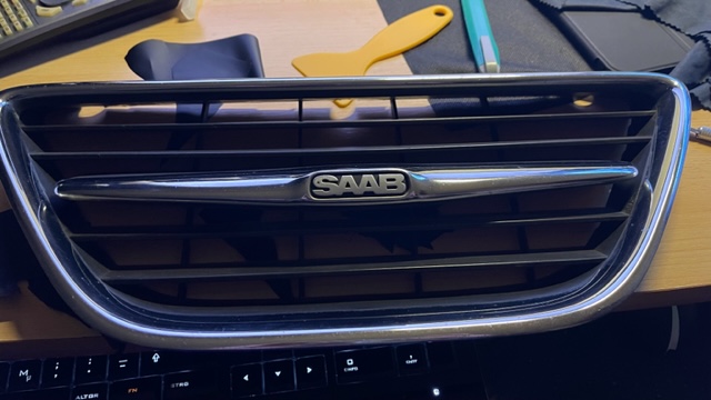

So, heute kam der neue Grill an und da ich ihn gerne schwarz haben will, aber Lackieren nicht in Frage kommt, versuchte ich mich in Folieren.
Es geht bestimmt wesentlich, besser, aber für das erste Mal ist es ertragbar, nebenbei ist alles besser als das, was im Moment drin ist.
Vielleicht versuche ich es nochmal, hab noch Folie und das Wetter sagt auch, du machst nichts draußen :-)

Das sieht doch gut aus!
Wenn das in der Realiät nur annähernd aussieht wie auf den Fotos, sähe ich keinen Grund, das nochmal zu machen. Und wann kriecht schon mal jemand auf wenige cm da ran. Wer in diese Nähe kommt hat ein ganz anderes Problem... :eek: :redface:
Das sieht doch gut aus……:top:……
Es sieht schon ok aus aber es sind ein paar falten drin, wenn es morgen wieder heller ist mache ich mal vom Flügel ein Foto.
