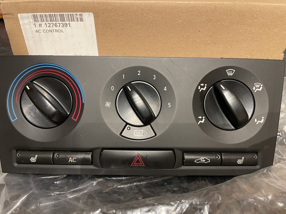

Hallo Daniel,
ich habe noch eine voll funktionsfähige Steuereinheit (siehe Bild), die aber optisch nicht mehr ganz so perfekt aussieht.
Wenn du möchtest, kann ich sie dir zum Testen zusenden ... und falls du sie dann behalten möchtest, werden wir uns schon einig ;-)

Hallo Andrew,
Ja das wäre natürlich super. Das würde mir sehr helfen.
