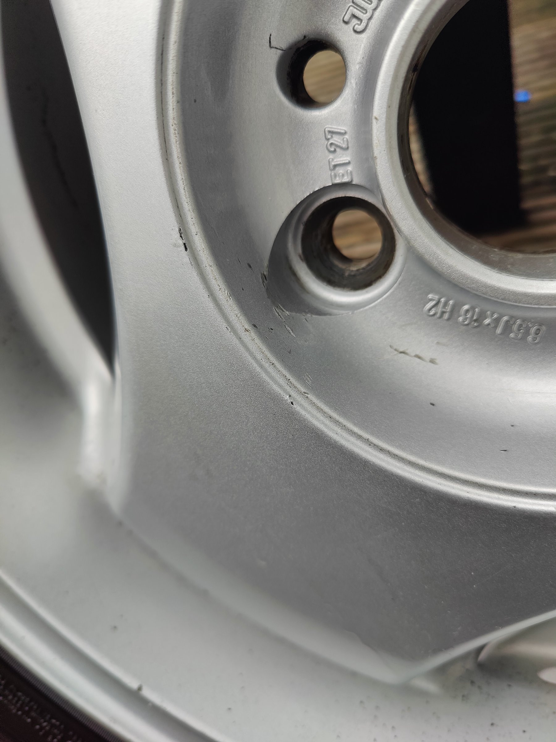

[mention=585]bantansai[/mention] Hat die Bohrerei Spaß gemacht?
Naja, Spaß macht auch kein Räderwechsel.
Mir macht es jedoch immer wieder Spaß eine Lösung für ein Problem zu finden.
Danach einen Weg zu finden des Pudels Kern zu beseitigen.
Ärgerlich finde ich etwas das zerstörte Werkzeug.
Das Bohren bis 13 hat ja letztlich nur 5 Minuten gedauert, danach gingen die Schrauben einfachst raus.
Letztlich habe ich nur bis Ende Konus gebohrt und die Schraube mit Kopf und Konus locker ausdrehen können.

[mention=585]bantansai[/mention] "Pudels Kern sind die ollen Schrauben, wo keine Beschichtung mehr vorhanden ist."
