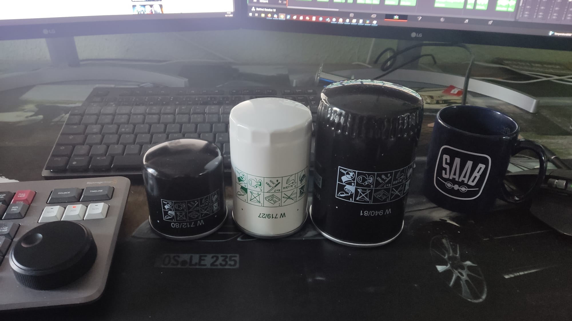

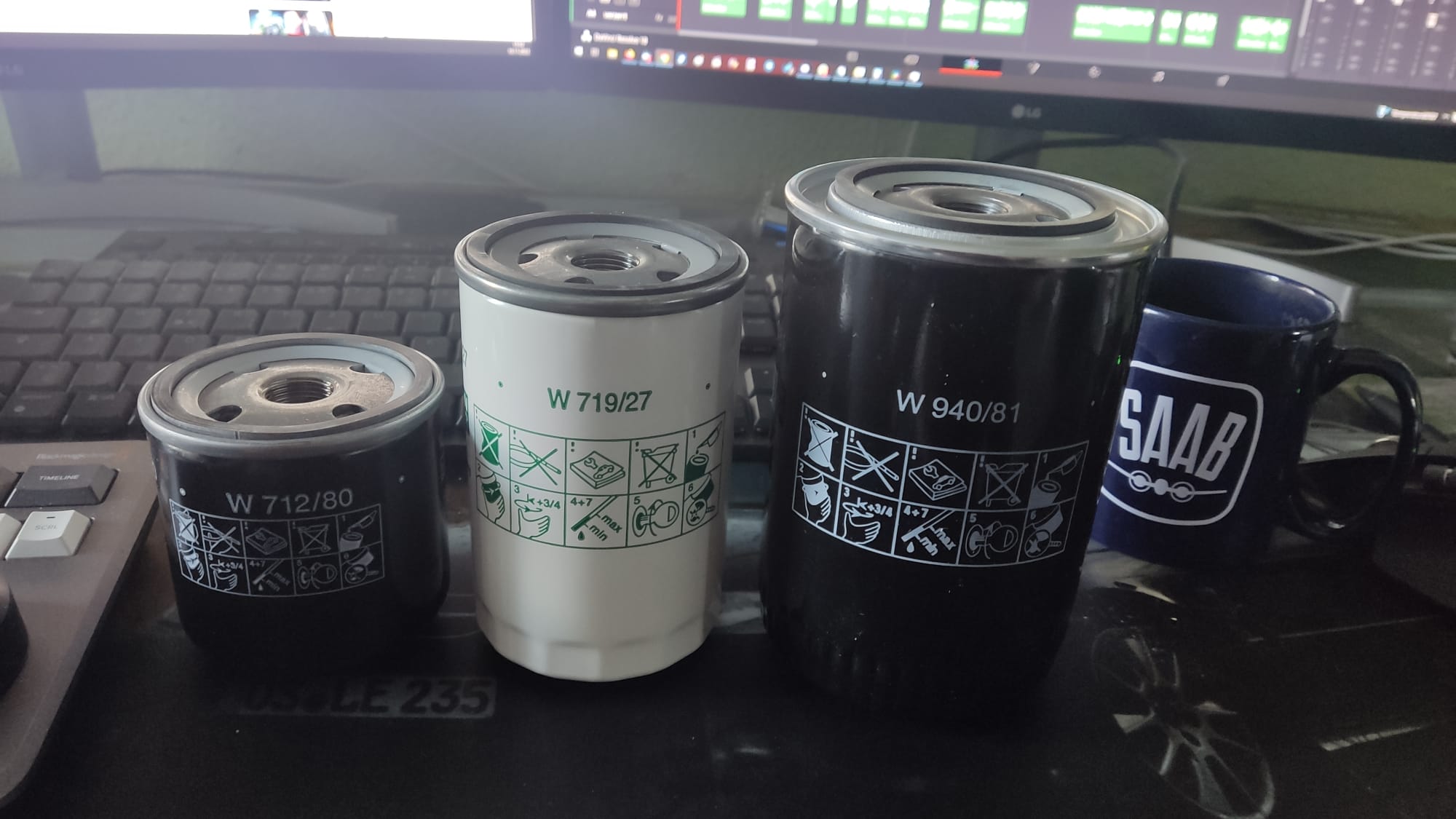

Größerenvergleich hier klicken
Und anbei nochmal ein Größenvergleich zwischen W712/80 / W719/27 und W940/81
Meine wahl des Filters erfolgte bewusst.
Ein Umgehungsventil ist eine Sicherungseinrichtung, die dafür sorgen soll, dass auch im unwahrscheinlichen Fall eines völlig verstopften Filters Schmiermittel durch den Motor gefördert wird. Dass dieses Öl ungefiltert ist nimmt man als das kleinere Übel in Kauf.
Damit die Sicherungseinrichtung eine Sicherungseinrichtung bleibt, sollte der Öffnungsdruck mindesten 50% des Öffnungsdrucks des Überströmventils an der Ölpumpe betragen. Ein Öffnungsdruck unter 1 bar degradiert den Hauptstromfilter zum Nebenstromfilter - will ich nicht.
