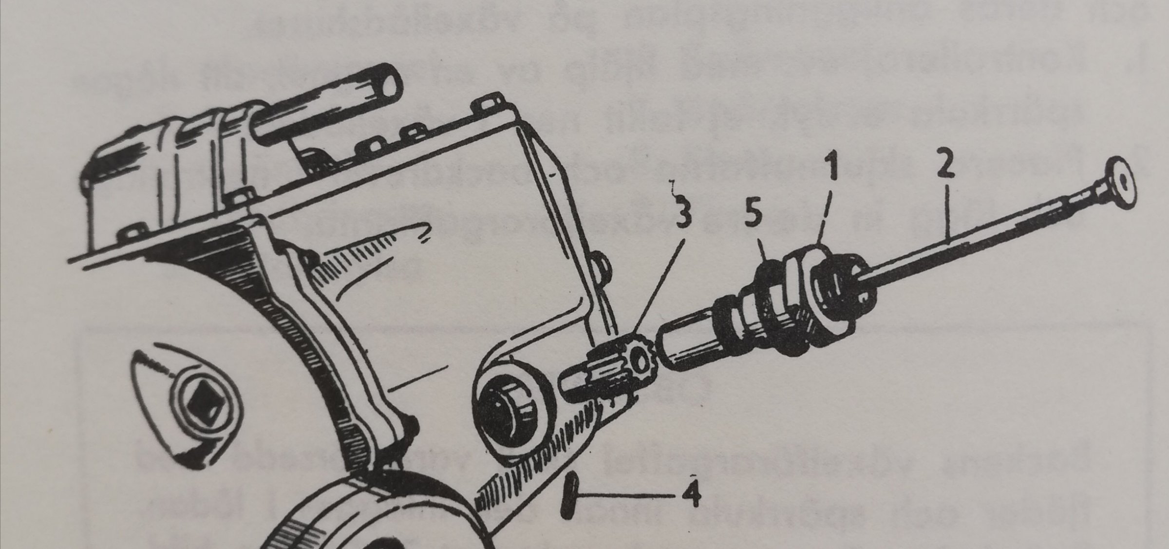

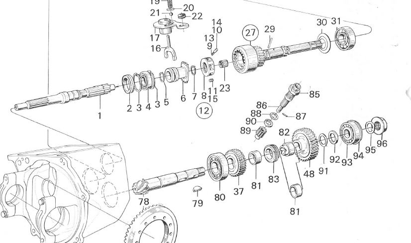

Soweit ich mich erinnern kann, handelt es sich bei der Getriebeabtriebswelle für den Tacho um ein Kunststoffbauteil, welches aus dem Getriebe gezogen werden kann, während dieses noch eingebaut ist.
Mal zur Ansicht wie's da aussieht.

Meki woher stammt die schöne Zeichnung?
Ich versuche mir jetzt das Kunststoffritzel (3) zu besorgen.

Nach Eueren Hinweisen tippe ich auf das Ritzel (3) ?
Weil im Getriebe ist wohl ein Metall - Antriebsrad verbaut ?

Aus einem original Saab Werks Ordner von 1967.

Hier noch einmal mit Teile Nummern zur Teilesuche.

Meki ... Danke für den FULL - SERVICE

Gebraucht-Teil besorgen oder beim Schwedischen Saabklubben. Ist halt die Frage, ob das Ritzel defekt ist (also das Teil, was von außen ins Getriebegehäuse geschraubt ist). Oder ob das Gegenstück / Zahnrad der Übeltäter ist. Gegenstück bekommt man nicht gewechselt ohne Getriebe-Ausbau und Teilzerlegung.
