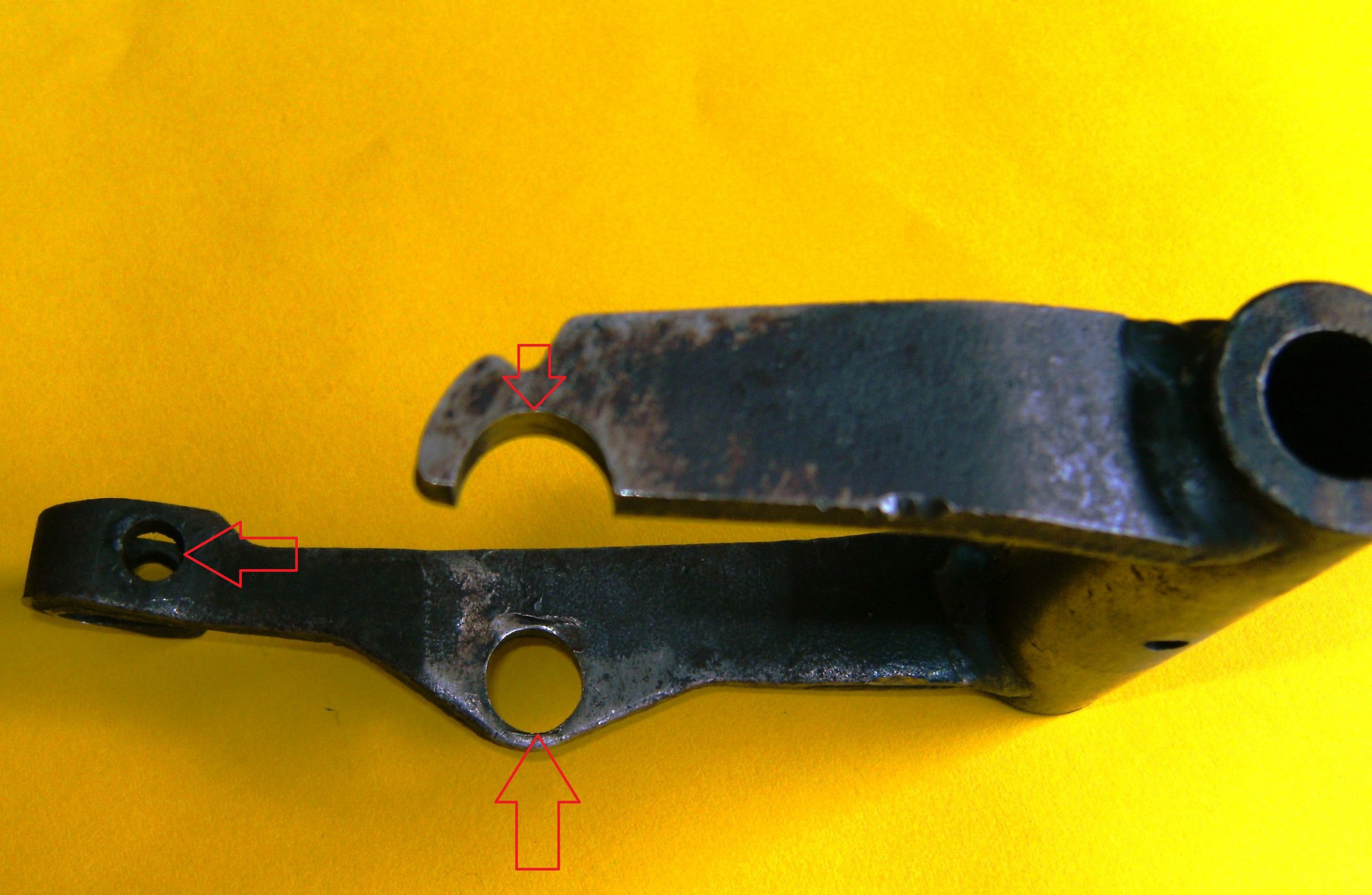

Es sieht aber so aus, als wäre das Loch oben in der Gabel, wo das Ausrücklager geführt wird, ausgenudelt?
Da verliert man auch Weg, das sollte man auf jeden Fall betrachten und wenn Spiel vorhanden (fast immer ausgenudelt), auf jeden Fall beheben.

Wie gesagt, schaut euch mal die Aufnahme in der Kupplungsgabel / Arm an, wo das Ausrücklager drin sitzt. Sieht ausgenudelt aus. Da sollte ab Werk kein Spiel sein!

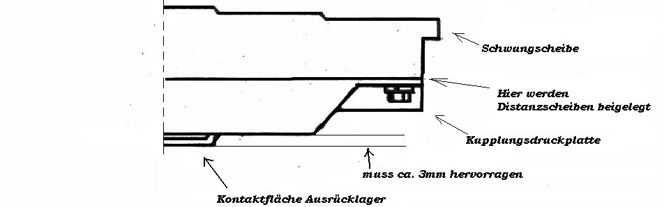

1 mm an der Kupplungsgabel kostet 4-5 mm Weg beim aus-einkuppeln!!! Die Gabel muss neu (Reparatur oder Onno) Und mit der jetzt bei skndx erhätlichen Lamellen Kupplung entfallen auch die Probleme mit dem unterlegen von Scheiben unter den Automaten. Geräusch ist das Ausrücklager. Und die Einstellschraube ist weit reingedreht,was auf eine zu dünne/ verschlissene K-Scheibe deutet. Auch verkürzt das den Weg des Nehmerzylinders.DruckplatteSkizze.jpg.cae810244eb7fe10f3b0f04a7dc4d11c.jpg BILD1640.thumb.JPG.00f80eeb221f7e13271f16403ca8ae73.JPG

Ich würde auch empfehlen, das Spiel in der Gabel des Geberzylinders zu prüfen. Auch hier kann Betätigungsweg bzw. - druck verloren gehen.
