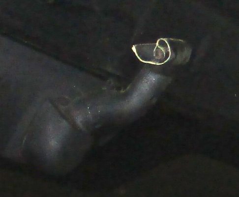

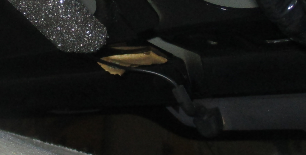

Ja, so sieht der aus.
Ich denke, es geht um diesen Anschluss:
Ich kann dir da leider auch nicht weiterhelfen. Ich hatte ihn nicht getrennt.
Die linke, unbelegte Seite sieht bei meinem so aus:

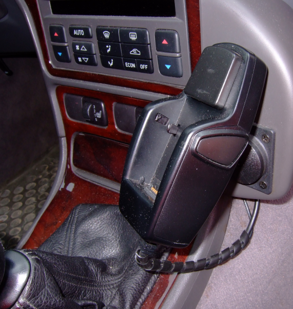

Ja genau - Telefon. Ich sträube mich ein wenig dagegen bei der Dachantenne die Telefonfähigkeit wegzuwerfen. Das Handy habe ich in dem Fach in dem Fach zwischen den Sitzen mit einem Magnethalter montiert. Ich spiele mit dem Gedanken das Handy über einen induktiven Antennekoppler mit der Dachantenne zu verbinden.

Der Kenwood DNX7190DABS untersützt Bluetooth und kann so mit meinem Iphone 5s (war mal übrig) gekoppelt werden. Das Telefon-Operäting geht dann über den Bildschirm der (jetzt neuen) Head Unit. Da der DNX7189DABS aber auch Carplay Fähigkeit hat, kann ich auch Siri zum Telefonieren nutzen. Das Gespräch findet dann über das Freisprechtelefon/dieLautsprecher statt.
Und das bringt wirklich was? Dann müsste der Verlust der Kopplung kleiner sein als die Dämpfung der Karosse. Und der Wagen hat ja keine metallisierten Scheiben.
