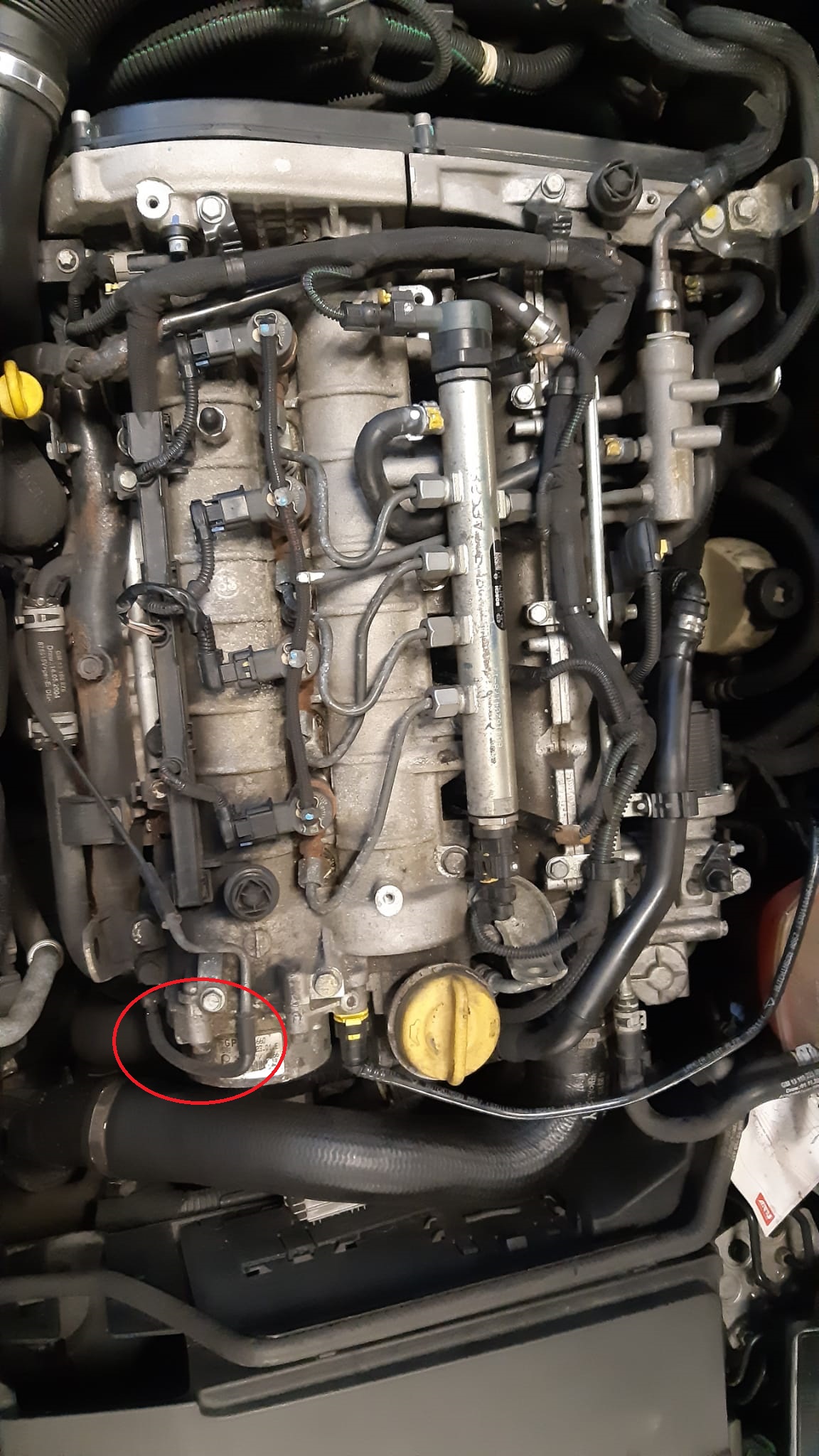

Hallo Zusammen,
Heute morgen habe ich meinen SAAB abgeholt. Er ist die ganze Nacht draussen gestanden und der Motor ist sofort angesprungen. Dar Zittern, welches ich hatte, wenn der SAAB in der beheizten Garage stand war nicht mehr vorhanden. Das Relais wurde ausgewechselt. Die Sicherung war jedoch in Ordnung. Dieser wurde nicht ausgetauscht. Zudem wurde das Russ im AGR-Ventil bisschen ausgeklopft.
Das Swirlrepair-Kit wurde bestellt sowohl die Stecker für die Spritzdüsen. Sobald ich alles bekommen habe werde ich diese auch ersetzen lassen.
Im Anhang füge ich noch ein Foto von meinem Motor hinzu, falls Euch sonst noch was auffallen sollte.
Gibt es weitere Instandhaltungsmassnahmen die man durchführen sollte, für weitere 200K km :)???
Gruss
Ahmet
Hallo Zusammen,
Gruss
Ahmet
Das AGR kann man auch teilweise still-legen. Da gibt es ein Blech, das den Durchlass reduziert. Somit kommt deutlich weniger Ruß in die Ansaugbrücke.
https://www.kfzteile24.de/artikeldetails?search=1910-113474&icid=&k=&gclid=CjwKCAiAyfybBhBKEiwAgtB7fm2Lw2mnf4sn1ly9tYglk61V0LRj69eBaDMYVR_9zOP9wjDSQYwaMhoCFN4QAvD_BwE&gclsrc=aw.ds
Zusätzlich habe ich damals bei meinem 1.9er jedes Jahr beim Ölwechsel das AGR-Ventil und den Ladedrucksensor abgeschraubt und gereinigt.
Der Kleine Schlauch (rot markiert) wird auch gerne undicht. Den kannst du auch vorbeugend gegen einen Silikonschlauch tauschen.
