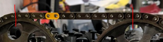

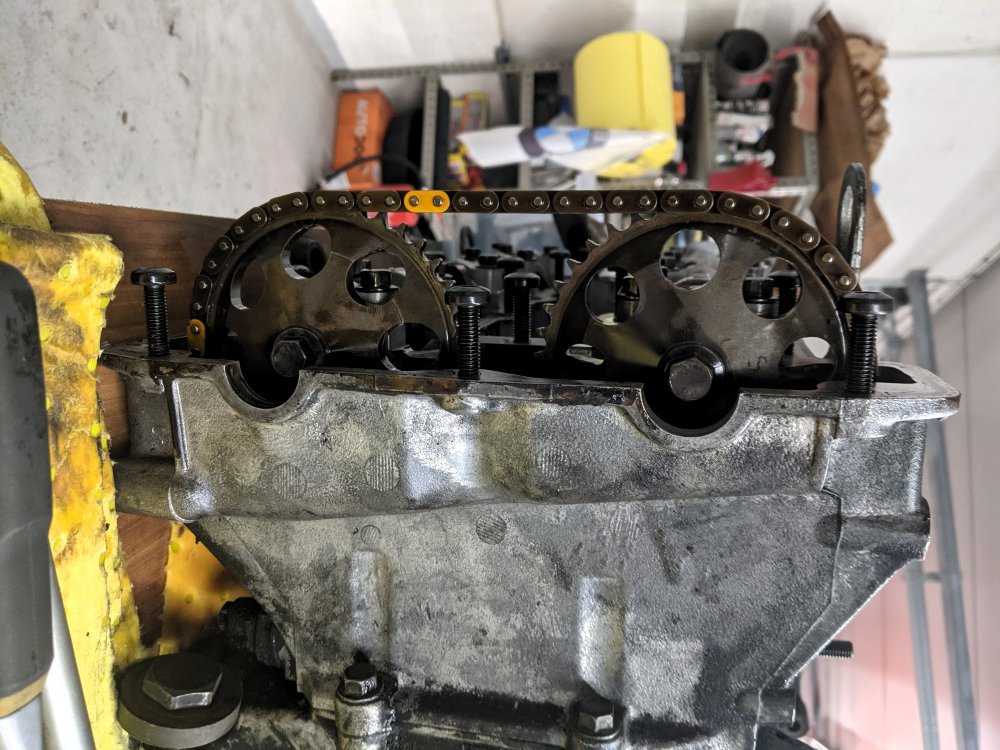

Meine alte Steuerkette hatte gelbe Markierungen auf bestimmten Kettengliedern. Die neue nicht.
Da ich erst Tage später die Kette, den Steuerdeckel und den Zylinderkopf wieder eingebaut habe, hab ich ganz vergessen die Markierungen der alten Kette auf die neue zu übertragen. Sonst wäre mir mein "Fehler" schon sofort aufgefallen...

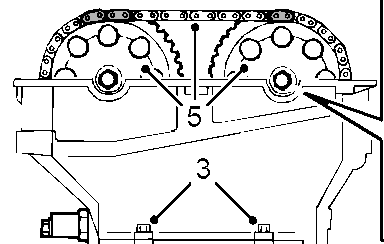

Nun gibt es im WIS dieses Bild:
Aber bei mir ist die Kette aber um einen Zahn verschoben. Über dem linken Kettenrad steht das eine Kettenglied genau drüber und über dem rechten Kettenrad sind die beiden anderen Glieder "getrennt".
Macht das einen unterschied? Oder kann man das so lassen? Die Kette ist ja "nur" um ein Glied verschoben. Ansonsten hat sich da ja nichts verändert.
Wenn der Abstand zwischen den Rädern stimmt, die Nockenwellen auf ihren Markierungen stehen, und ebenso die Kurbelwelle, dann ist alles gut.
Und dann dreh den Motor einfach mal durch und schau, wo die Markierungen dann stehen... :redface:
PS
Und komm nicht auf die Idee, auf der Zeichnung die Kettenglieder zwischen den Markierungen zu zählen und danach deine Nockenwellen einzustellen...! :eek:
(Ich dachte ja bisher, nur die Texte im WIS enthielten teilweise echte Fehler und Widersprüche... :cool:)

Zum Glück hab ich noch ein Bild der Kettenräder vor dem Ausbau. Wenn der Abstand da identisch mit dem aktuellen Abstand ist, sollte das schon passen! :smile:
Ansonsten hab ich ihn durchgedreht und alle Markierungen "fluchteten" so wie es soll..
Hatte nur sorge das ich das alles wieder auseinander bauen muss..
bei dem alten Bild zähle ich da aber 8 1/2. Bei der neuen Kette sind es genauso viel...
