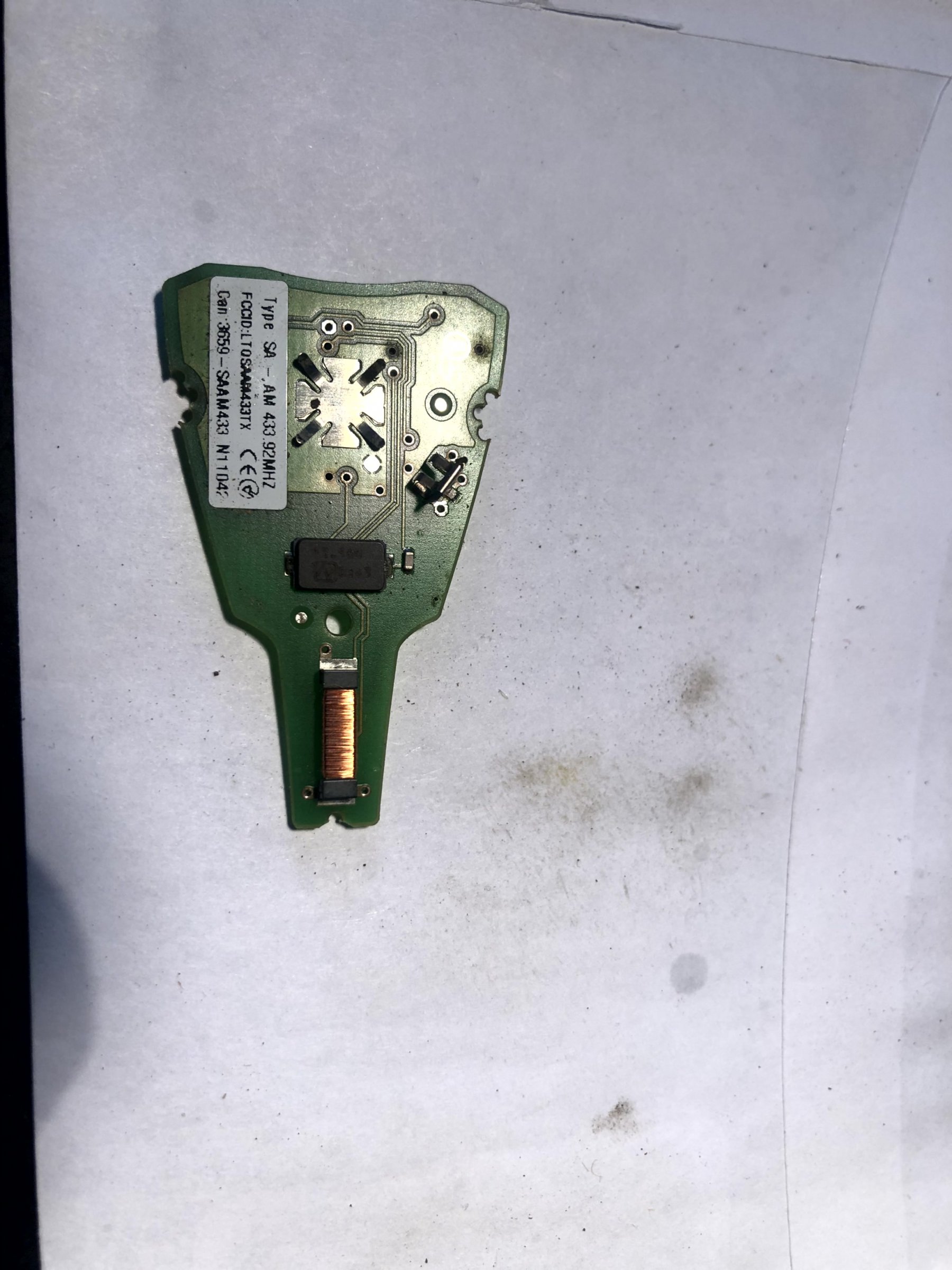

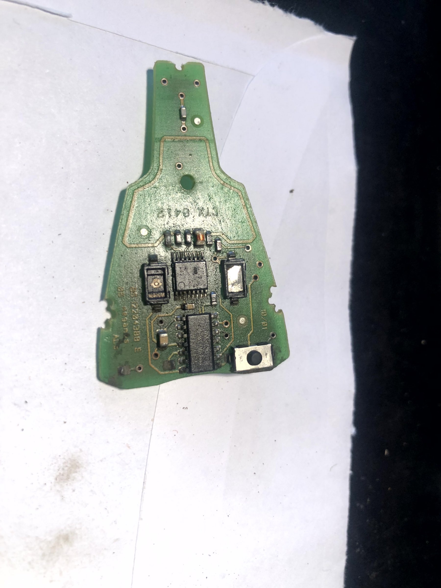

So sieht die Platin vom einzigen Schlüssel aus. Mikroschalter sind total ramponiert.
Sonst war kein weiteres Teil im Schlüssel. Ist das RFID ein loses Teil, das verloren gegangen sein könnte?IMG_4638.thumb.jpg.0d55765941707b9b78b1e0d062f204dd.jpg IMG_4639.thumb.jpg.74a53dc7d69f31959f06f247b6e29ed1.jpg

Der "Transponder" scheint bei diesen Schlüsseln fest verlötet zu sein. Die Schlüssel haben einen (nicht änderbaren) individuellen Code und einen Codespeicher der einmalig beschrieben werden kann. Ein gebrauchter Schlüssel kann also nicht für ein anderes Fahrzeug (CIM) verwendet werden. Die Spannung für den Transponder erhält der Schlüssel durch die Spule im unteren Teil (erstes Bild), als Antenne dient die im Kreis geführte Leiterbahn im oberen Teil (zweites Bild). Um Jemanden mit Tech2 wird man nicht herumkommen, allerdings habe ich schon defekt geglaubte Schlüssel wieder ins Syystem bekommen. Es ist hier nicht mehr so das die WFS zum Programmieren entsperrt sein muss. Man braucht nur einen bekannten Schlüssel.

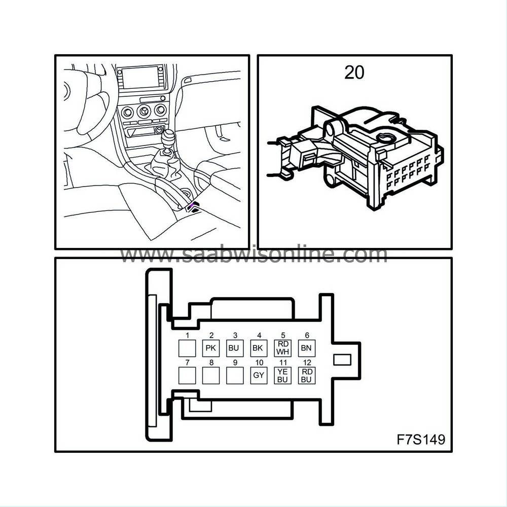

Beim 932 musst du dich ein Stück weit von den klassischen elektrischen Potentialen lösen. Hört geht, naja nicht alles aber doch sehr viel über Bus Kommunikation.
Das Saabwisonline.com kennst du?
WIS hab ich gerade entdeckt. Kann dort aber keine Schaltpläne finden.
Bus Systeme sagen mir leider nix. Das ist zu hoch für mich. Ich kann nur Plus und Minus ;-)
Bearbeitet von HiLo1
Pläne sind da auch drin. Nur lassen durch diese Dreiecke im Quadrat teils schlecht anklicken, Innsbruck wenn man nicht mit der Maus am Rechner unterwegs ist.
Zumindest bei den Fensterhebern sagt mir mein Gedächtnis, dass der Bus da die Infos übermittelt. Wann was geht müsste aber besser ein 932 Fahrer hier beantworten können. In sowas sitze ich zu selten um mir sowas zu merken.
