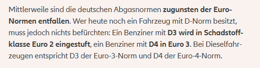

Meines Wissens ist eine evtl. mögliche bzw. frühere Einstufung in eine D-Klasse heute völlig irrelevant für die Besteuerung.
Hier von der Allianz:
[mention=800]patapaya[/mention]
Typisch Allianz ... die brauchen nicht auf den cent zu gucken ... oder die Passage ist sehr alt. Denn vom Steuersatz zumindest bei Benzinern entspricht D3 der Euro 3 Norm, NICHT Euro 2.
