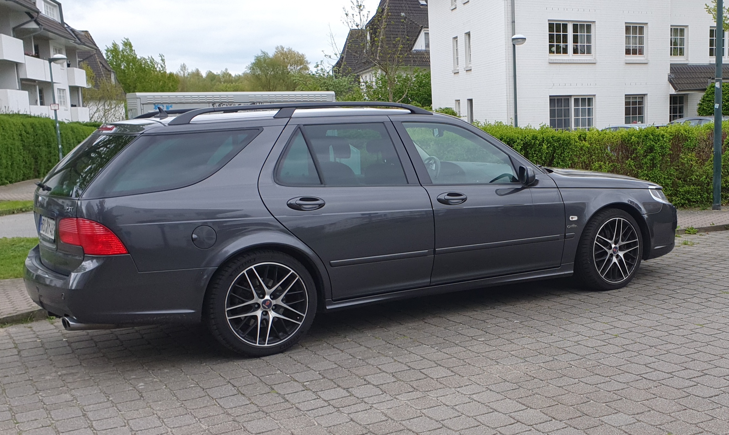

Ich fahre folgende Kombinationen:
9-5 Aero 04' mit Hirschfahrwerk und 19Zoll Hirsch Kaesehobeln, 235/35 Bereifung, sieht richtig gut aus aber als Alltagsfahrzeug waere mir das viel zu hart
9-5 Troll R 03' mit Hirschfahrwerk und den originalen 18Zoll 225/40: immer noch ziemlich hart aber wesentlich harmonischer als mit 19 Zoll Raedern
9-5 Aero 08', original Fahrwerk, im Sommer auf 18Zoll Alu 65, im Winter auf 17Zoll Alu 52 225/45, finde ich beides Alltagstauglich wobei die 17Zoeller noch besseren Komfort bieten (wie weit die weichere Gummimischung der Winterreifen hier mitspielt, kann ich nicht sagen)
Langer Rede kurzer Sinn, meiner Meinung nach ist beim 9-5 I mit 18 Zoll das Ende der Fahnenstange erreicht.
