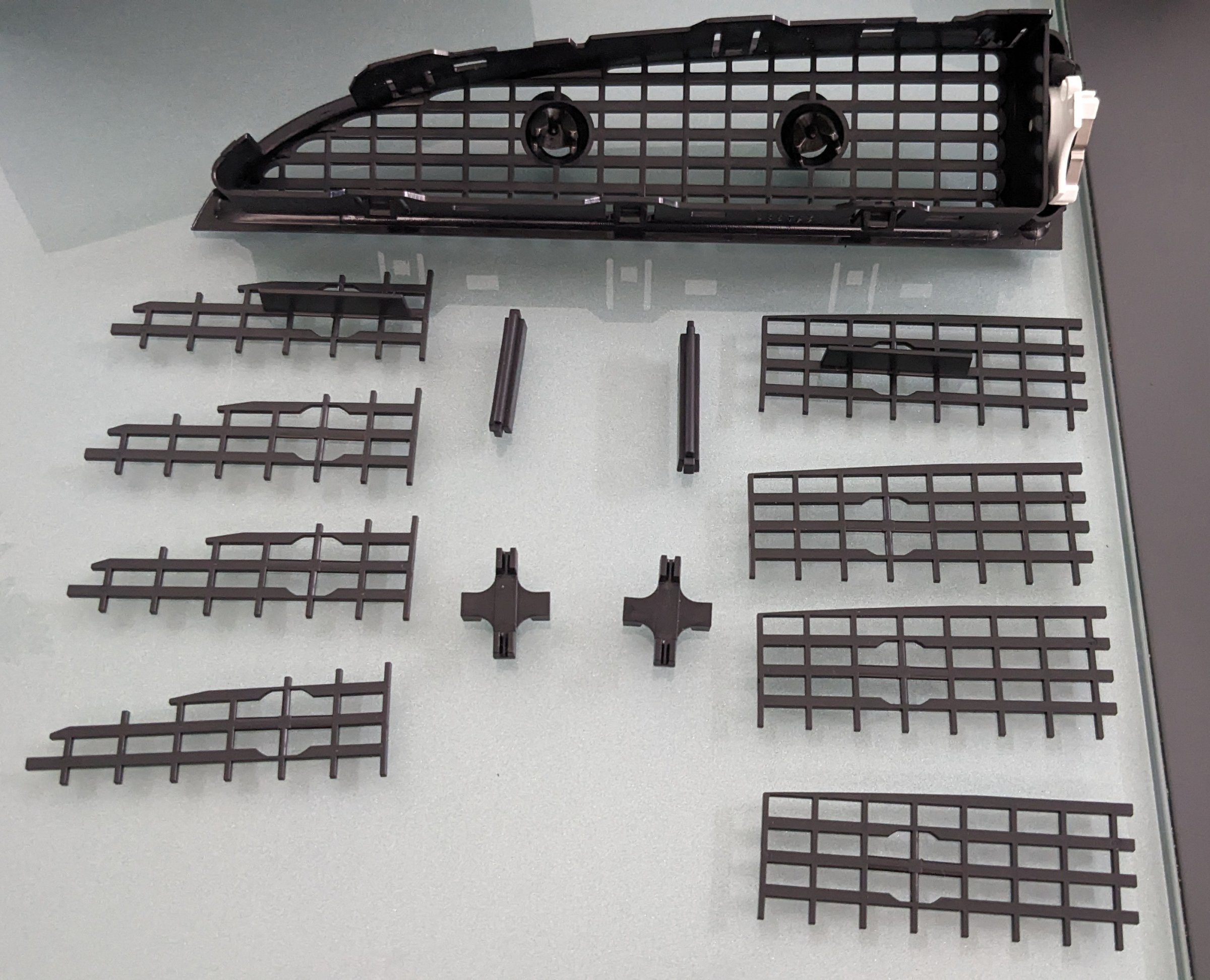

Beim Dashboard wechseln hat sich das Lüftungsgitter innen gelöst.
Nach 2h erfolglosem Puzzeln habe ich keine Idee mehr.....
Kann jemand mir helfen, hat eine Anleitung dazu oder Vorschlag ?

Dir fehlen noch die Metallbolzen.
Eigentlich sehr einfach.
Ich weiß ehrlich auch nicht wie Ihr es immer wieder schafft die Düsen zu zerlegen:confused:

Da fehlen in der Tat die dünnen Metallfedern.
Ohne die, kriegt man es nicht zusammen.
Also alles absuchen.
Ist mir auch schon passiert.
geht auch ohne die Federn, aber dann ist das ganze relativ locker
Richtig

Keine Ahnung, beim Ausbau hat sich die Abdeckung gelöst und ist alles in Einzelteile gefallen :(

Das sollte gehen, ist einfach nur ein "Stab". Am besten messen welche Breite die Schlitze der Kunststoffführungen haben. Ich denke es sind 0.5 mm oder 1.0 mm. Habe die Düse schon wieder zusammengesetzt.

Beim Zusammenstecken hatte ich vorher weichen Draht durch die Gitter (in richtiger Reihenfolge) gesteckt und locker gebördelt, dann fängt man nach versehentlichem Loslassen nicht immer bei Null an...
Drähte dann einfach rausfädeln, wenn alles hält.
