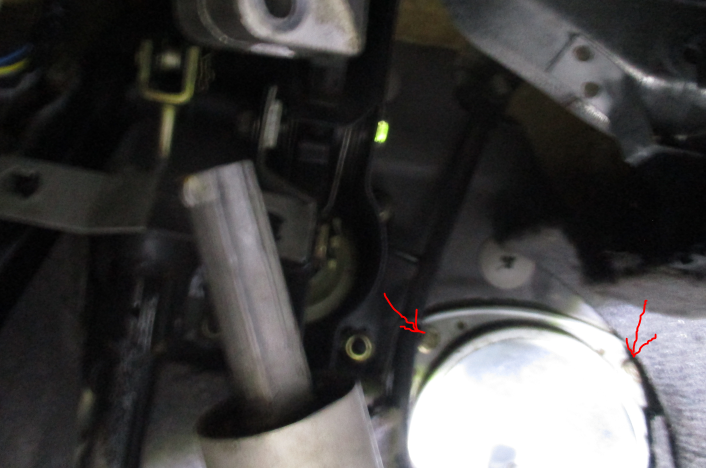

Da fällt mir noch was ein: Da gibt es doch noch so eine halbkuglige Abdeckung in der Spritzwand, die man mit ausbauen muss, wenn ich mich richtig erinnere. Liegt es vielleicht daran, dass du die nicht ausgebaut hattest und dadurch die letzten cm Platz fehlten...?
Auf dem Foto leider nur schlecht erkennbar:
ja, heut beim Zusammenbau noch mal genau betrachtet. Wir haben zwar die 4 Schrauben abgemacht, aber das ganze Ding ist bombenfest korridiert, so daß es nicht mehr abgeht. Ohne das ist dann der Ausbau kein Problem. Nu ja, da Schlauch gewechselt, heut Lenkgestänge, Lenkgetriebe, Spurstangen und Domstrebe wieder montiert. Technisch wären wir jetzt fertig. Muß nur noch schön gemacht werden. :biggrin:
gruß mick
Ah ja, dann haben wir den Grund ja gefunden, warum es bei dir nicht ging.
Ich drücke dir dann die Daumen, dass du nicht irgendwann gezwugen wirst, das festgerostete Teil doch noch lösen zu müssen.
