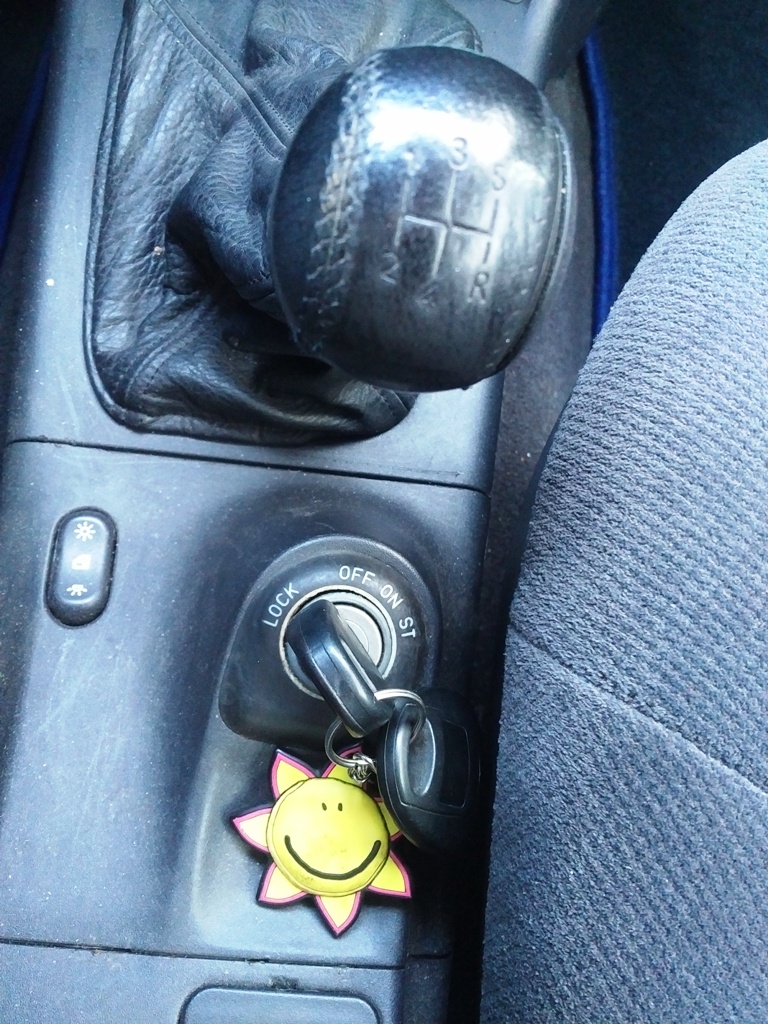

IMG_20230310_1432575.thumb.jpg.38ab89207a796c94cbb27aa441ac0f2d.jpg So, der Ganghebel geht jetzt wieder in die Position der mechanischen Diebstahlsicherung, aber der Zündschlüssel läßt sich nicht auf "Lock" drehen sondern stößt ein kleines Stück davor auf Wiederstand.
Bearbeitet von Imrahil
Das ist manchmal wirklich nur eine Millimetersache in der Einstellung. Versuch einfach mal, die Klemmschraube nochmal zu lösen und beim den Schalthebel minimal weiter nach hinten zu ziehen und das Spiel bei der Einstellung maximal in diese Richtung auszunutzen, bevor du die Klemmung wieder festziehst.
Wenn das immer noch nicht reichen sollte (was ich nicht glaube), nimm den Arretierungsstift am Schalthebel raus und ziehe den Schalthebel noch ein ganz kleines Stück weiter nach hinten, bevor du die Klemmung wieder festziehst.
Und falls das immer noch nicht passen sollte, nimm beide Stifte raus, lege den Rückwärtsgang ein, löse die Klemmung leicht (so dass noch etwas Widerstand da ist und der Schalthebel sich nicht von alleine verstellt, er aber beim Bewegen auch noch nicht den Gang wechselt) und zieh den Schalthebel ganz leicht gerade nach hinten, während du versuchst, den Zündschlüssel auf LOCK zu drehen. Wenn du gerade nach hinten ziehst, sollten sich alle anderen Gänge dann trotzdem noch korrekt und problemlos schalten lassen - empfindlicher reagiert die seitliche Verstellung, wo schnell mal eine der seitlichen Gassen nicht mehr erreichbar ist, wenn man in eine Richtung übertreibt.
Bei der Beschreibung des Problems denke ich zu allererst an einen defekten Zündschloss-Schalter.
Oder der Stift im Schließzylinder, der das Hochspringen steuert, sitzt fest. Wenn man das unzulässige abziehen des Schlüssels beheben will, dann muss der eh raus und ersetzt oder überholt werden.
Und vor allem würde ich zuerst den Zylinder prüfen. Denn den kann ich sehr schnell ausbauen wenn sich der Schlüssel noch drehen lässt. Kontaktblock ist dagegen eine größere Aktion. Der Zylinder muss ausgebaut auch ganz normal funktionieren, braucht den Rest also nicht zum Testen.
