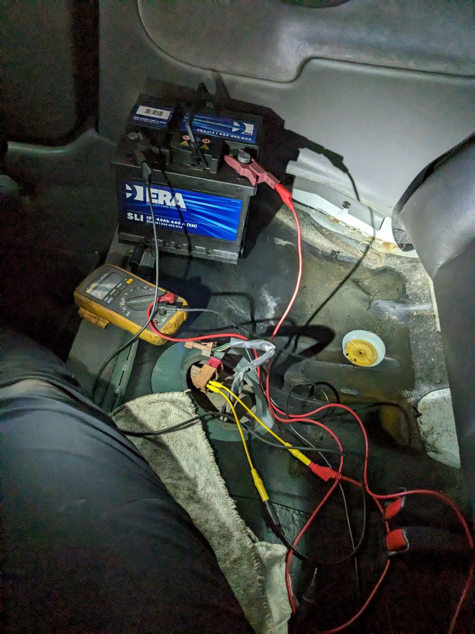

Hallo Zusammen,
mein 9-3 Cabrio (2001 2.0t) macht Ärger :frown:, leider hat sich die Kraftstoffpumpe verabschiedet.
Habe jetzt die von Skandix für 140€ bestellt:
https://www.skandix.de/de/fahrzeug-teile/motor/kraftstoffaufbereitung/kraftstofffoerderung/pumpen/kraftstoff-foerdereinheit/kraftstoff-foerdereinheit-elektrisch/1010603/
Die vom örtlichen Teilelieferanten sollte 450€ kosten.
Ich war bisher immer von der Qualität von den Skandix zufrieden, war doch etwas verwundert über die große Preisdifferenz. Jemand die Pumpe verbaut und kann was dazu sagen?
Gibt es noch Tipps für den Einbau?

Der (natürlich volle) Tank, hat sich nach etwas Gegenwehr ausbauen lassen und ist samt neuer "Fördereinheit" wieder an Ort und Stelle.
Ventildeckeldichtung und Ölwechsel gab es zur Belohnung auch noch, jetzt läuft mein Cabrio wieder und freut sich auf die ersten warmen Frühlingstage.
