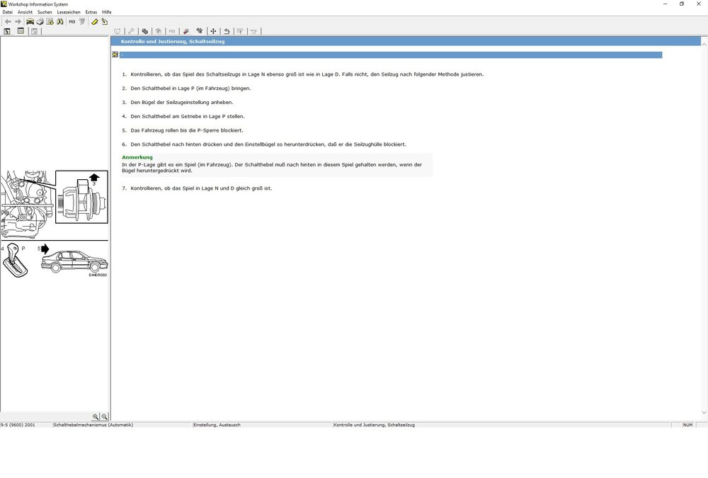

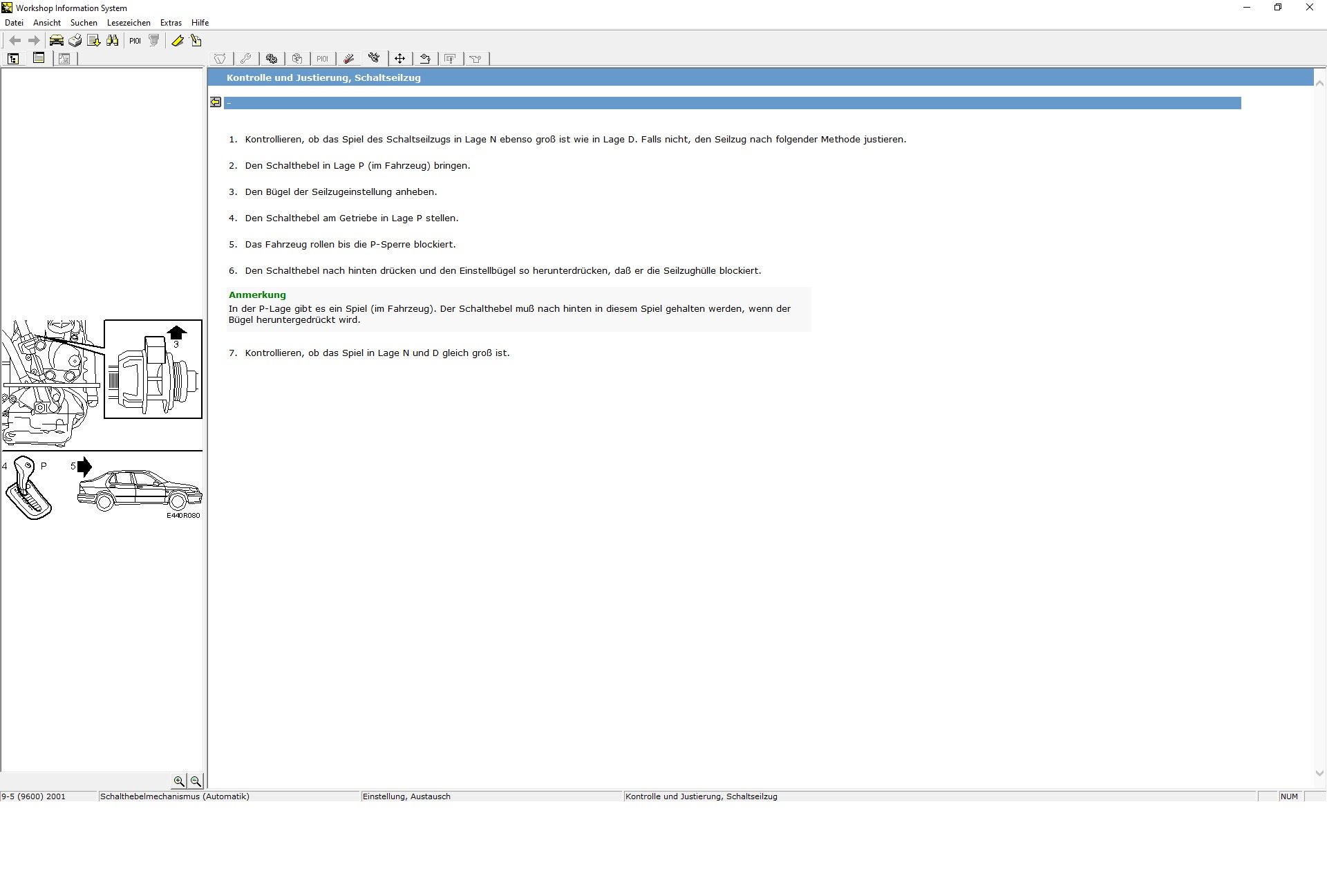

Hatte ich letztens, entweder wurde hier mal der Seilzug erneuert und der falsche gewählt (4 / 5 Gang) oder beim Wechsel des „mitnehmer-arm“ hatte da wer unwissend verstellt..
Recht simple:
Würde vorher auf ebener Fäche auf P Stellen - Handbremse nicht angezogen.
Batterie raus, Halterung raus, dann kommt man eigentlich schon an den Zug..
Klammer am Zug rausziehen, Zug länger oder kürzer Stellen.
Einmal vorsichtig antischen / schieben damit das Getriebe in P rastet. (falls es da nicht schon war)
Man soll wohl im Fahrzeug den Wahlhebel im Spiel „halten“, damit man die Klammer wieder reinbekommt, ging glaube ich auch anders..
Zusammenbauen fertig.
Zumindest beim 4 Gang Automat. 1998. mehr oder weniger musste da nicht gemacht werden, läuft.
Recht simple:
.....und siehe hier - Auszug aus dem WIS

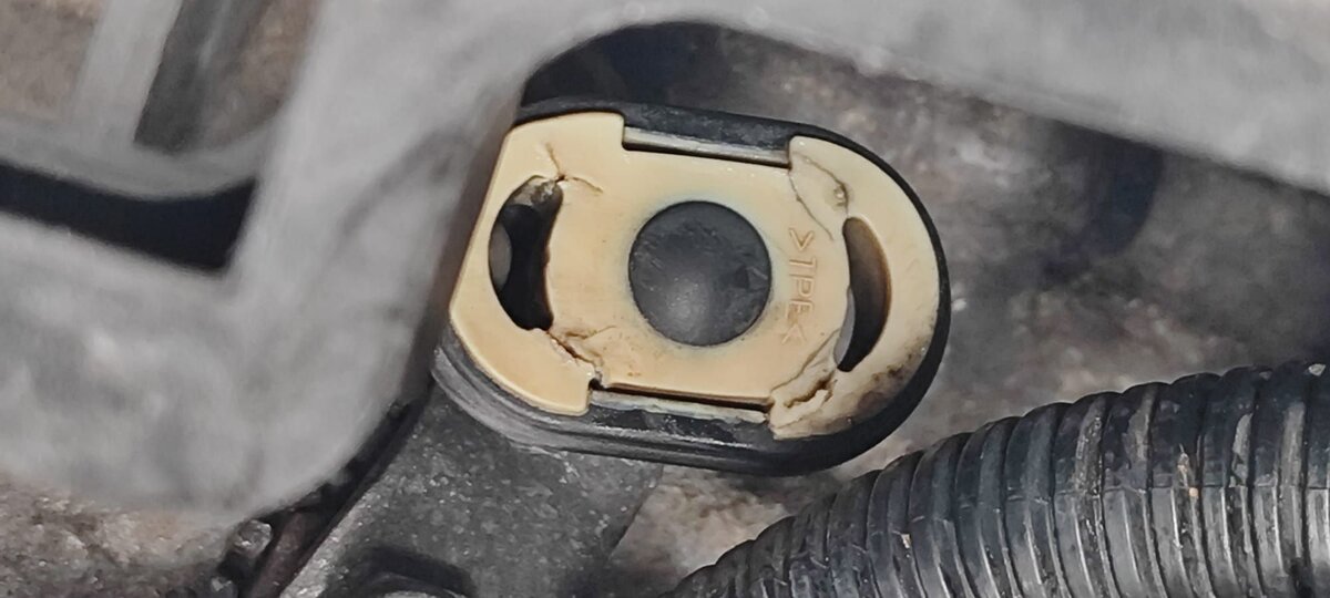

Ich hab ein ganz ähnliches Problem. Die Gänge werden im Display, wie auch an der Mittelkonsole korrekt angezeigt. Nur manchmal rastet der ganghebel nicht auf "P" ein . Kann man das mit obiger Anleitung justieren ? Oder ist da einfach zu viel Spiel im "Auge" des Schaltseils? Kann man das irgendwie reparieren oder muss da ein komplett neues rein? Das soll ja wohl nicht so einfach zu wechseln gehen 😬.
Entweder Schaltseil justieren oder das Auge tauschen, wenn der Gummi zerrissen, dann nur das Auge austauschen, gibt's aus Silikon in USA, für 14 Dollar, einfach googeln, spart einige hundert Euro Reparatur
Ich denke mal: justieren bringt da nichts, da ja die anderen Gänge stimmen.
Das Gummiding hab ich auch schon gefunden. Allerdings für 24 USD.
Das Problem ist, dass die meisten nicht nach Deutschland versenden. Dazu kommt dann ja noch Versand und Zoll.
Skandix hat das Teil auch im Angebot. Für 53,31€ (was für ein blöder Preis)
Mit Versand sind wir da bei 60 € .... das finde ich für einen Gummiblock nahezu unverschämt.
Werde mir da was anderes einfallen lassen.
irgendwie gabs ne Zeitüberschreitung und ich konnte das Bild oben nicht mehr anfügen.
So sieht bei mir das Gummiauge aus....also ziemlich am Ende
