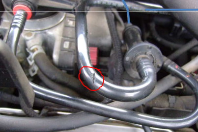

Tankentlüftungsventil- und -schläuche (Anschluss hinten an der DK - schwer zu erkennen!) schon geprüft?
Bei meinem habe ich z.B. nur zufällig diesen defekten Schlauch am APC-Ventil gefunden - der allerdings keine solchen Probleme bereitet hat, weil die Rückschlagventile zu EVAP und DK i.O. waren:

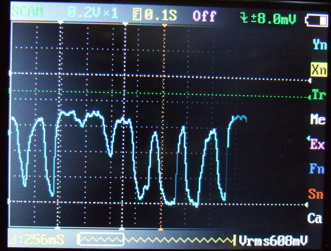

Und miss das Signal der Lambdasonde - idealerweise mit einem Oszillometer.
Da geht auch schon ein ganz einfaches, um ein brauchbares Bild zu zeigen:

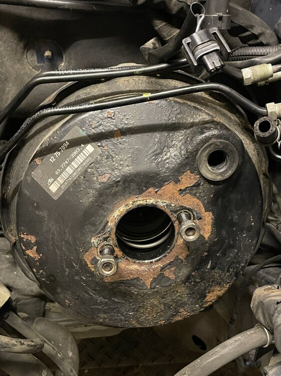

Kann man mit einfachen Mitteln prüfen ob ein BKV undicht ist? Funktionieren tut dieser.
Manche defekte BKV zischen im Fußraum ganz leise, und das Geräusch verschwindet bei geringer Betätigung der Bremse. Ob das aber immer der Fall ist...?
