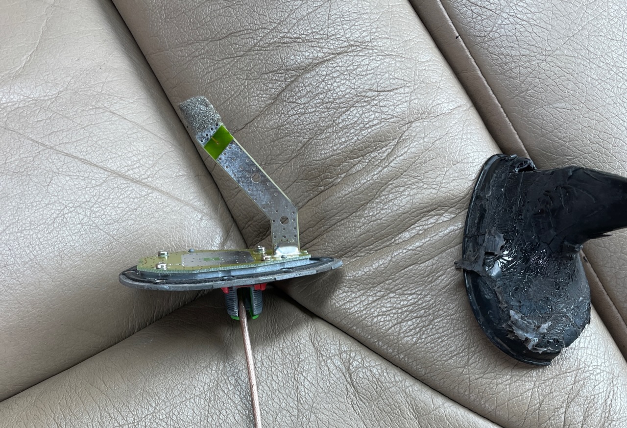

Es geht um das anscheinend lästige Thema - Dachantenne.

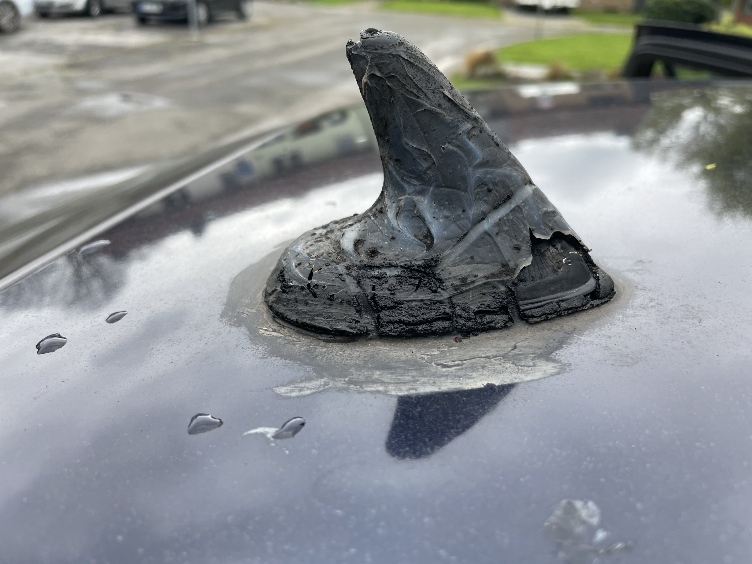

Das erste was mir im Fahrzeugvergleich auffiel, war diese schäbige improvisiert geklebte Dachantenne.
In diesen Baujahr sehr untypisch, nun gut gesagt getan, in der Hoffnung das es sich lediglich um eine (warum auch immer) Attrappe handelt sollte das dingen runter.
Dann stellte sich heraus , es handelt sich um eine Sonderausstattung - Telefon Antenne (Teilenummer 5260534).
Edit: 2te. Teilenummer - 12700900

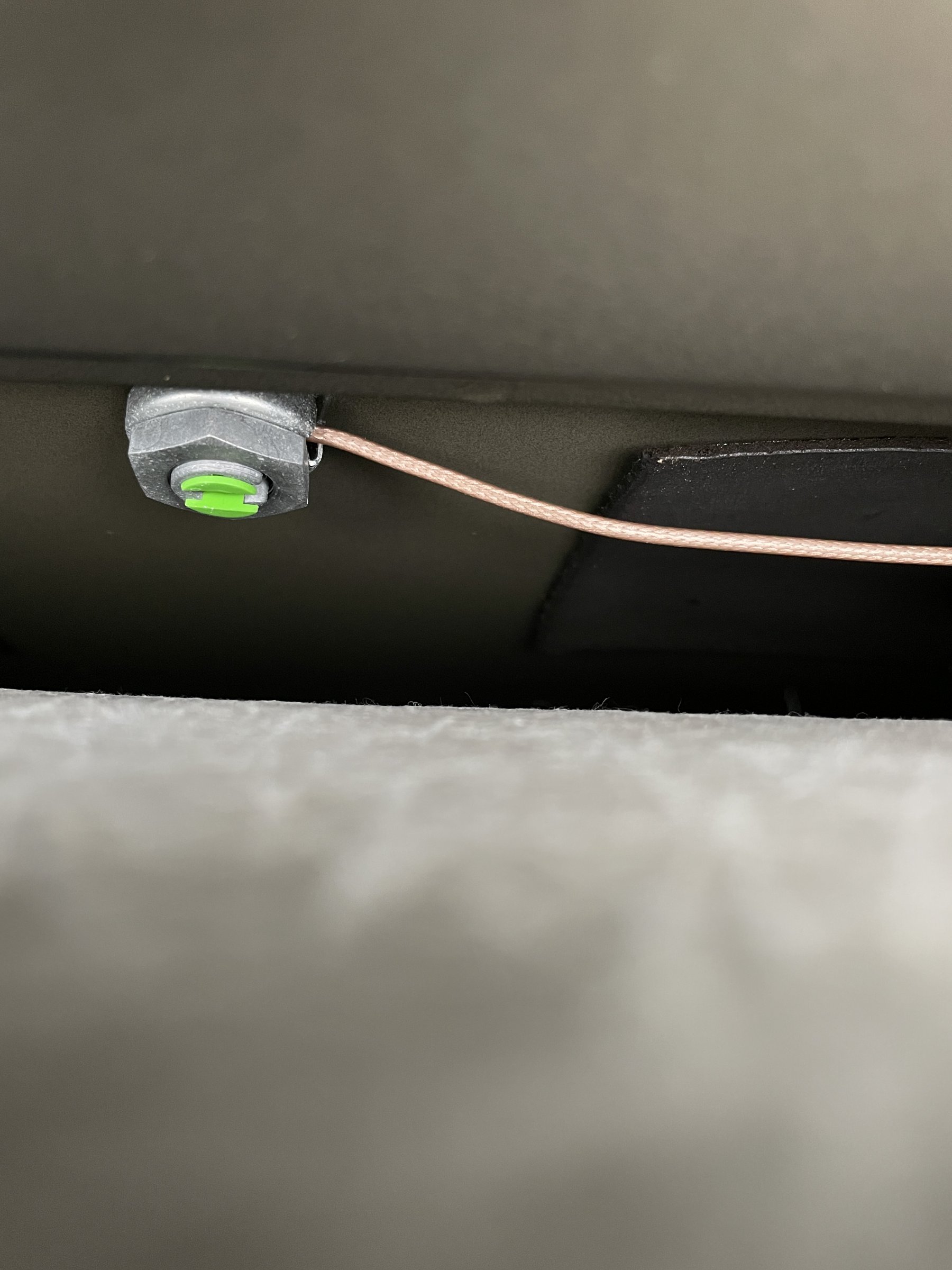

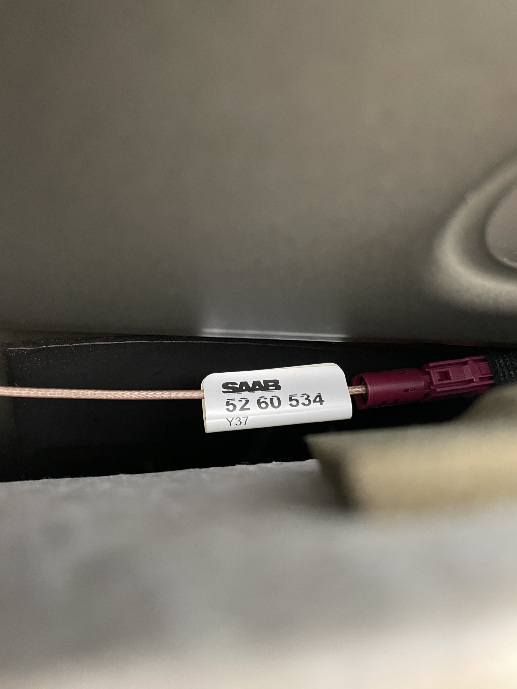

Ein paar Fotos anbei, Anleitungen zum Aus/Einbau habt ihr bereits genügend vorgebracht. (Zusatz Limo: Zur Demontage musste nicht der ganze Himmel runter)

Laut Original Teilenummer handelt es sich um die Ausführung: Telefon Antenne, ist auch nur 1 Stecker dran.
Wie gesagt, eine bewährte Attrappe zum sauberen und dichten Abschluss würde reichen, leider ist die Auswahl so groß, das ich nicht überblicken kann was taugt.
Ausgenommen neue teure Original Antenne

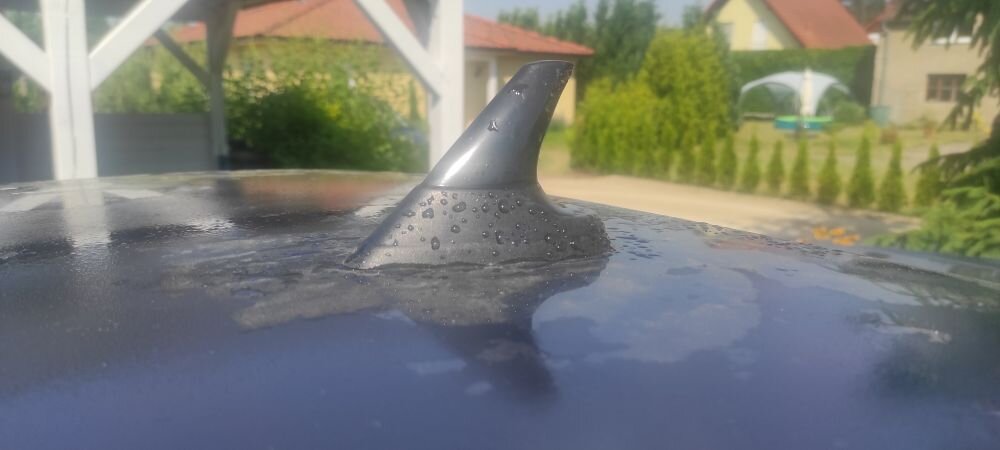

Ich hab damals (beii meiner Limo - siehe Bilder ) die schwarze Gummibeschichtung abgezogen und diese Antennenatrappe über den Rest der Antenne mit Sikaflex geklebt.
Hält die nächsten 100 Jahre dicht.
Dummerweise wird diese Antenne bei Amazon vom Verkäufer nicht mehr angeboten...aber so hast du schon mal einen optischen Anhaltspunkt. (edit...hab gerade gesehen, dass es die bei Ebay für 7 € und zerlatschte gibt)
Im Pack waren damals 2 Antennendummis. Die andere hatte ich hier im Forum verkauft.

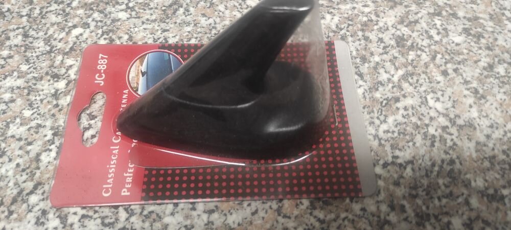

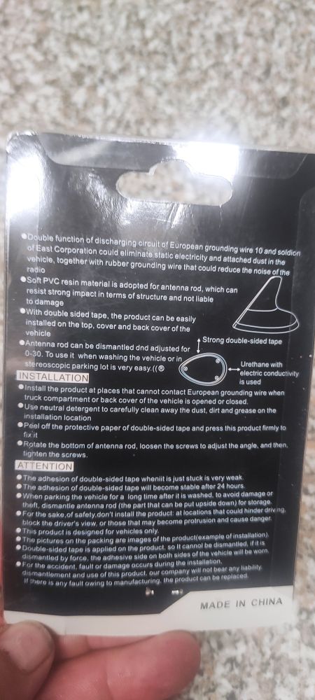

Da die Lieferung aus China doch noch eingetrudelt ist, liegt hier noch eine überzählige JC-887 rum.

Danke für deinen Tipp und den dazugehörigen Veranschaulichungen mit Verweisen.
Mit dem Gedanken habe ich natürlich auch schon gespielt, würde die Voll-Attrappe dann auch gleich lackieren, damit es nicht so raussticht. (Im Stil der neuen Modelle)
Da bin ich aber immer etwas im Zwiespalt.
Nach Möglichkeit möchte ich immer den Auslieferungszustand beibehalten, technisch wie optisch.
