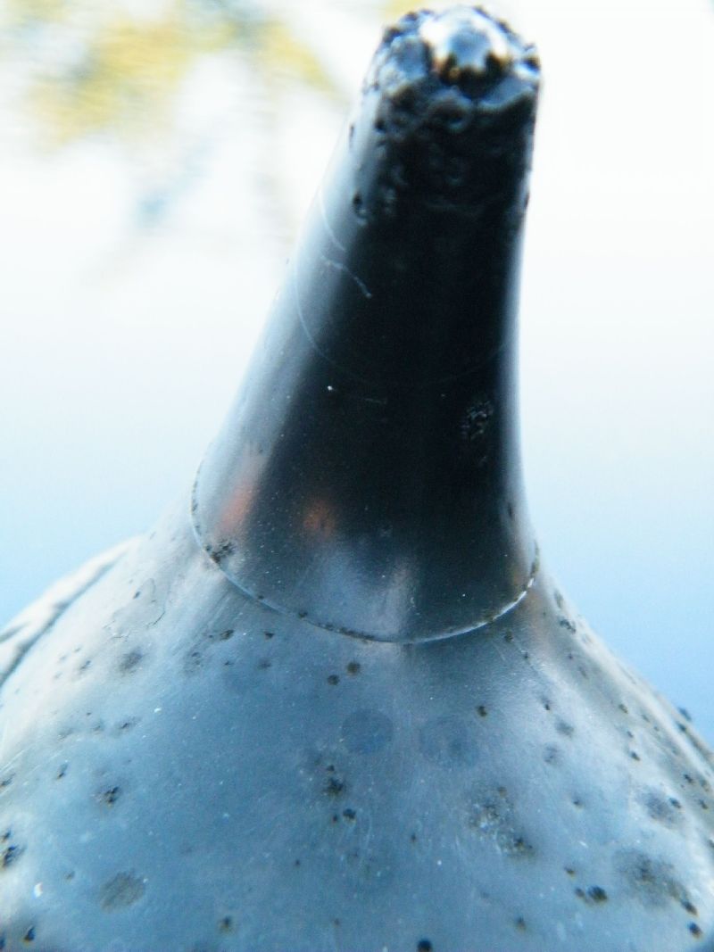

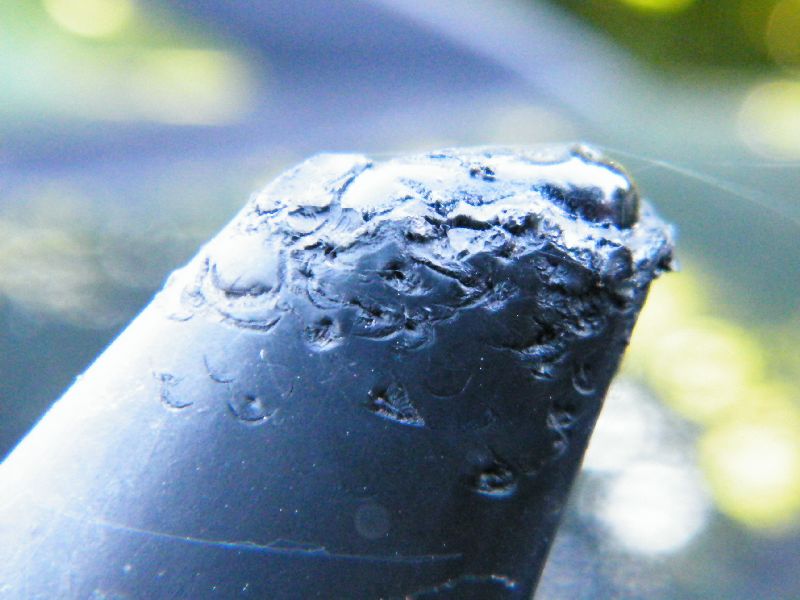

Ich weiß nicht. Der ist gebraucht und die Oberfläche ist auch schon angegriffen. Nur noch keine Risse.

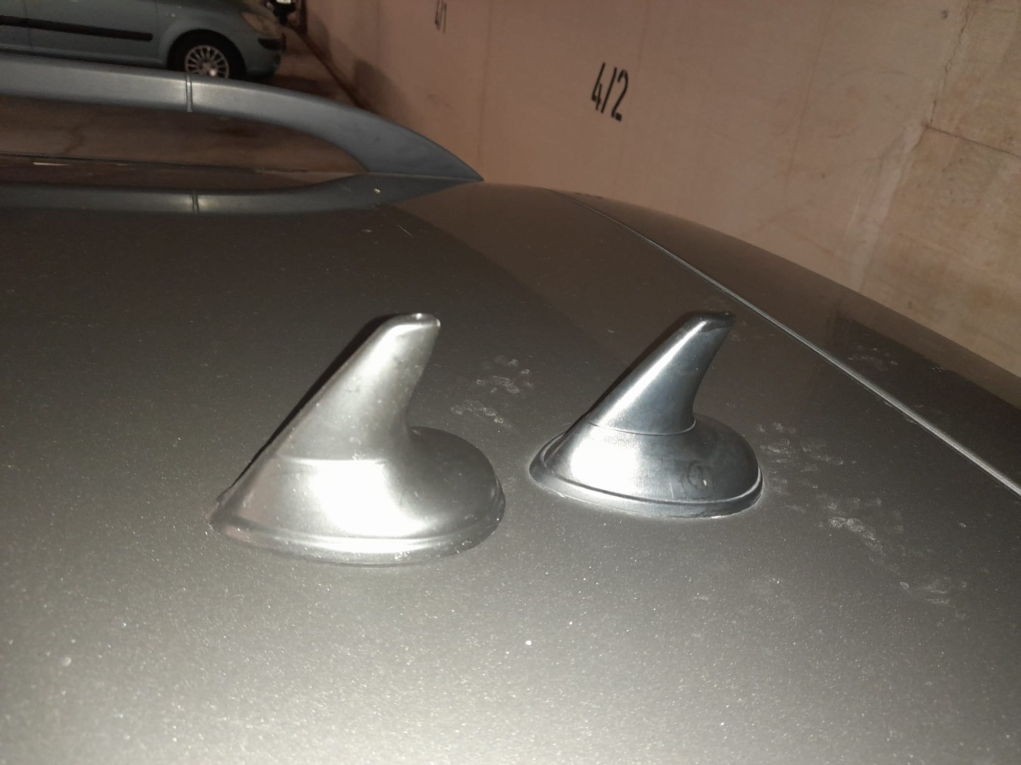

hab den "Überzieher" mal neben dem OE Dummy .... wieder vom Marder bepisst :mad: gestellt. Da ist ganz wenig Unterschied. Werd mir am Wochenende beim Schrotti eine zerkaute Naviantenne holen und mit dem Ding zusammen bringen. Mal schauen wie die Satelliten da durch gehen ...

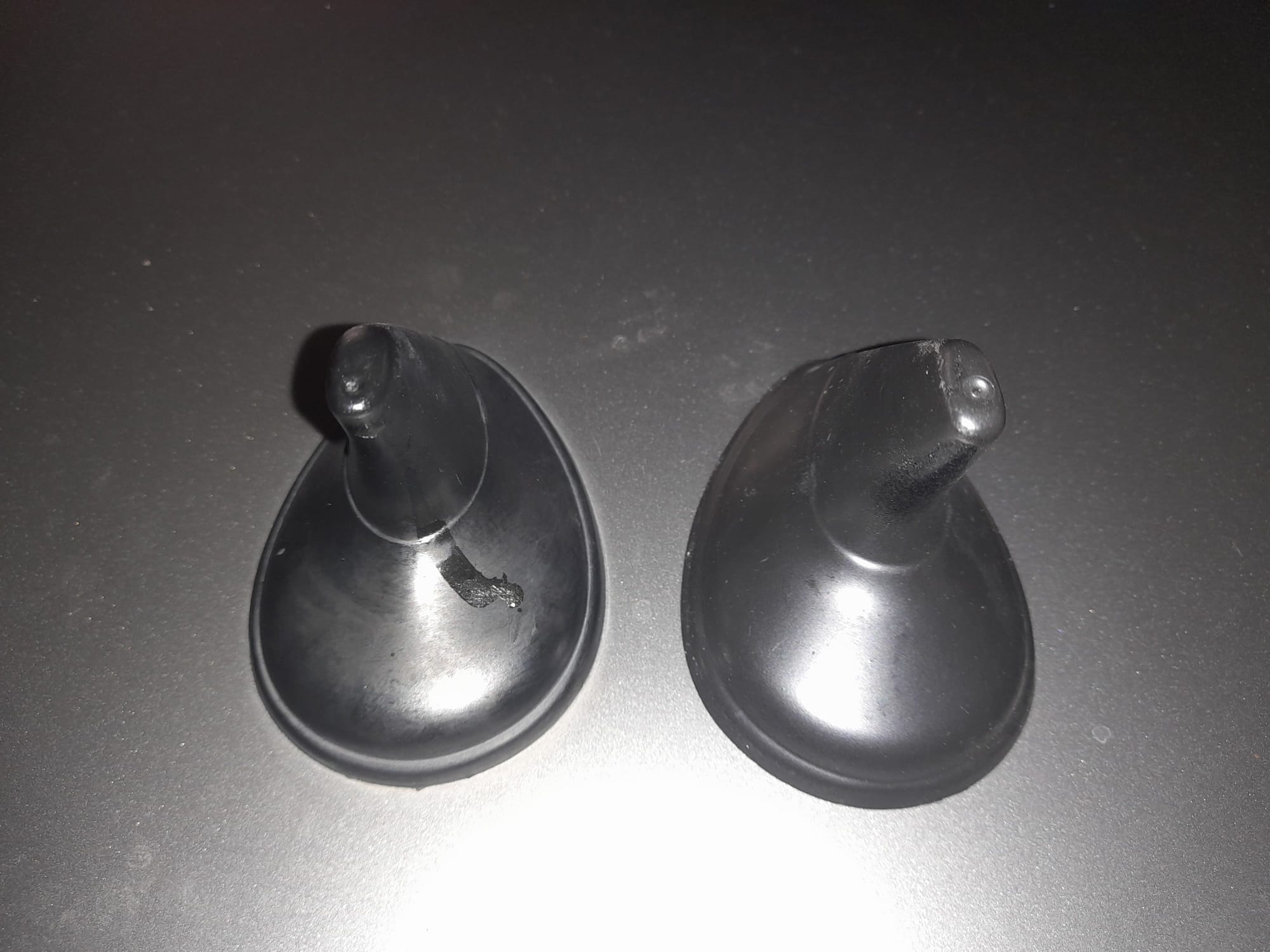

Moin,
gibt es für die Dachantenne (Navi), kein Dummy, Ersatz "Überzieher" aus Gummi?
Gummi ist verschlissen und gerissen. Kann da Wasser durch?
Hab mir was aus Hartplastik bestellt, passt nicht, bzw. müsste aufwendig ausgetauscht werden.
Danke und LG, bernd
Nein leider nicht. Eine Lösung wäre der Skandix Dummy.
Ich hab die verweste alte Antenne zerlegt und das Innenleben in den neuen Dummy eingebaut. War zum Glück die gleiche Grundplatte, also 3 Schauben und etwas Silikon und fertig.
Lg Draken
Moin,
Was hast du denn bestellt? Die billige, die hier schon mehrfach gezeigt wurde, siehe auch #4, passt bei mir drüber wenn man die Reste von originalen Gummi runter zieht. Abdichtung sollte an der Verschraubung/am Loch durch das Dach sein. Außen Rum ist nur damit das ordentlich aussieht.

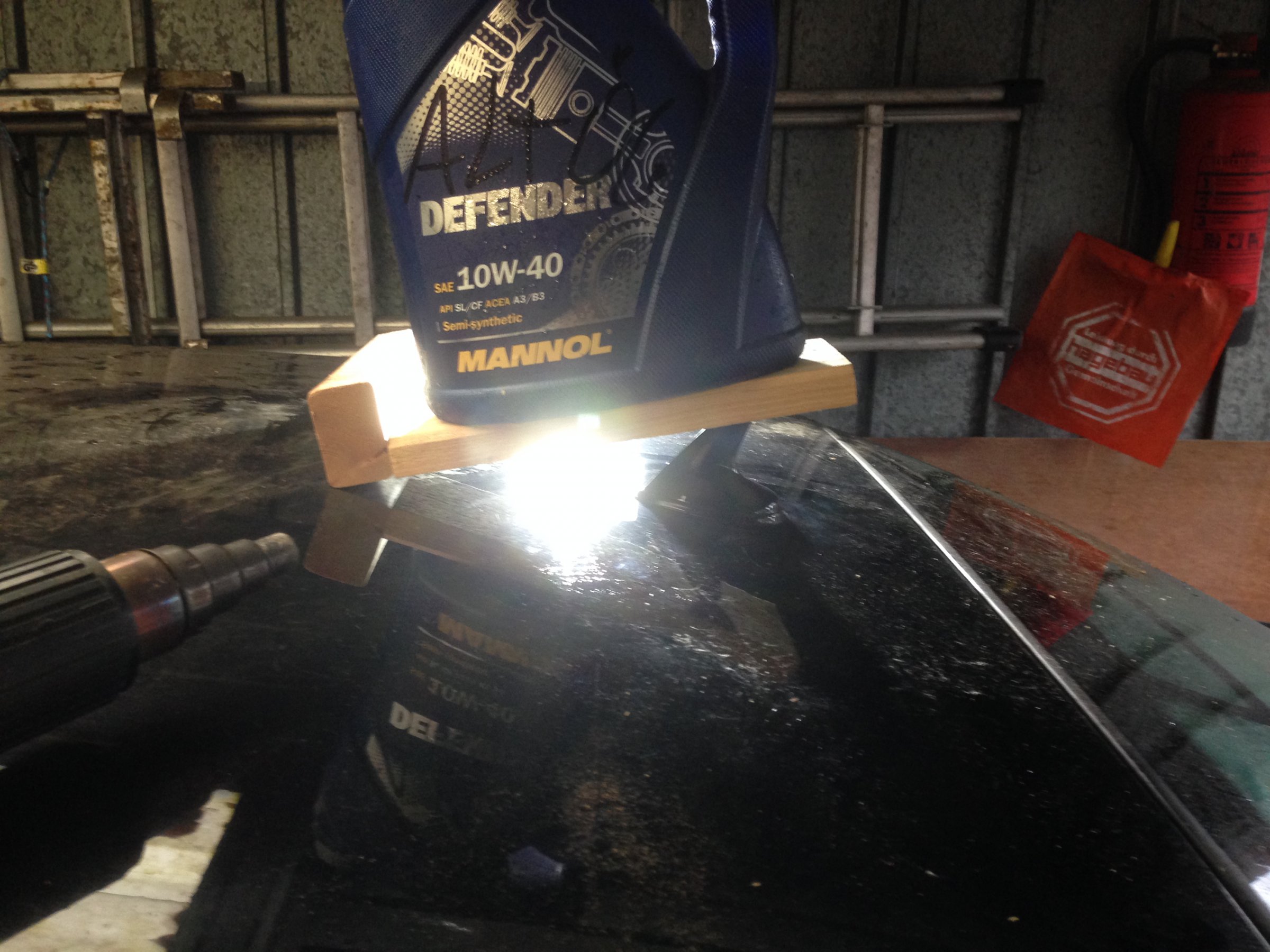

Moin und Hallo zusammen , hatte auch November 2022 das Antennen sterben bei meinem 9.5 Aero und habe auch auf Rat von hier einen Dummy auf geklebt bei kalten Wetter mit Heizlüfter Unterstützung .
Siehe Bilder , hat eigentlich super schnell funktioniert nach dem ich das Gummi ab gepult hatte . Ach so der Kanister ist nur für den Andruck auf den Dummy .
Grüße Hans-Peter
IMG_6477.thumb.JPG.cad8f4ab5037e75e0088d97f1cceb7b5.JPG IMG_6476.thumb.JPG.e2b647d655b0ee4abeeaa125f235b767.JPG IMG_6475.thumb.JPG.1b42967fa6a9fa186d794b5793ac27f9.JPG
Womit hast du die Dummy-Kappe dort fest geklebt?
Moin Erik , hatte noch eine Tube mit Aquarium Silicon zur Hand dachte wenn es Waschstraßen dicht sein sollte dann mit dem Zeug ausserdem kleben die Aquariumbauer 1000 Liter Becken da mit zusammen .
Schön mit Aceton reinigen beide Flächen kleine Wurst angeben rundherum andrücken und den Rest der raus quillt mit Spüliwasser benebeln und abziehen . Mit Finger oder Abziestick fertig .
