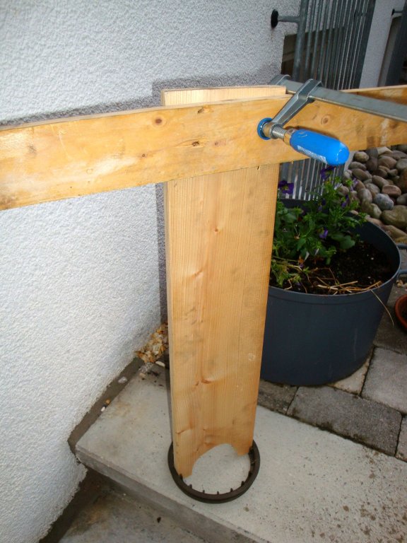

Hallo!
Habe mir auch ein "Spezialwerkzeug" selber gemacht. Ein ca 40 cm langes Holzstück, das von der Dicke genau zwischen zwei der Nippel passt. Innendurchmessser ausmessen und schon hat man das Wichtigste.
In der Mitte einen Ausschnitt so groß heraussägen, dass die Anschlüsse nicht beschädigt werden.
Oben kann mann dann Quer dazu einfach mit zwei kleinen Schraubzwingen einen Hebel aus einer Dachlatte oder Ähnlichem befestigen.
Vorteil dieser Konstruktion ist, dass die Kräfte zum Teil vom Holz abgefangen werden. Bei mir brach keiner der Innennippel ab.
Hat man eine Stichsäge, kann man das Holz schön der Innenseite des Rings anpassen. Mit diesem Werkzeug kann man später den Ring auch wieder mit Gefühl festziehen.
Nun viel Erfolg!!
Jove2
Holz ?
Ich hab einen Hammerstiel gesprengt....
Schonmal mit der Schraubzwinge probiert ?

Hallo!
Hier noch einmal die vielleicht abenteuerliche, aber wirkungsvolle Konstruktion im Bild.
Grüße
Jove2
Hallo!
Grüße Jove2

Hallo!
Ich habe mir doch ein Werkzeug nachgebaut, Wizard meinte doch: ........versuche irgendwo
in der nähe jemanden zu finden, der so ein werkzeug hat. bei mir hats einmal mit einem
"nachbau-werkzeug" funktioniert, ein zweites mal hat auch das versagt und ich musste, um den
ring lösen zu können, auch ein original-werkzeug leihen.........
Ich kriege diesen Ring ja trotz meines Werkzeugs nicht los und die blöden Nippel sind schon
bald alle abgebrochen!
Danke für Eure Tips zum Werkzeug, aber wie kriege ich diesen blöden Ring ohne die wichtigen
Nippel los!

Es hat nun endlich geklappt
Hallo Jungs,
vielen Dank für Eure Tips & Eure Hilfe! Ich habe am Freitag, den Ring der Benzinpumpe
losbekommen, mit viel Gewalt.
Habe die Pumpe überholt und jetzt läuft Herr Saabo wieder deutlich besser als vorher.
Also nochmals vielen Dank
BEN:smile:
...was lange währt...:rolleyes: na dann glückwunsch zur gelungenen op...:rolleyes:
