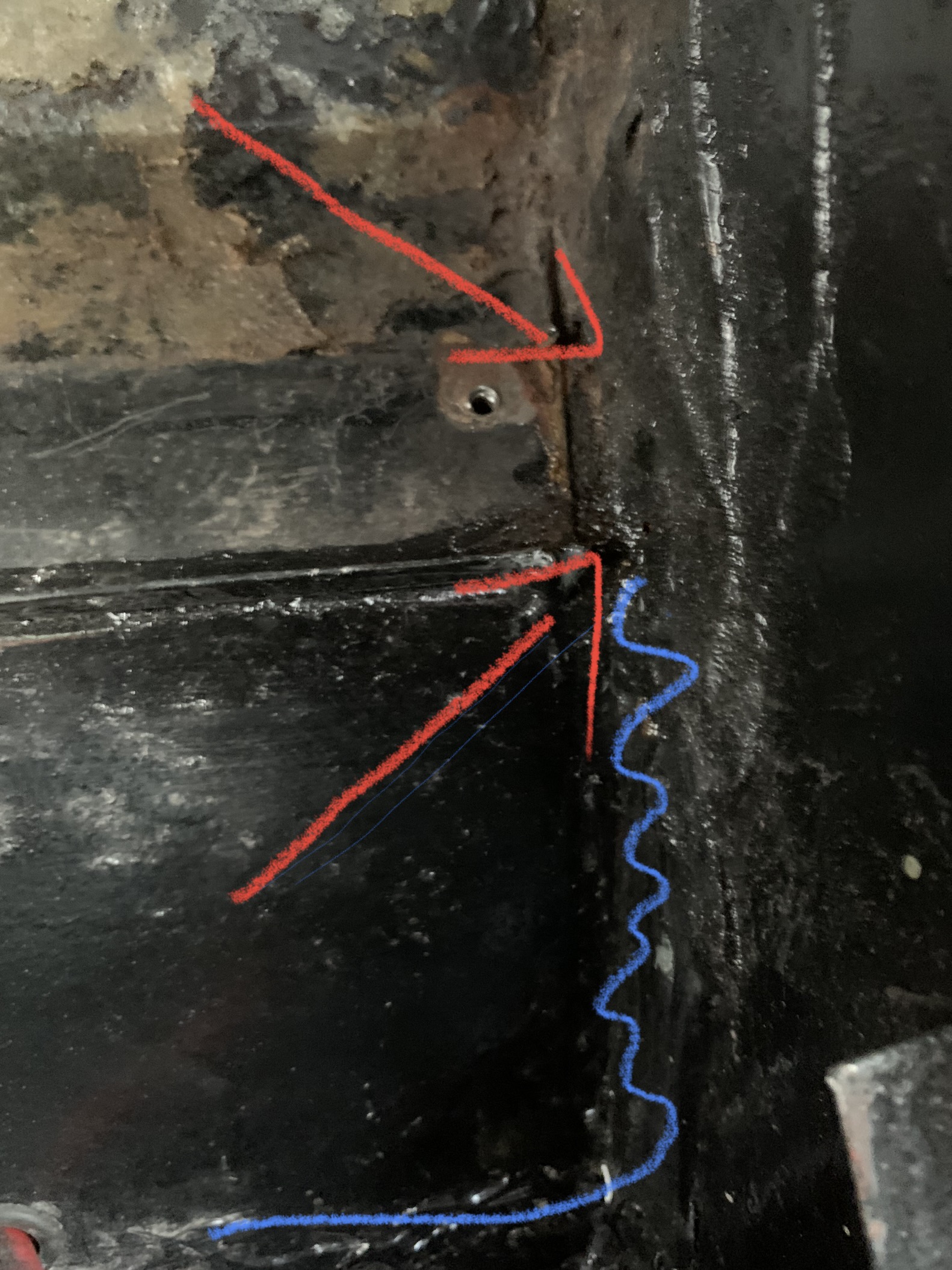

Hi! Ich hab jetzt den Fahrersitz eingebaut und ne Runde ohne Verkleidung gedreht. Wenn ich Gas gebe schiesst das Kühlwasser aus der Spritzschutzwand an der Naht zur rechten Beifahrerseite raus. Und zwar so schnell das ich nach ca. 5 Minuten wieder zurück bin und wieder trocknen musste. Es sind also keine gewollten Eingänge oder Schläuche betroffen sondern das Wasser bahnt sich seinen Weg. asdf Fehlerquelle DZM weiterhin unklar, Kabel sind an der Armatur. Glühlampen defekt aber sollte kein Problem sein. VG

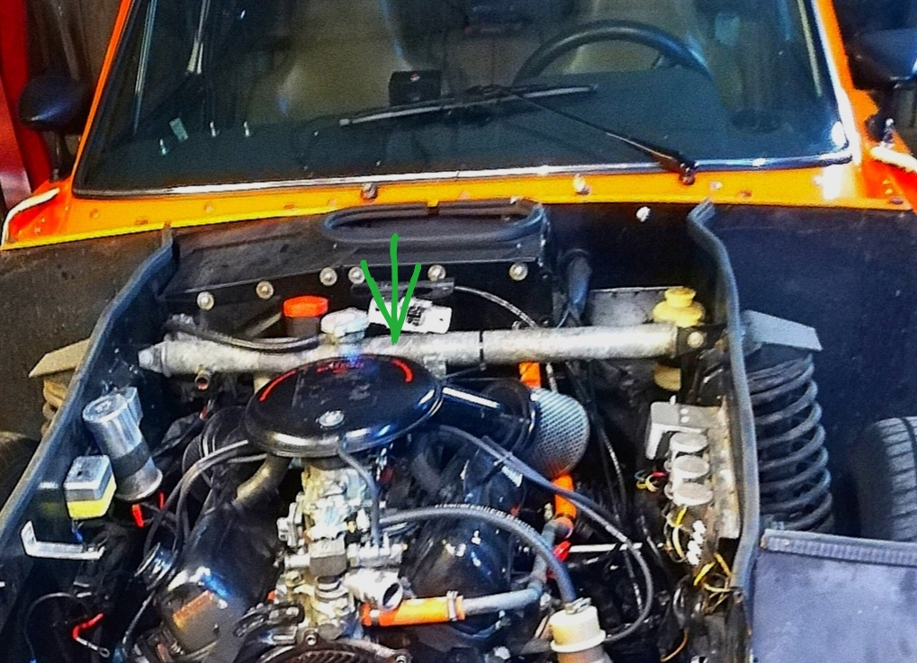

Das Querrohr oben fungiert als Ausgleichsbehälter. Wenn der Eimer warm ist sollte es da drin fast bis oben stehen.
Evtl. ist dieser Ausgleichsbehälter auch undicht?
Habe schon öfters davon gelesen daß die Dinger mit der Zeit undicht werden können. Würde ich mir auch mal kritisch anschauen.

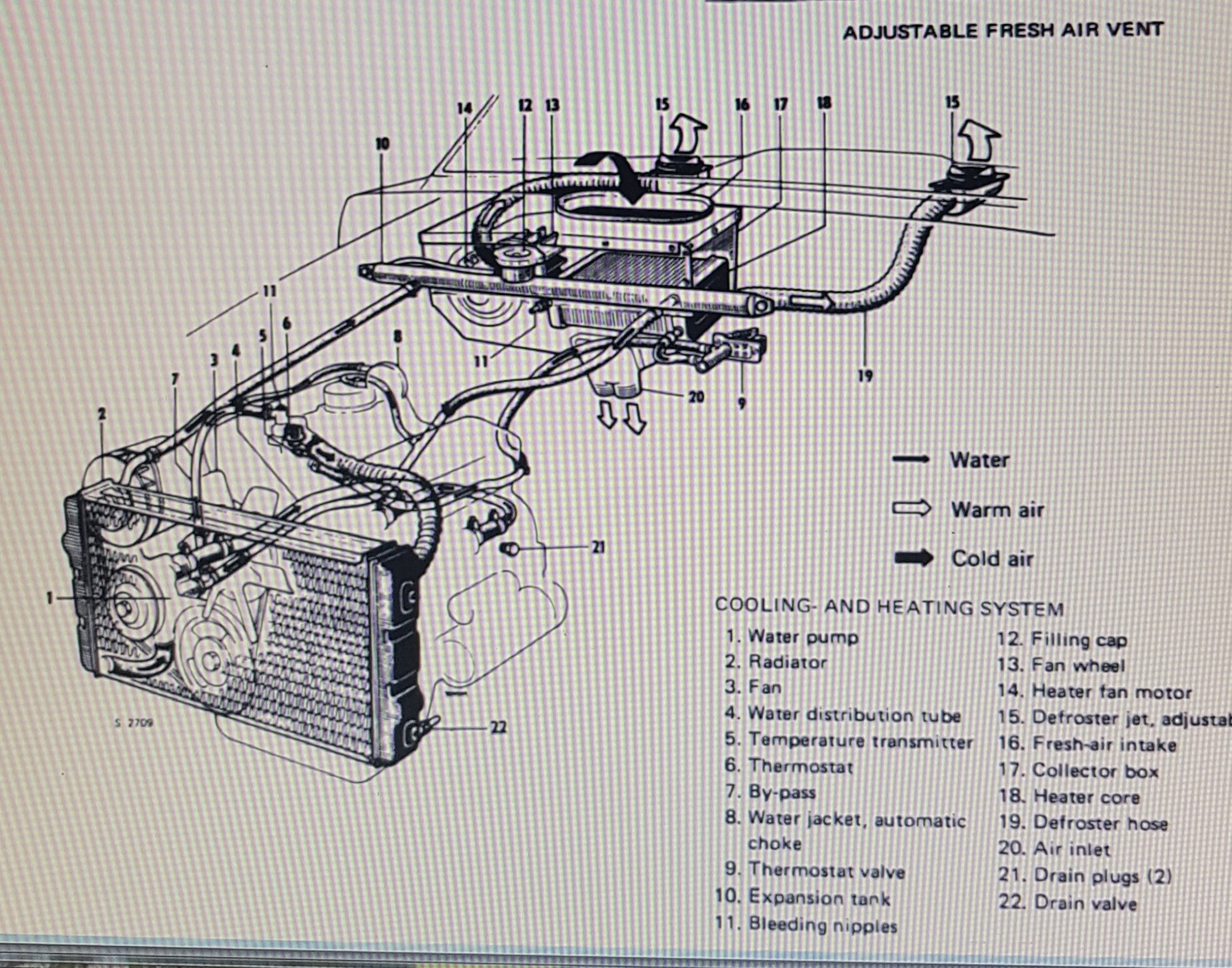

Meiner Meinung nach gibt es sehr viele Möglichkeiten, dass im Kühl-Heizsystem ein Leck sein könnte.
So gibt es viele Schlauchanschlüsse etc.
Zum Verständnis das Schema.
[ATTACH=full]225432[/ATTACH]
Wir sehen erstmal, das da nix original ist. :biggrin:
Vielleicht erleuchtet uns @Mekki noch zu einem passendem Projekt?

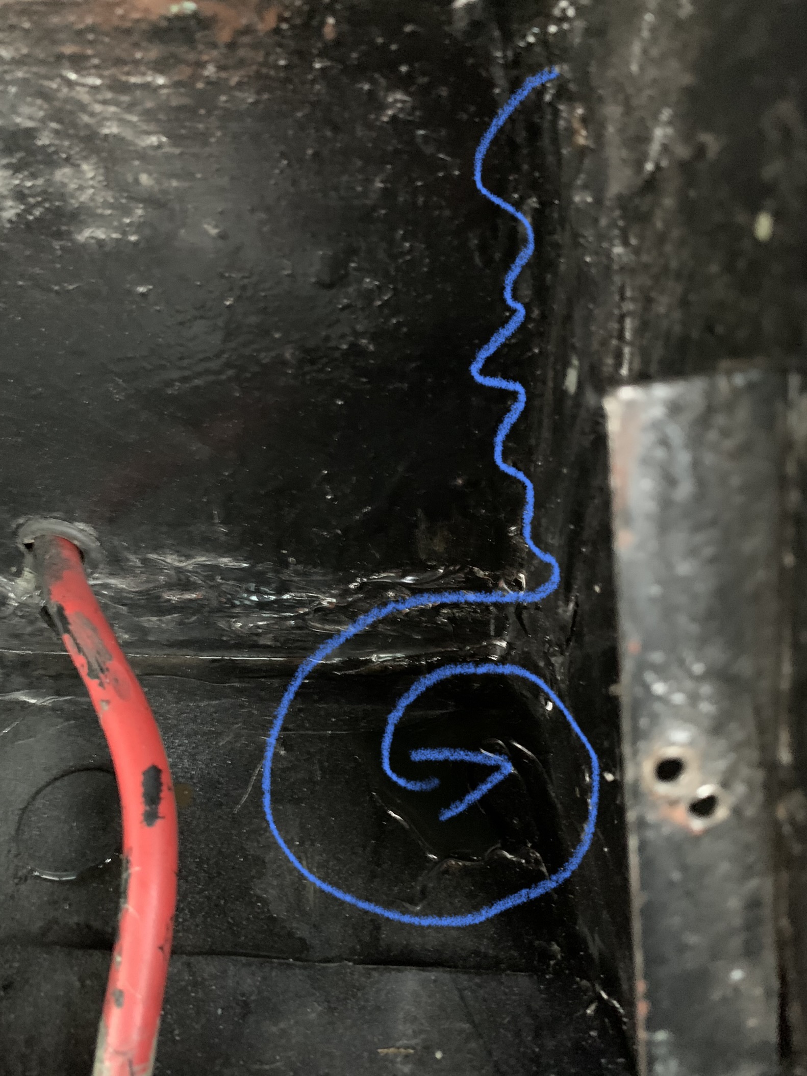

Vielen Dank euch. Gerade noch mal geschaut ob es daran gelegen hat das ich die Lüftung letzte Woche Sonntag aktiv hatte. Leider scheint das Problem auch ohne aktive Lüftung bestehen zu bleiben. Tropft jetzt auch auf der linken Seite kontinuierlich genau über den Pedalen runter in den Innenraum. Kein Wunder das die Bleche bereits oxidiert sind dort. Hoffe das Wetter geht noch in „regenlos“ über damit ich was machen kann. VG
