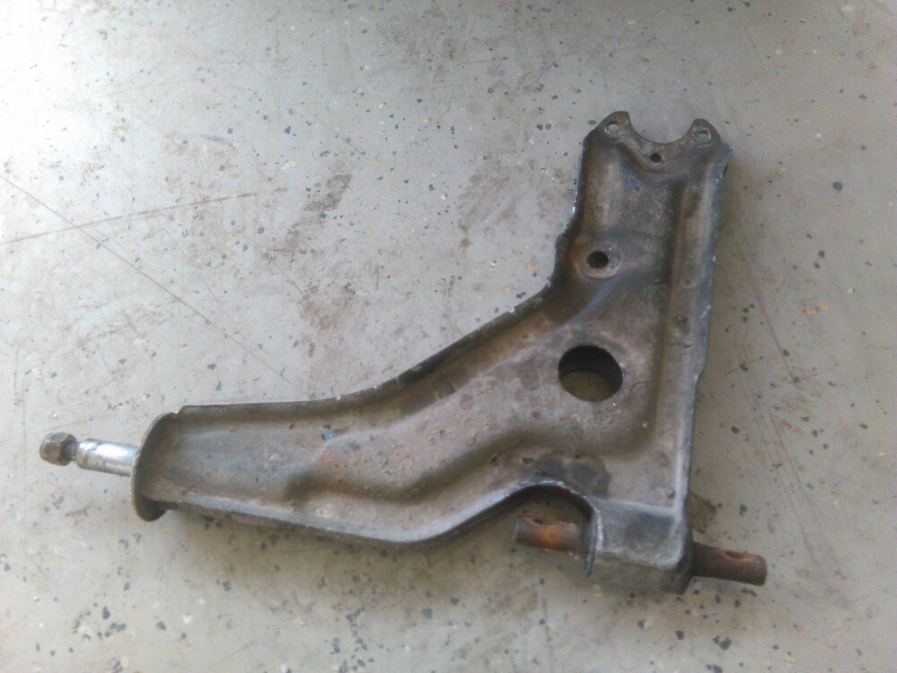

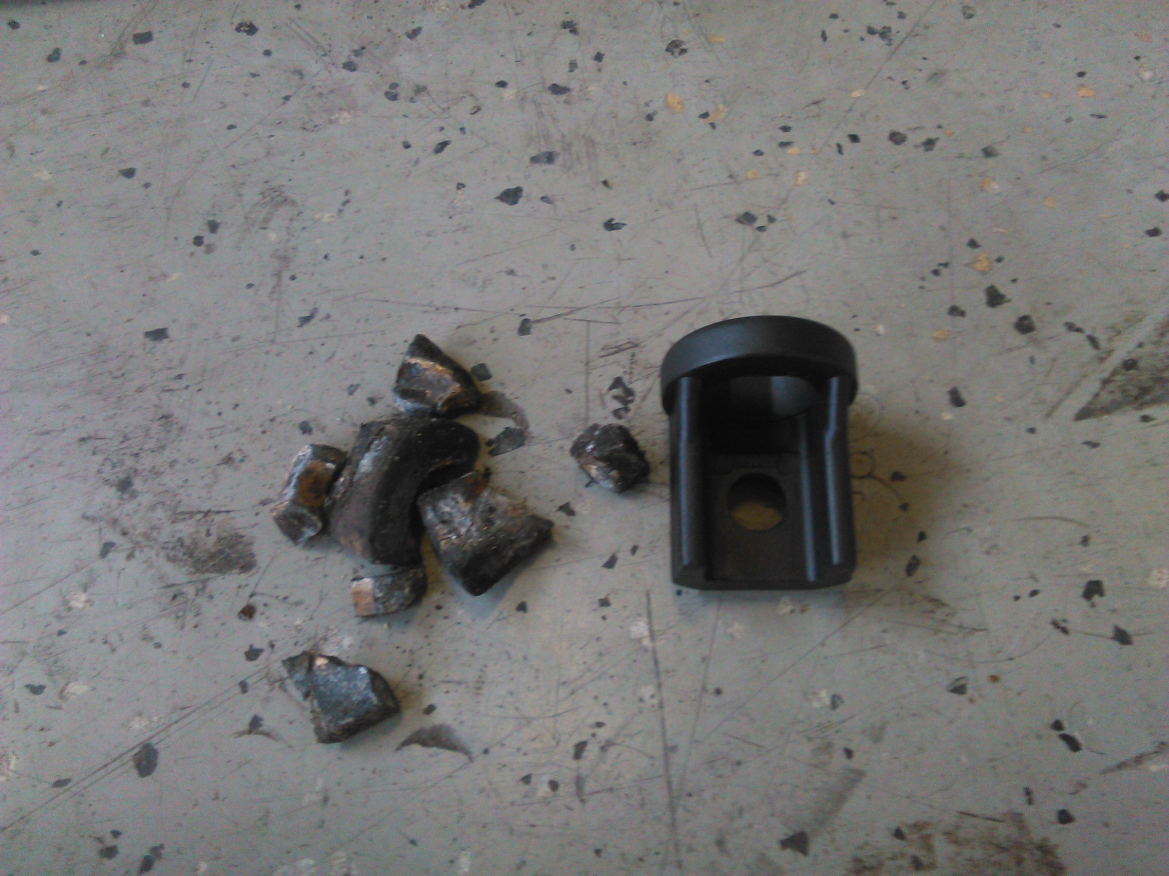

Schau dir insbesondere Mal die Hülsen der vorderen Querlenkerverschraubung an, die sind bestimmt nicht mehr vorhanden. Sahen bei mir so wie unten aus. Bild 2 links was noch "vorhanden" war und rechts wie es aussehen soll. Die kommen an den Querlenker (Bsp. ist Fahrerseite) unten rechts an die zwei Enden des vorderern Lagers. Mit dem Tausch der anderen Gummis und Lager vom Querlenker war das Fahrverhalten merklich besser.
Das Gummilager der Stabilisatoraufnahme ist bestimmt auch gerissen. Hoffe das hilft.
Vorn ist der Tausch der Dämpfer eine Sache von weniger als 2h, einen ordentlichen Federspanner vorausgesetzt.
Der Tausch der Lager am Querlenker ist auch gar nicht so schwer.

Dem stimme Ich zu. Die 2 Bolzen kann man sowieso nicht entfernen, da dahinter je nach Fahrzeugseite entweder das Getriebe oder der Motor im Weg sind. Vielmehr sind die Hülsen, wie in in Post #3 von mir zu sehen, so gut wie gar nicht mehr existent und sollten getauscht werden.
