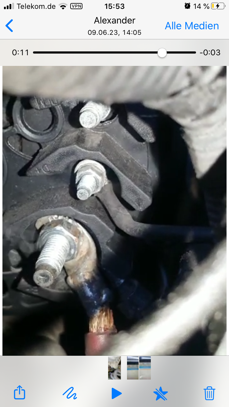

Danke mijanek,
ich habe mir die Lichtmaschine etwas näher angesehen.
Es gibt drei Schrauben an denen Kabel angeschlossen werden können.
An einer dickeren Schraube (ganz unten) befinden sich zwei dicke rote Kabel.
An einer Schraube darüber etwas kleiner befindet sich ein sehr dünnes grünes Kabel.
An der Schraube ganz oben so groß wie die mittlere Schraube befindet sich nichts. Diese Schraube ist mit D+ bezeichnet.
Wenn alles funktioniert hat sollte ein Bild im Anhang sein auf dem man den Anschluss einigermaßen erkennen kann.
Ja, der Diesel müsste nur Erregeranschluss D+ haben.
Es wundern mich aber die zwei Dicken. Ich dachte am Anlasser wären zwei dicke Leitungen, eine zur Lima und eine zur Batterie. Wie sieht es denn am Anlasser aus?
Und zwei solche Pressösen direkt aufeinander in gleiche Richtung (sieht in deinem Bild jedenfalls so aus) ist auch nicht ideal. Entweder 90° verdreht, was hier nicht geht, oder Kupfer-/Messingscheiben dazwischen. Oder 2x Mutter.

Leerlaufkupplung = Freilauf...hat jede geregelte Lichtmaschine ;-). Sitzt in der Rolle, wo der Riemen läuft. Schau mal ob dort Späne sichtbar sind.
Wenn ich mir die Beschreibung so ansehe, dann hat bei dir definitiv schonmal einer an der LiMa rumgefummelt:

D+ ist der Anschluss für die Erregerspannung/Zündplus
B+ geht zur Batterie
und DRM bzw. der 3. Anschluss sollte zum Steuergerät gehen.
Warum bei dir jetzt 2 Kabel an B+ liegen finde ich seltsam.
Aber nicht beim Diesel, oder?
Kommt darauf an welche verbaut worden ist. Es gab eine Reihe LiMas mit nur 2 Anschlüssen...zuletzt kam dann die 140A mit 3 Anschlüssen. Dort bleibt DRM dann frei.
Ja nein. Die dritte Leitung ginge ja zum Motorsteuergerät. Beim Benziner. Aber beim Diesel war das ja nicht vorgesehen, siehe auch https://saabwisonline.com/images/9440/img-f7/f7e02d.jpg
