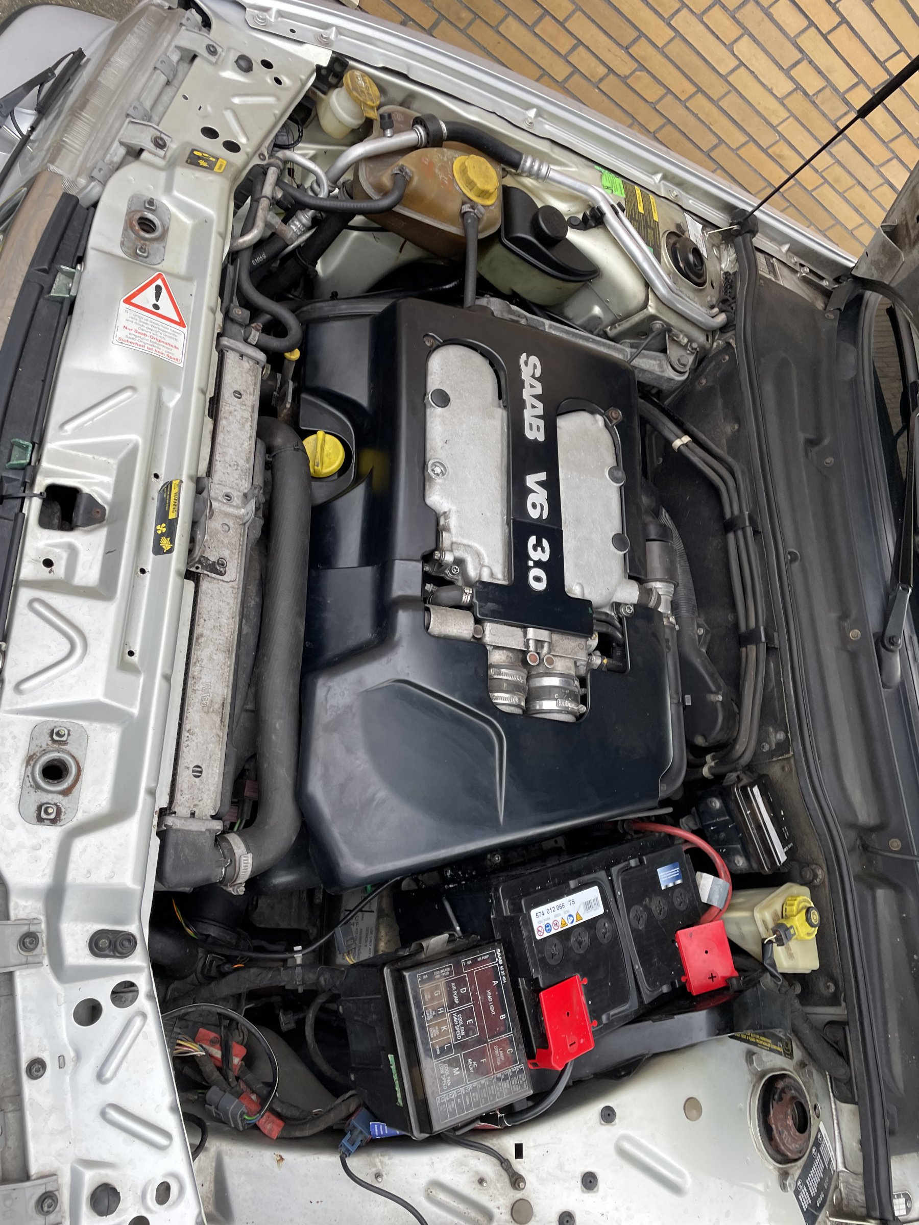

Moin,
Habe gerade vor rund 4000km neue Motorlager von einem der bekannten Saab Teile Händler eingebaut und schon rumpeln die schon mehr als die alten Originale (290000km)
Was würdet ihr für ein Fabrikat nehmen? Die neuen kaputten nimmt der Händler zurück
Gruß Peter

Man sollte da unterscheiden:
Motorlager unten (vorne/hinten)
und
Motorlager oben (Knochen).
Dazu dann noch das Getriebestützlager.
Wenn ich das richtig in Peters Motorraum gesehen habe, geht es (noch) um die unteren Lager.

PU bei Automatik kann man machen, muss man nicht, wie schon erwähnt. Und um dieses Lager getriebeseitig geht es hier ja auch nicht :smile:
Richtig …
