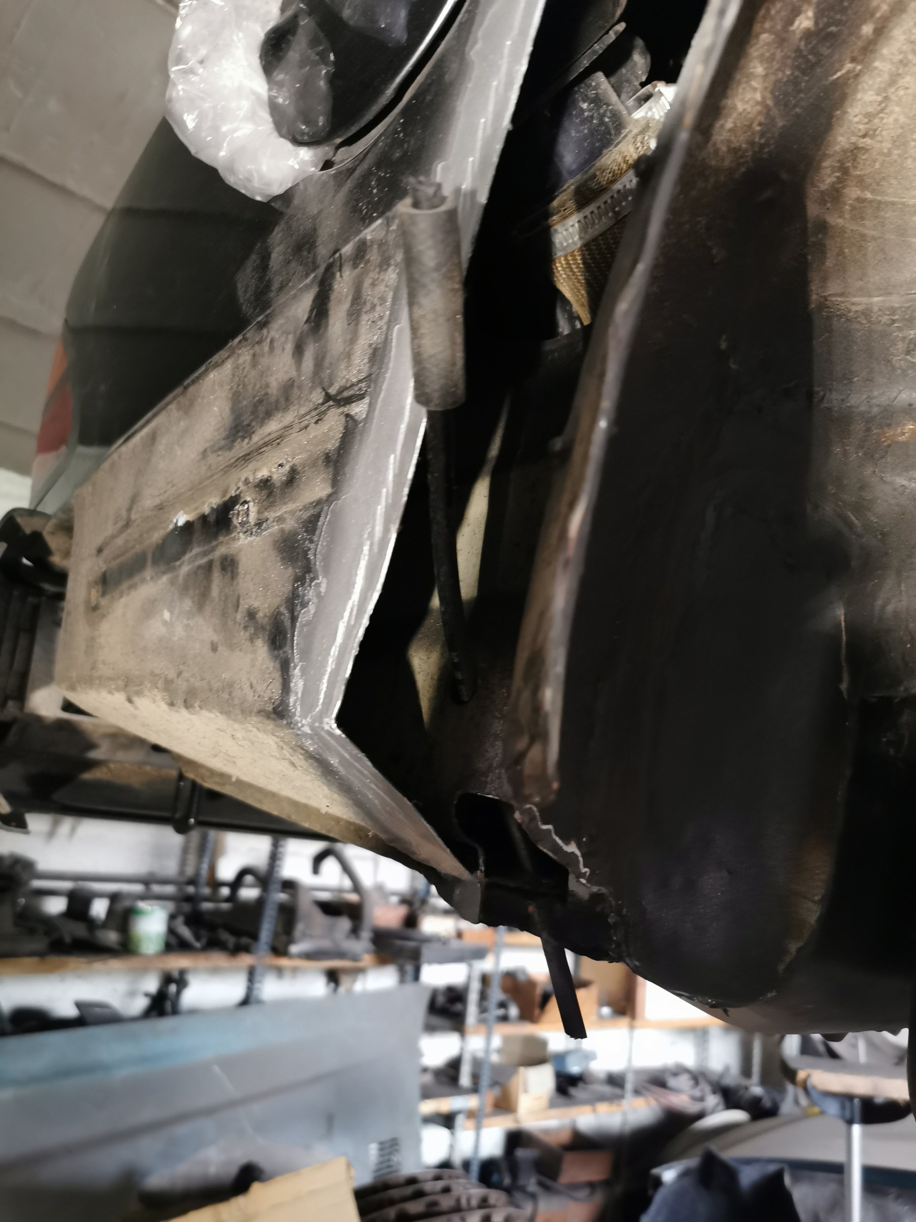

Ich habe heute den alten Radlauf hinten rechts ausgeschnitten, und dabei einen abgerissen Schlauch entdeckt. Könnt Ihr mir sagen wo der hin gehört. Zuerst habe ich an den Ablaufschlauch Verdeck Kasten gedacht, nachdem ich alles freigelegt habe konnte ich beim Besten Willen nicht erkennen wo der da sitzen soll. Bild im Anhang
Gruesse:Hajo
Gehört zum Überlauf des Tankstutzens.

Hallo Hajo,
schau mal in dem Beitrag ganz am Ende.
Im Tankstutzen gibt es unten (18Uhr) einen Ablauf nach außen. Bei mir war dieser abgebrochen. Ich habe das Loch erst einmal mit Dichtmasse gedichtet. Für eine "richtige" Reparatur müsste man wohl den kpl. Stutzen ausbauen...
https://www.saab-cars.de/threads/starker-geruch-aber-nur-bei-offenem-fenster.33239/page-2#post-1064983
Hallo Martin
Das wird die Stelle sein wo er abgerissen ist. Danke fuer Deine Hilfe.
