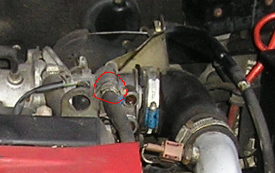

Schau mal diesen Stutzen an, der in das DK-Gehäuse eingeklebt ist. Wenn der sich gelöst hat (und das tut er offenbar gerne), hast du auch dieses Phänomen.

von welchem Wagen ist denn das Bild? Das ist doch kein 902 Turbo von '96 :confused:
Compress_20230817_194127_7374.thumb.jpg.76506fd18855f740990c58567ff18e7e.jpg Danke, bei mir sieht es so aus,
es kann sein, dass ich beim Aufschieben der Schläuche seitlich Kraft auf den Stutzen, der den Schlauch vom Leerlaufregler aufnimm, ausgeübt habe.
Oh nein das ist der T5 aus meinem 9k.

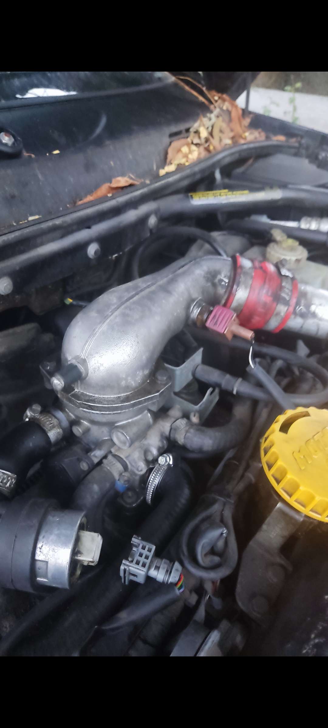

Nebel wäre jetzt hilfreich. Rohr zum LLK an dem roten Balg ab und dort Richtung Drosselklappe dicht stopfen. Ball, etc. Und dann durch einen der dünnen Schläuche, z.B. dem am Benzindruckregler abziehen, etwas Druck drauf geben. Nicht viel etwas mehr als kräftig pusten sollte reichen. Und schauen ob es irgendwo raus pustet.
[ATTACH=full]229217[/ATTACH] Danke, bei mir sieht es so aus,
Werde das morgen überprüfen.
An der Stelle eher den Schlauch zum Benzindruckregler beeinflußt!

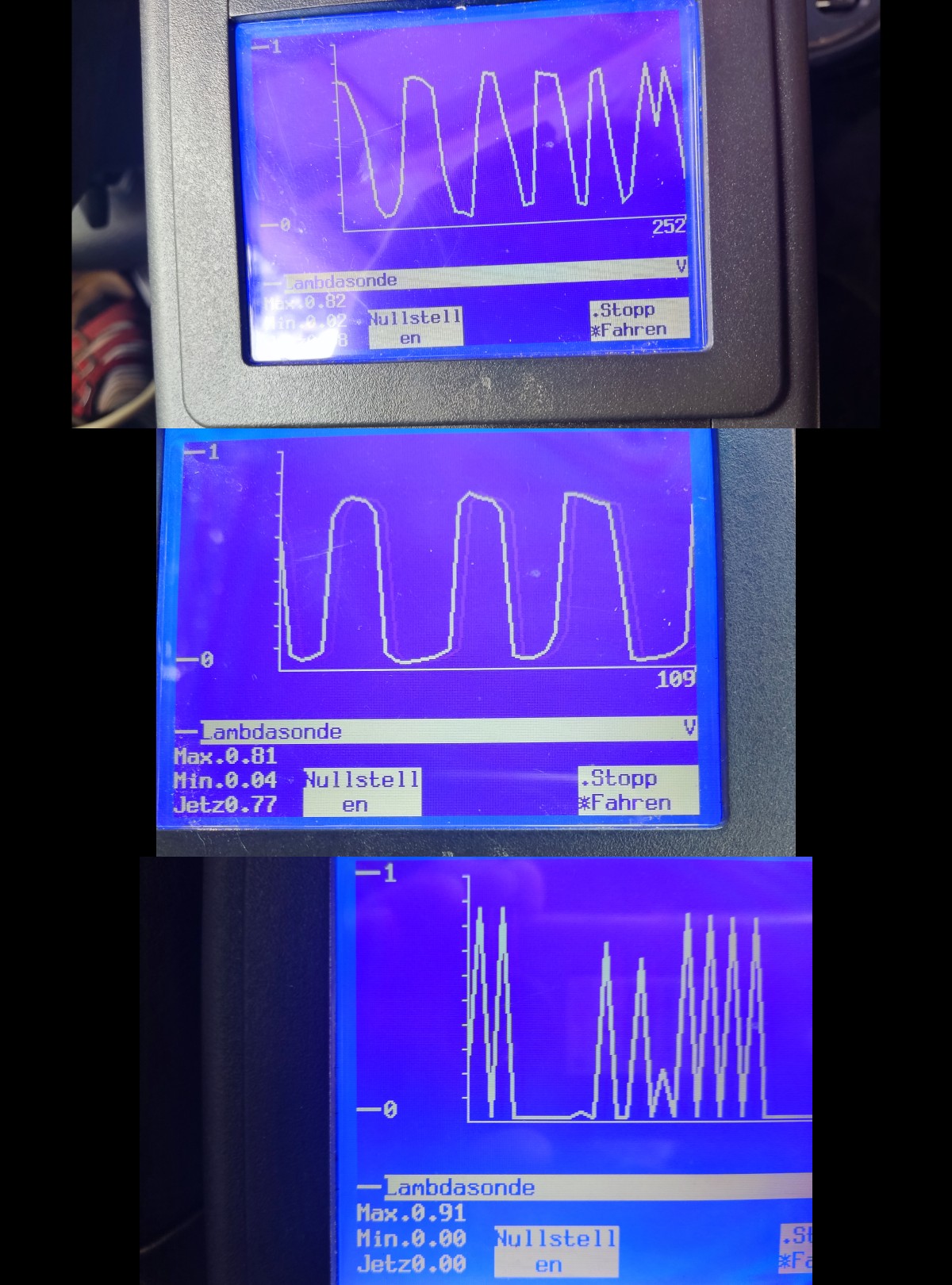

Habe mich mal über die Signale der Sonde eingelesen. Die zeitliche Abfolge wäre wichtig zu wissen, um den Zustand zu beurteilen.
Leider habe ich mit dem Tech2 nur die Messung des Heizstroms als Graph gefunden, gibt es eine Möglichkeit, auch die Sondenspannung so darzustellen? Würde einem das Anzapfen der Leitung ersparen.
Wie meinst du das? Einfach auf das Signal gehen und auf OK drücken. Dann hast du doch die Kurve. Wählst du OBD oder OBD2 aus? Bei letzterem gehen ein paar Sachen mehr, die 2. Sonde zeigt natürlich nichts an.

Alle Messungen ca. 1 Min. nach Start
Oben: Vom anderen Auto
Mitte: LLR abgeklemmt
Unten: Mit LLR, unguter Zustand
Welchen Drosselklappenwinkel hast du im Leerlauf?
Die spitzere Form der Wellen in Bild 3 sollte nicht verwirren, denn auch wenn hier die Zeitskala abgeschnitten und der Zahlenwert nicht mit erfasst ist, gehe ich davon aus, dass das nur auf der längeren Dauer der erfassten Zeit und der daraus resultierenden Stauchung der Darstellung der x-Achse beruht?
Und wenn du schreibst, dass sich dieses Bild erst 3 Sekunden nachdem der "ungute" Lauf begonnen hat so einstellt, dass der Wert auf Null fällt, gehe ich mal davon aus, dass das Tech2 nicht so träge ist, dass das nur eine verzögerte Darstellung ist, sondern dass das Ausregeln der Lmbdasonde Folge eines anderen Defektes ist, der zu dem extrem mageren Gemsch führt - also doch wohl der LLR, wenn nach dessen Deaktivierung das Signal normal bleibt..
Drosselklappenstellung meine ich war 9,8 Grad.
Und die Zeitachse ist nicht gestaucht, diese Spitzen kommen im Rhytmus des "Sägens", also
deutlich schneller als im Normalbetrieb.

Wie ist den die Zuordnung des Sondenpegles (0v mager, 0,9V zu fett oder gerade andersrum)?

Wie ist den die Zuordnung des Sondenpegles (0v mager, 0,9V zu fett ...)?
Ja, genau so.
Dass eine Sonde selbst nur zeitweilig so reagiert, kann ich mir nicht wirklich vorstellen. Ich kenne das nur so, dass sie im Alter träge wird oder/und keine Spannung mehr produziert (also fälschlich dauerhaft zu mager anzeigt und so zu permanentem Anfetten führt, das erst bei Überschreiten der Adpationsgrenze zu CE führt).
Wenn, dann ist das ein Wackelkontakt/Kabelbruch im Stecker/Kabel. Der kann, aber muss nicht im Sondenkabel liegen, sondern evtl. auch im Kabelbaum zum Motor-StG.
